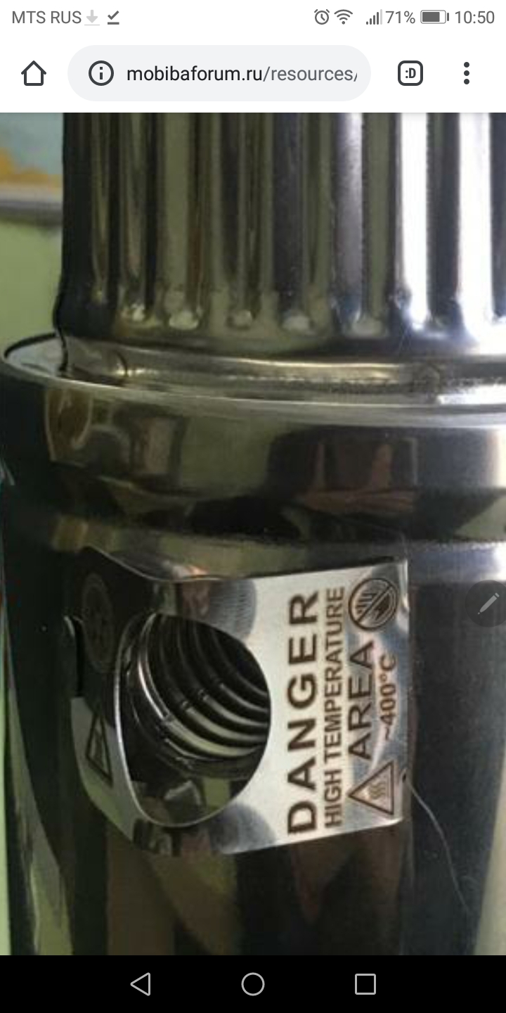

Замерил, интереса ради, расстояние от штатного ППГ КЦ-3 до внутренних стенок МБ-22. Получилось 34см и 45см. Внешние стенки оттянуты. Внутренние, понятное дело, немного из-за этого провисают.
До ближнего края полока 70см. То есть рабочее направление получается одно, - по диагонали, к центру. А Кайфандра поменьше 22й будет.
Уже представился козырек, направляющий струю вниз, к ногам, под полок. Пар все одно вверх поднимется. Хотя с чего это я решил, что пар идет параллельно земле и вообще под напором? А, потому что в видео прозвучало слово факел. То есть это видимо не облако под напором, а более узкий поток.

Alex Red писал(а):Замерил, интереса ради, расстояние от штатного ППГ КЦ-3 до внутренних стенок МБ-22. Получилось 34см и 45см. Внешние стенки оттянуты. Внутренние, понятное дело, немного из-за этого провисают.
450 мм будет достаточно, чтобы ткань не расплавилась. Кроме того, ничто не мешает заглушить отверстие в защитном лепестке любой полоской жести, чтобы струя сразу разбивалась на два поток вверх и вниз. Эту заглушку мы тоже со временем сделаем. Мы пробовали разные варианты. Уменьшали отверстие в лепестке, глушили его полностью. Это влияет на процесс парогенерации, но не критично. Можно было изначально "в базе" заглушить лепесток. Но тогда мы бы Вас лишили радости поиграть с этой струей пара. Испытать, что такое "паровой душ". Действительно можно отклонить струю немного вниз, чтобы больше греть ноги. Предвижу, что у наших мобибийцев будет много экспериментов по модернизации этого узла. Там можно хоть колесо с лопастями поместить, чтобы крутилось. И по нему оценивать силу струи.
Конечно, пользование этим новым ППГ накладывает на пользователя ответственность. Поэтому на нем и размещены предупредительные надписи. И в Инструкции будет об этом написано. Чтобы сопло отворачивали от греха подальше в угол, если планируется, что в банных процедурах будут принимать участие дети. Чтобы не обожглись. Струя пара она ведь невидимая.
Хотя, серьезный ожог можно получить, только если прям конкретно специально лезть рукой к соплу. Но уже в полуметре от него пропадает желание приближаться ближе. Просто отпугнет областью резко повышенной температуры. Мы же не пытаемся потрогать раскаленную стенку топки или дымоход?

Как вариант, можно попробовать закрепить капучинатор от кофемашины и поиграться с изменением направления парового факела.
Или это маленький диаметр трубки? Можно тогда самодельный поворотный носик сделать.

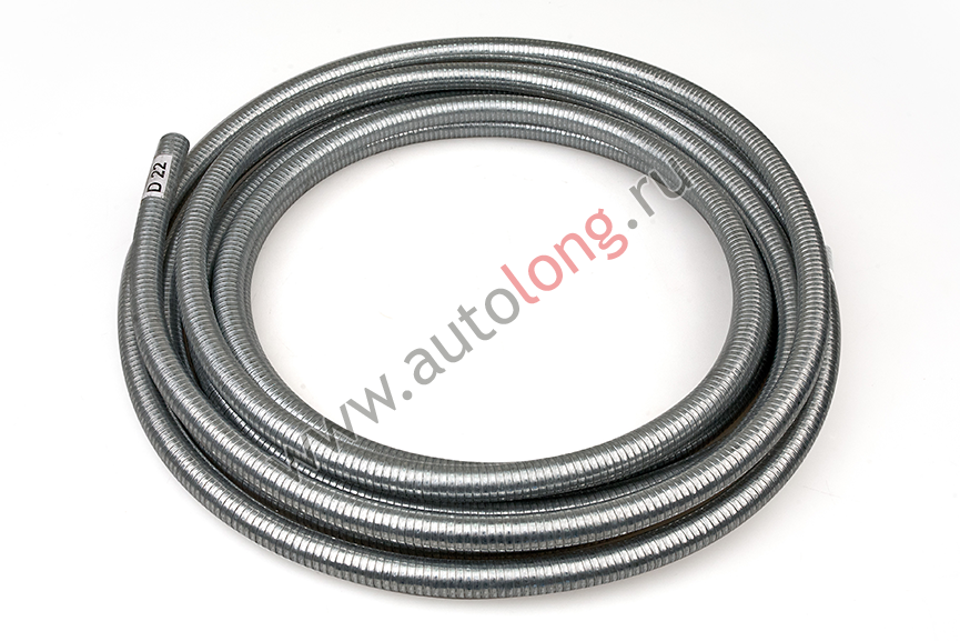

Гофротрубку туда ( что используют в автономных отоптелях, на выхлоп) и всё, направляй куда хошь! Алексей Александрович, а по нагрудной каменке, когда ждать?

Сергей Н. писал(а):Как вариант, можно попробовать закрепить капучинатор от кофемашины и поиграться с изменением направления парового факела.
Вложение 700525-1000x1000.jpg больше недоступно
По видео там больше отверстие. В руках Жи-2 не держал, но подумалось что можно вокруг обмотать перфолентой (над отверстием) и на ней закрепить на болтике поворотную железку по форме в виде совка. При необходимости можно повернуть перфоленту в сторону и парогенерация будет идти в штатном режиме.

doxtor02 писал(а):По видео там больше отверстие.
Саня предложил хороший вариант с выхлопной гофрой.
Я бы его и попробовал. Можно под полок завести, сделать отверстия в стенке, чтобы пар выходил из под полка и ногам было теплее. Если такая длина не придушит парогенерацию. Только опытным путём... :)

Сергей Н. писал(а):Только опытным путём...
Самое простое повесить сверху пластинку, направляющую поток вниз градусов на 35-45.
P..S. А с другой стороны, если производитель выпустил в таком виде, значит 95% будут довольны без всяких переделок.
Меня на этом фото смущает только гофра, не прогорит или это только небольшой отрезок на самом выходе?

Бигстеп писал(а): Меня на этом фото смущает только гофра, не прогорит или это только небольшой отрезок на самом выходе?
А с чего бы ей прогореть? Если процесс испарения эндотермический будет постоянно ее охлаждать? На этом и основана работа теплообменника. Рабочее тело не даст уйти в закритические режимы перегрева. Поэтому я бы рекомендовал начинать с небольших порций воды, чтобы процесс закипания наступал как можно раньше, а время работы "на горячую всухую" было бы минимальным. Ну, а если прогорит... Вы знаете, где искать виноватых и кто заменит. ))
