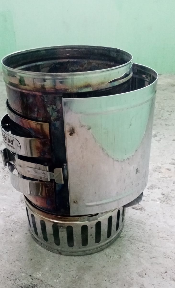

Тюнинг на коленке в домашних условиях. Гаража у меня нет. Что было в ящиках с инструментом из того и делал. Может кто сделает и более красивее.
Скобы какие были.
Скобы какие были.
Вид на топку сверху. Замятости от камней минимальные.
Справа клепки на месте родные
В рабочем положение
В рабочем положение
В транспортном положение.

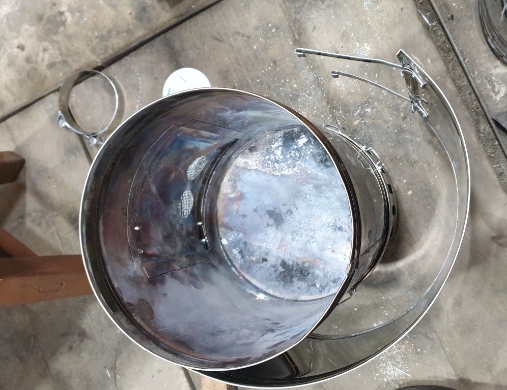

Воодушивившись Мишиными изысканиями, решил повторить.
Высверлил клепки слева и сзади, справа - оставляем. Срезал задние крепления с корпуса печи.
Сделал полоски сначала с двумя крючками как у Михаила, затем внутренние (транспортировочные крючки убрал). Почему? Были у меня в загашнике замочки....
Итог - вот такой...
Замочки приклепал прям к дверце)
Вот так - в походном положении
К короне приклепал кронштейны для полочки
Вот так выглядит топка на короне. Здесь еще присутствуют внутренние крючки. Потом я их удалил.
Вот с полочкой. Полочка уже жизни повидала, но готова еще потрудиться.
В боевом положении
В выходные посмотрим как оно)
