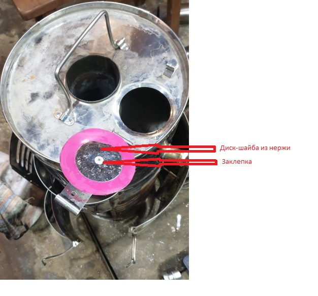

potapov sergey4 писал(а): Ну и немного поковырял КЦ-4) В борьбе за каждый грамм пара мы готовы на все! Даже стащить у жены с кухни силиконовую форму для выпечки. Судя по нанесенной маркировке, держит до 210 градусов. Форма была безжалостно порезана и пришпандорена к крышке бака. Держит! Весь пар теперь идет исключительно в пароперегреватель!
Сергей, а чем конкретно пришпандорена? Герметиком высокотемпературным или другим чем?

Zmei писал(а): Сергей, а чем конкретно пришпандорена? Герметиком высокотемпературным или другим чем?
Вырезал круг по диаметру крышки + 4мм, закрепил через заклепку и диск-шайбу из нержавейки.
Так как крышечка имеет конусную форму, прокладку приклеил на высокотемпературный герметик, крышечку закрыл и дал герметику высохнуть. Пока держится)
Поблагодарили: 1531 раз
Re: Покопавшись в гараже...
Сергей, а какая толщина этой прокладки?
Сообщения: 1218
Благодарил (а): 3324 раза
Точно не скажу. Миллиметра 2

potapov sergey4 писал(а):Даже стащить у жены с кухни силиконовую форму для выпечки. Судя по нанесенной маркировке, держит до 210 градусов. Форма была безжалостно порезана и пришпандорена к крышке бака.

Так что сказала жена обнаружив пропажу? :mrgreen: Хотя, ты у нас экспериментатор-изобретатель. :D Сам бог велел разными улучшайзерами заниматься. От себя скажу что использую КЦ-4 с декабря месяца, за счёт выштамповки, крышка прилегает плотно. У меня через неё не парило. И вообще в КЦ-4 такой запас парогенерации что чуть лишняя дровина и с полока скидывает.

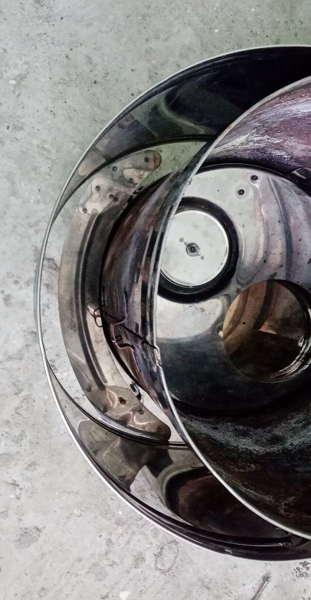

Воодушивившись Мишиными изысканиями, решил повторить.
Высверлил клепки слева и сзади, справа - оставляем. Срезал задние крепления с корпуса печи.
Сделал полоски сначала с двумя крючками как у Михаила, затем внутренние (транспортировочные крючки убрал). Почему? Были у меня в загашнике замочки....
Итог - вот такой...
Замочки приклепал прям к дверце)
Вот так - в походном положении
К короне приклепал кронштейны для полочки
Вот так выглядит топка на короне. Здесь еще присутствуют внутренние крючки. Потом я их удалил.
Вот с полочкой. Полочка уже жизни повидала, но готова еще потрудиться.
В боевом положении
В выходные посмотрим как оно)
