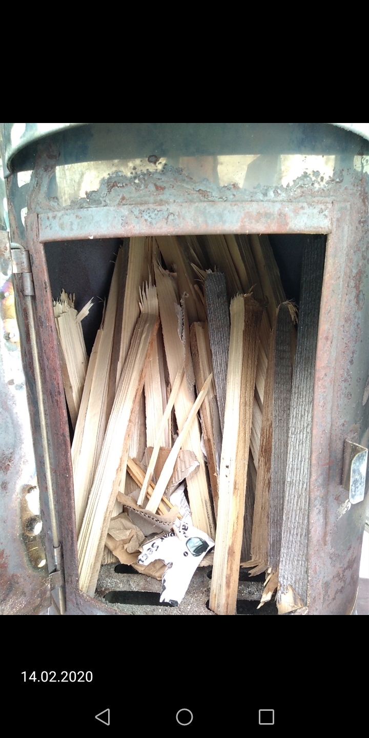

P.S. Я же что то про КЦ-4 хотел написать. Вроде бы уже писал что в одного пробовал париться, без подливания воды. Воды хватило попариться 4 раза и ещё помыться. И осталось посуду помыть. Парогенерация была нормальная при каждом заходе. В этот раз экспериментировал парится в одного с минимум подкидывания руфов и ворошением углей. При ворошении углей разгорается всё и идёт нормальная парогенерация. Я парюсь около 4 дней в неделю( удаётся столько вечеров находится на даче) поэтому экспериментирую по всякому. Так же подкидываю(утилизирую) опилки от руфов. Нормально дают парогенерацию, главное что бы не проваливались опилки в поддон поддувала.
P.P.S. Кстати, я отказался от газовой горелки. Не выкидываю упаковки от яиц, картон, бумажные коробки, всё это отлично растапливает эту печь. Сверху на разгорающуюся бумагу подкидываю 5-6 лучинок. Из-за шикарной тяги(у меня 8 труб) всё и так шикарно разгорается.

Сегодня грел воду в КЦ-4 на улице. Но это к делу не относится. Топил сосновыми обрезками досок, которые пролежал под навесом 4 года. Какие бы были не сухие доски, всё равно они набирают ту влажность какая на улице. До этого я писал что мне хватает 3 РУФов для достижения кондиций и 15 минут времени. С дровами оказалось всё по другому, пришлось расколоть 5 обрезков досок и вода закипела больше чем через 15 минут. В оправдание могу сказать что печь стояла на улице. В палатке нет ветра и печь до закипания воды успевает согреть воздух в палатке. Вечером топил баню РУФами и закипания было как всегда быстрым. Обычно я заливаю в бак воду, закладываю расколотые руфы, поджигаю бумагу, подкладываю наколотые лучинки, приношу из колодца 2 ведра воды и иду раздеваться в баню. То есть закипания происходит достаточно быстро. От Руфов идёт из трубы беловатый дым. От дров сегодня дым был серый. И потрескивание как в камине.
Вывод: я теперь понимаю почему говорят что печь КЦ-4 прожорливая, действительно дрова она кушает бодро. Шопотом: поэтому топите РУФами. :mrgreen:

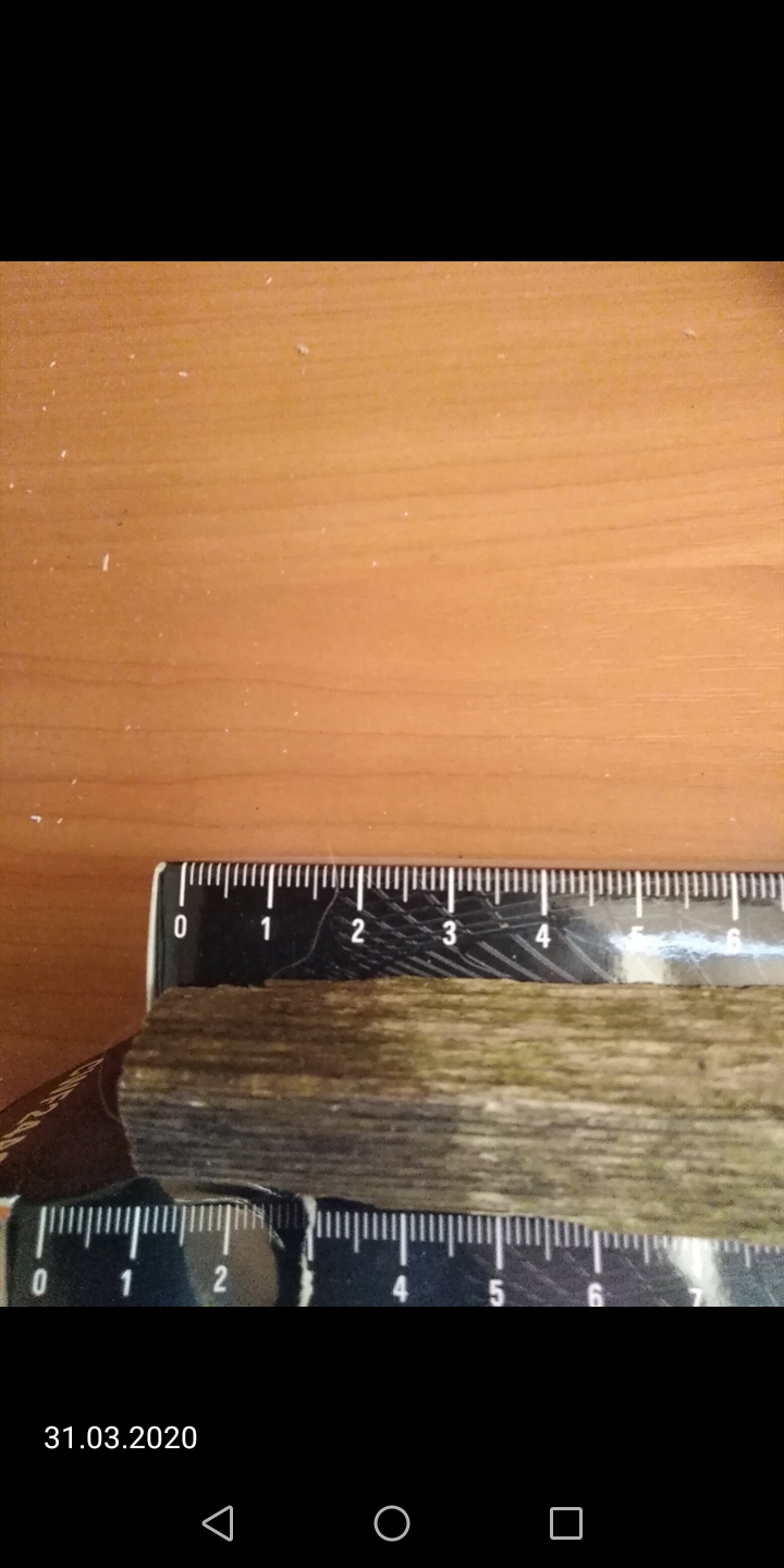

Вчера вечером, в связи с тем что ночью должен был быть минус, открыл краник и слил воду. Сейчас наливал воду в бак печи, на улице - 2.
Оставшаяся вода в баке не замёрзла. Померил палочкой, воды осталось 3 см.
Это к вопросу о том сколько остаётся воды после слива из крана.

doxtor02 писал(а): Это к вопросу о том сколько остаётся воды после слива из крана.
Остатки можно только тряпкой или поролоном убрать из бака. Полностью вода не сольется из-за крана.
