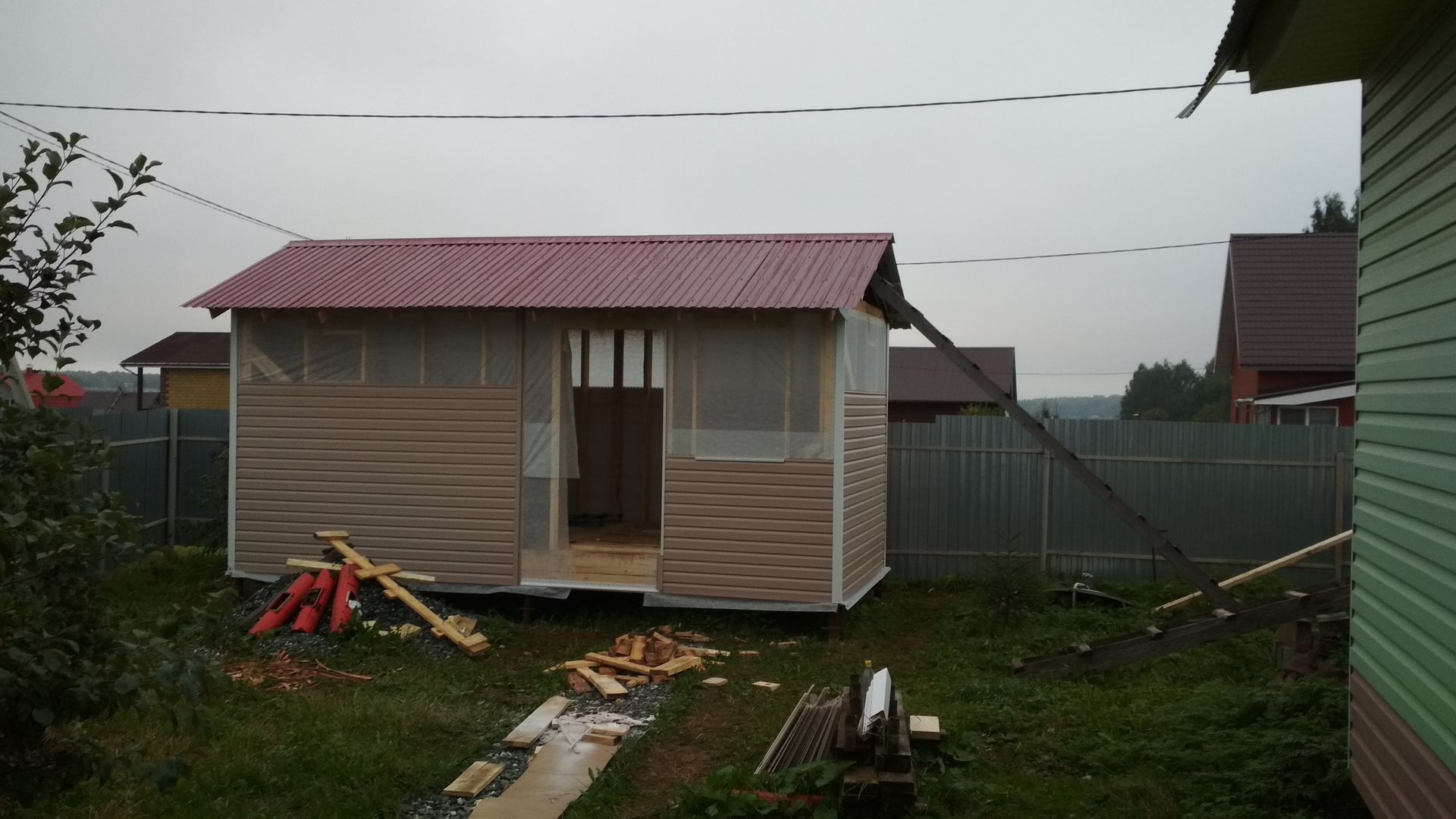

А то я смотрю укосина врезана в боковую стойку. :D Илья, обрати внимание что у Дениса каркас без плитной обшивки (экономия на osb). Так вот у меня дом двух этажный 9×9 каркасник тоже с укосинами и без отсутствия плитной обшивки. Какие бы сильные ветра не дули, ничего не продуваётся и дом стоит как влитой. Правда маленький нюанс, у тебя небольшая площадь и укосины не влезут, под правильным углом. Их надо минимум 2 на сторону. И концами укосины должны упираться в верхнюю и нижнюю обвязки.

У меня без укосин будет, ОСБ задаст необходимую жесткость конструкции. Снаружи на первых порах просто покрашу чем нибудь... А обошью со временем.

Про покрашу, это правильное эконом решение. И с OSB-3 быстрее сколотишь свою баньку. Где окна зашивай полностью, потом прорежешь проём под окно. Это правильно и не ослабляет жёсткости конструкции. А то многие начинают кусками обшивать эти проёмы.
