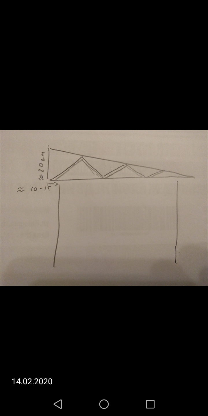

doxtor02 писал(а):Кстати, Илья, ты крышу планируешь односкатную или домиком?
P.S. Давно мечтаю сделать пролёт из ферм, но не попадались такие помещения.
По крыше еще не определился, пока что то такое в голове

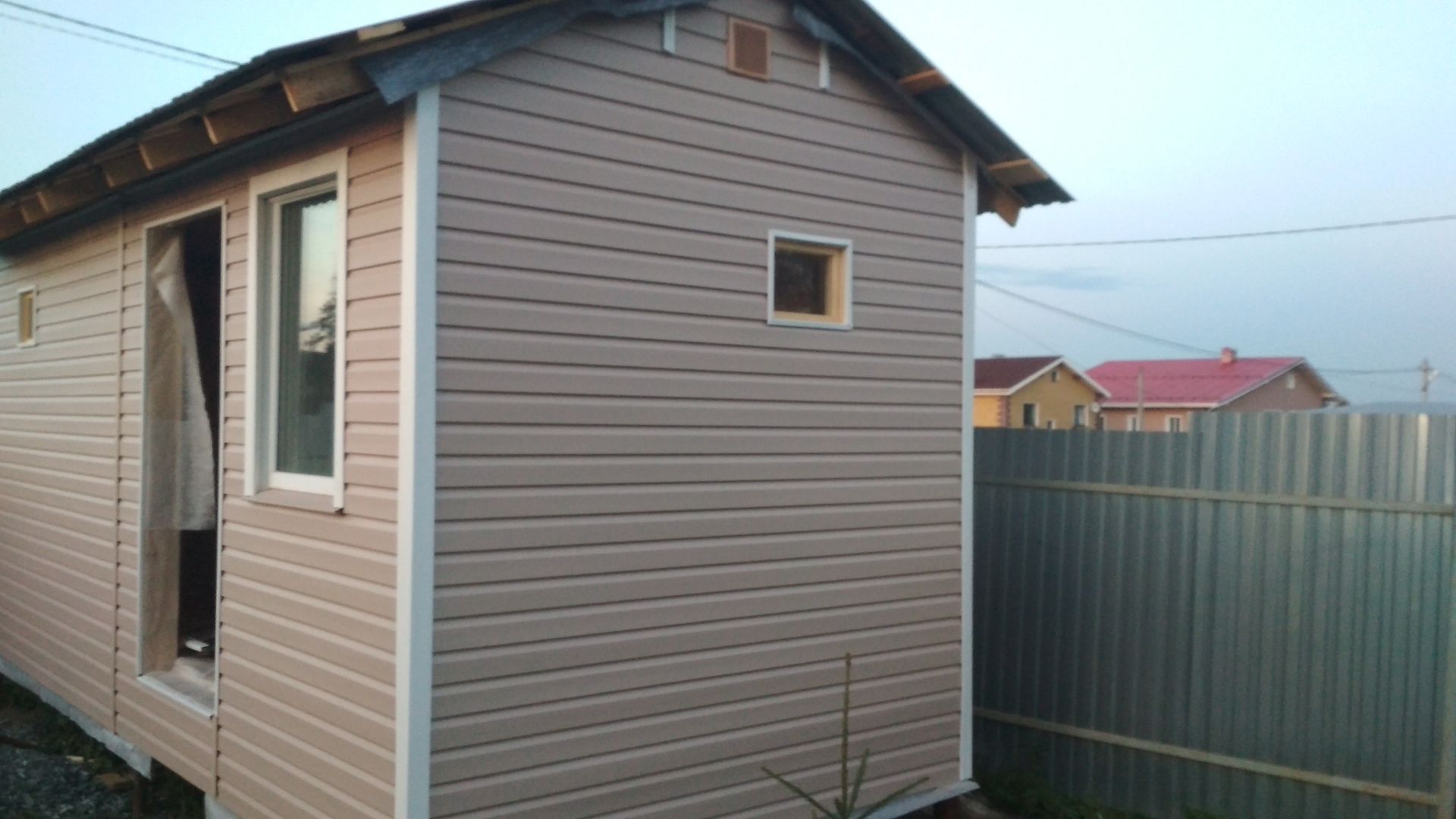

glu_iv писал(а): По крыше еще не определился, пока что то такое в голове
Вложение крыша 2.jpg больше недоступно
Делал у себя подобным образом из дюймовки - вторая зима пошла.

Если честно вообще слабо понятно целевое предназначение этого сооружения... Кроватей нет, между полом и стенами щели в палец... Высота большая, все тепло под потолок уйдет. Но реализация крыши мне приглянулась.

Andreich писал(а):По поводу крыши, вариант эконом однозначно подразумевает односкатную крышу, имхо.
Если стоит вопрос экономии, то односкатка дешевле. Проще делать, меньше уходит матерала и времени.
Мини фермы спокойно можно сколотить на земле и в одно лицо закинуть наверх. А перед этим нарезать торцовкой в один размер весь материал. Использовать какой нибудь брусок 50*70. На 2 метра пролёта 50*150 доска это жирно. :mrgreen: Так как это не дом можно обойтись без контр-обрешётки и плёнок. Всё тепло будет отсекать парозащита на потолке. Крыша однозначно железо- пожаробезопасность и лучше сходит снег. Я бы выкопал примерно 50 см квадратные ямы. Застрелил геотекстиль, засыпал песком, проливая водой и уплотняя любой колотушкой. Сверху положил бы покупную плитку серую, а на неё блоки (20*40 серые). Ростверк( нижнюю обвязку) я бы сколотил из 3 досок, а не из бруса. Брус крутит и он трескается. И в углах его надо соединять в лапу. У меня даже папочка на компе есть, со множеством фото, где брус народ соединяет на весу. На ФХ постоянно их выкладывал в своё время. Больше всего волнует вопрос пола. Лаги пола съедают 15 см+ толщина доски пола. Лаги пола ставятся на нижнюю обвязку, а это минус примерно 20 см. Сейчас вообще проскочила мысль что можно сделать пол отдельно. Положить поддоны, сверху фанера+пенофол. Зато менять дёшево. :mrgreen: Илья, это я высказал свои мысли вслух про эконом вариант. Это первый эконом вариант какой пришёл на ум, пока я парился сейчас в бане. Решать тебе, мы только накидываем идеи.

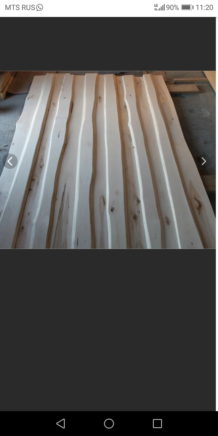

А для красоты тебе всё равно чемно снаружи обшивать придётся. Хоть сайдингом, хоть вагонкой. Можно доской дюймовкой вертикально, а сверху между ними брусок 50*25. Так скандинавы любят.
или горизонтально.
Так же можно дёшево купить горбыль и им отделать.
Ну или традиционно сайдингом/вагонкой толстой/имитацией вагонки.
