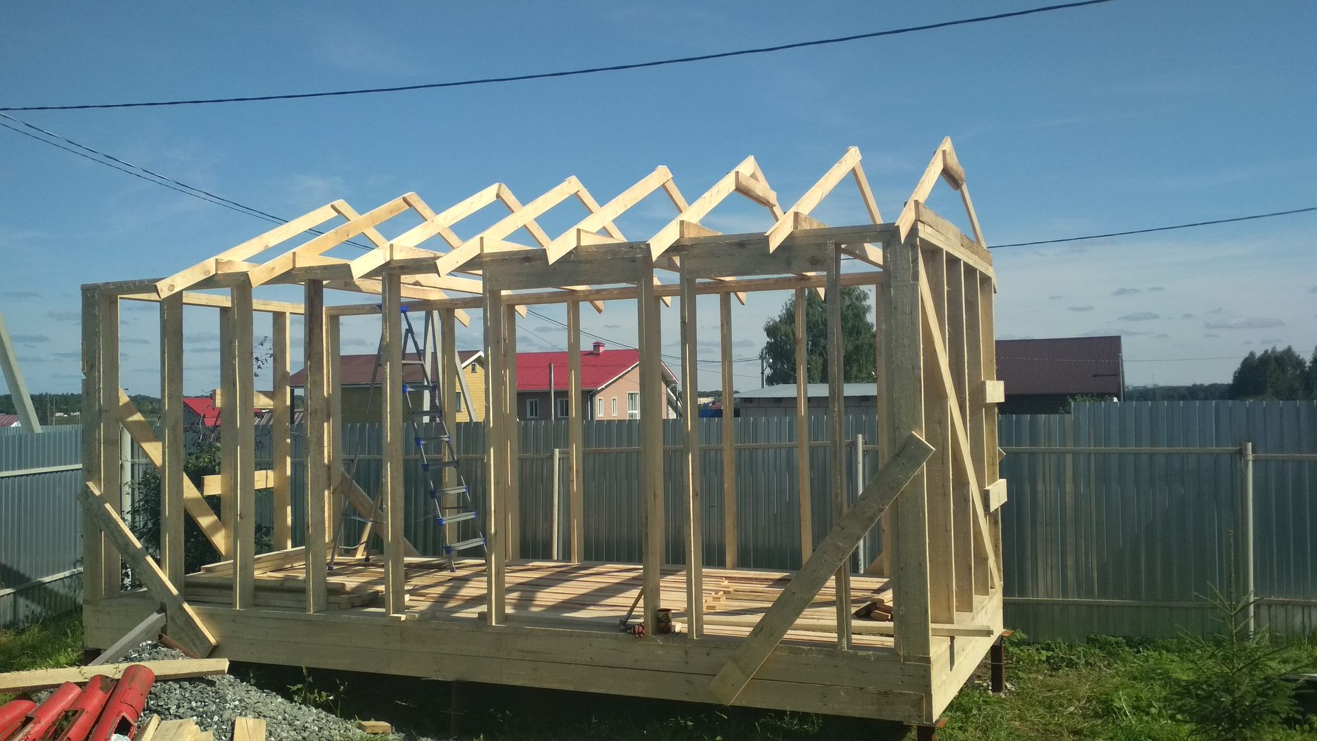

Мет Ден писал(а): Делал у себя подобным образом из дюймовки - вторая зима пошла.
Если интересно будет- могу более детально слазить сфоткать
Дюймовка самый ходовой материал, по крайней мере везде можно купить. Денис, ты потом обшивал чем то каркас снаружи? Вижу что врезал укосины, но такое впечатление что больше для своего успокоения :mrgreen: .
P.S. Блин, делать ручной торцовкой вырезы под укосины, это какой то строительный кайф. Всегда кайфую от этой операции. Спасибо за видео Ларри Хоону.

doxtor02 писал(а): Денис, ты потом обшивал чем то каркас снаружи? Вижу что врезал укосины, но такое впечатление что больше для своего успокоения :mrgreen: .
Снаружи влаго-ветрозащита и сайдинг.
А укосины, да, потом переделал, т.к не получил требуемой жесткости.

Мет Ден писал(а):
doxtor02 писал(а): Снаружи влаго-ветрозащита и сайдинг.
А то я смотрю укосина врезана в боковую стойку. :D Илья, обрати внимание что у Дениса каркас без плитной обшивки (экономия на osb). Так вот у меня дом двух этажный 9×9 каркасник тоже с укосинами и без отсутствия плитной обшивки. Какие бы сильные ветра не дули, ничего не продуваётся и дом стоит как влитой. Правда маленький нюанс, у тебя небольшая площадь и укосины не влезут, под правильным углом. Их надо минимум 2 на сторону. И концами укосины должны упираться в верхнюю и нижнюю обвязки.
