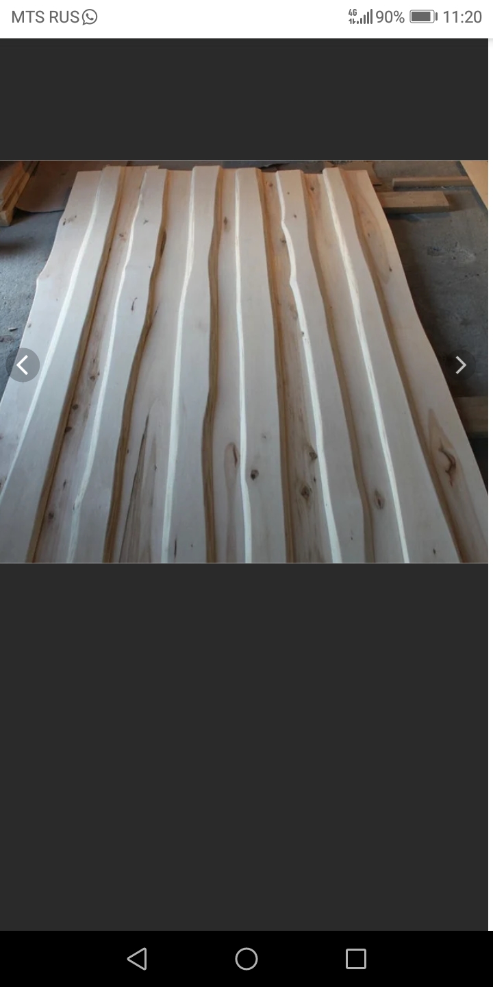

А для красоты тебе всё равно чемно снаружи обшивать придётся. Хоть сайдингом, хоть вагонкой. Можно доской дюймовкой вертикально, а сверху между ними брусок 50*25. Так скандинавы любят.
или горизонтально.
Так же можно дёшево купить горбыль и им отделать.
Ну или традиционно сайдингом/вагонкой толстой/имитацией вагонки.
