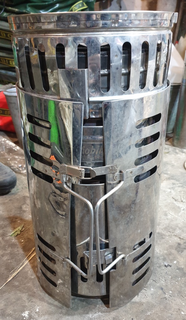

Отдельное спасибо Андрею Николаевичу за понимание. Я сначала заказал дверной каркас, а только потом вспомнил, что у меня не совсем стандартная версия 332-й. У нее немного другие двери). Теперь все в ажуре! А вот К-5 я даже не разворачивал). Решил сохранить интригу до нормального выезда. Т.к. эту палатку я приобрел взамен уехавшей от меня Кайфандры вот теперь задумался с какой печью ее использовать? Никто еще не пробовал в нее Жигу ставить? Есть КЦ-4.... На зиму и по месту, думаю, будет очень хорошо. А вот на дальняк на авто хочется что то менее габаритное, приближенное к Кайфандре с Жигой. Авто же не резиновое) Но у нас же есть старая, добрая КЦ-2! Печь была извлечена из закромов и прошла ревизию. Результат: Печь в собранном виде имеет габарит по высоте 56см. Очень хороший результат! Это при том, что в в этот габарит вписалось кроме стандартной комплектации дополнительный сегмет дымохода 90мм, мой колосник, грипок от ППГ-90, сетка-искрогаситель, самодельная подставка).

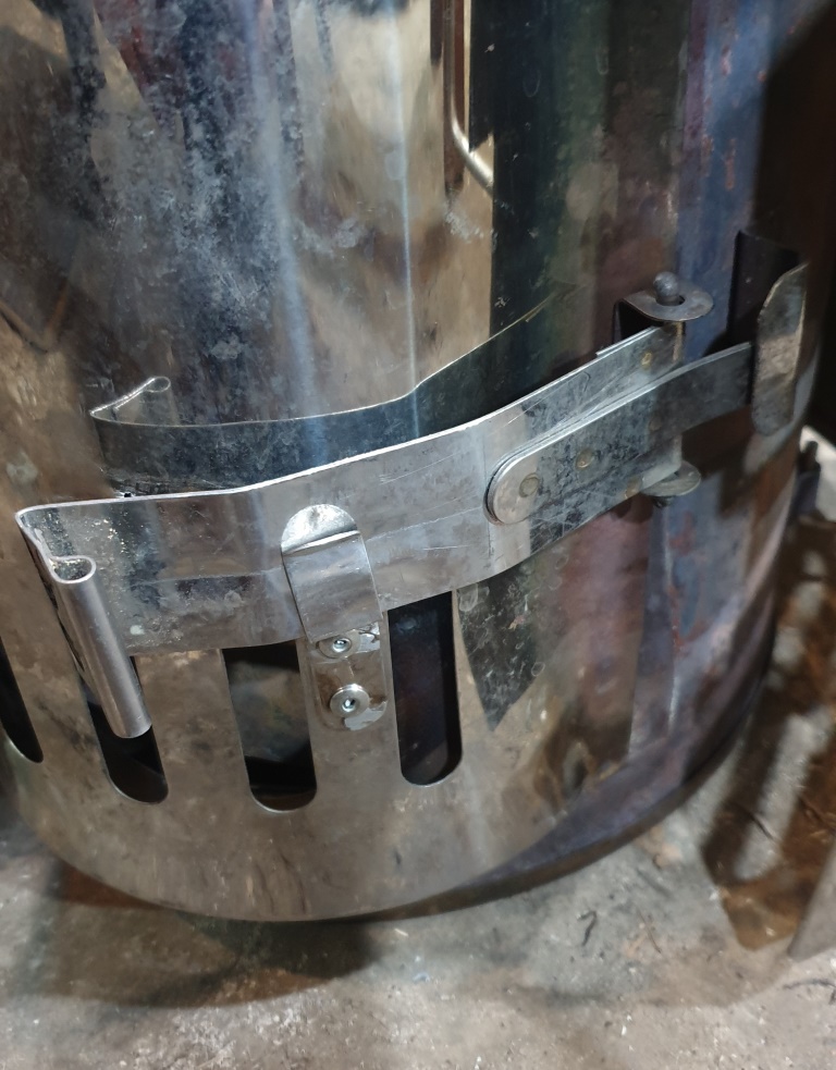

Традиционно поменял конструкцию дверной защелки на поворотную
А вот так выглядит упакованные К-5 и КЦ-2

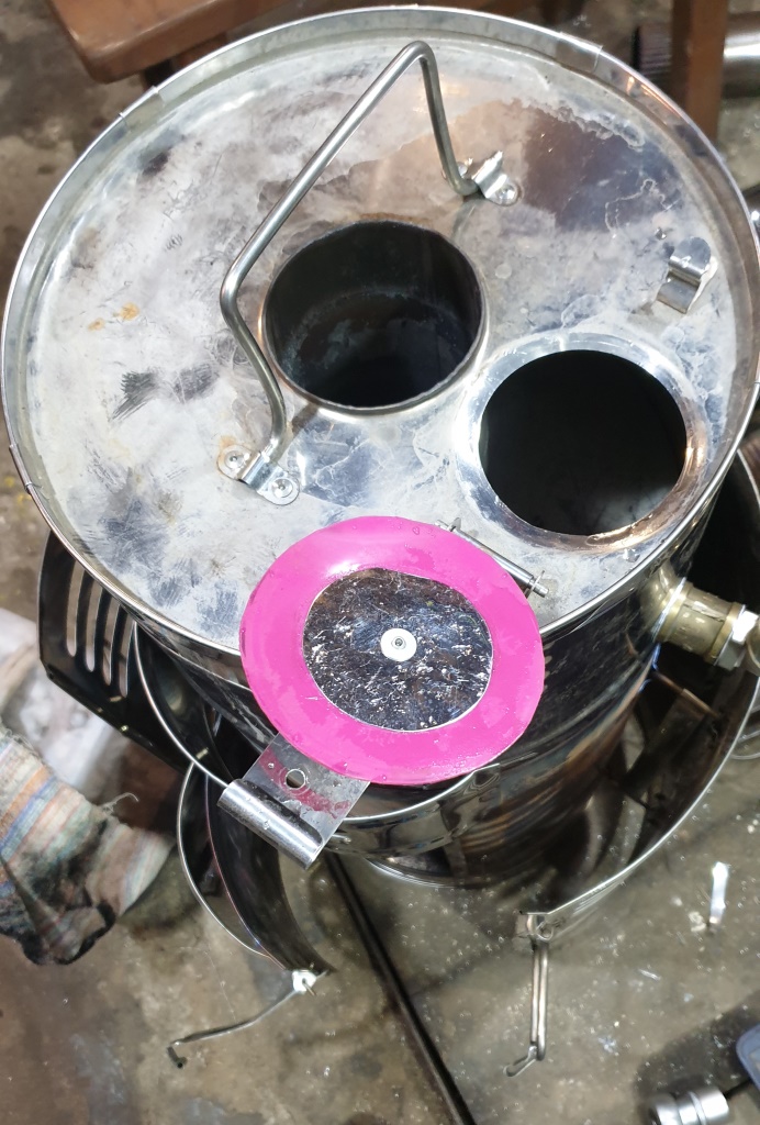

Ну и немного поковырял КЦ-4) В борьбе за каждый грамм пара мы готовы на все! Даже стащить у жены с кухни силиконовую форму для выпечки. Судя по нанесенной маркировке, держит до 210 градусов. Форма была безжалостно порезана и пришпандорена к крышке бака. Держит! Весь пар теперь идет исключительно в пароперегреватель! Не уверен, что это сильно отразится на кондициях, скорее этого даже не будет заметно, но отсутствие выхода пара из под крышки душу греет).
