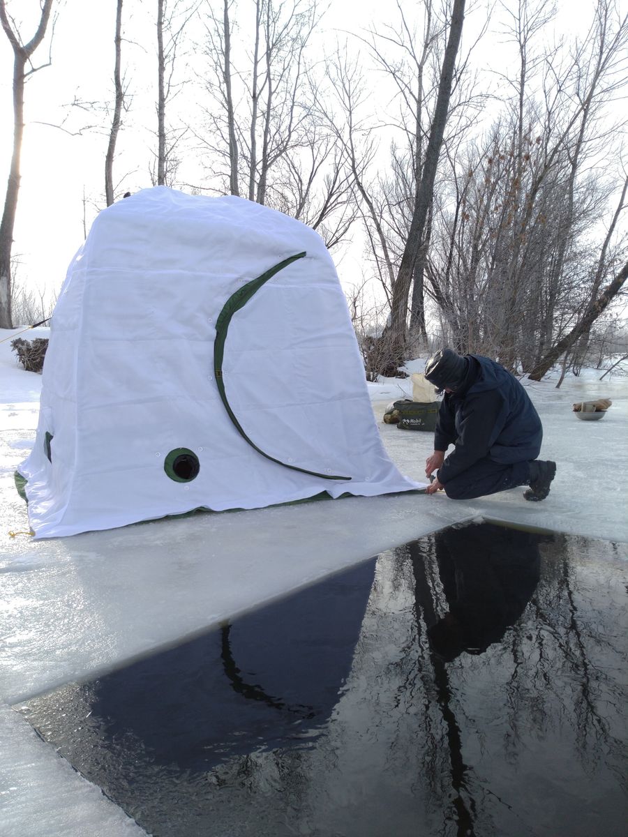

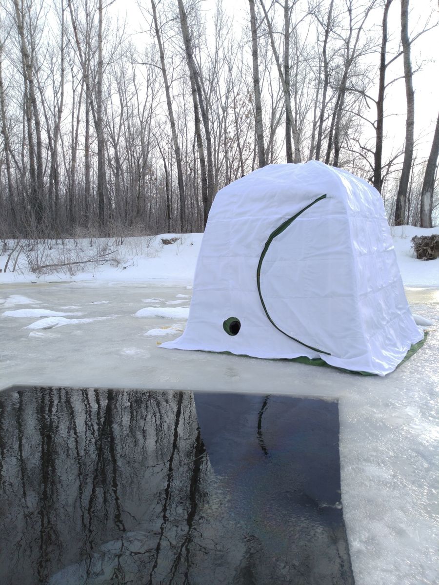

История создания такая. Попарившись немного с прохладцей недавно, решил продать печь , чтоб взять помощнее.
http://www.mobibaforum.ru/prodazha-bu-f ... -t880.html
А Иван мне и написал, что в однослойке в хороший мороз с ветром даже Паробомба не вывезет. Пришлось задуматься о хорошо теплоизолирующей накидке на основную палатку. Так как там уже термостойкость и экологичность материала уже не важна, а важны лишь его теплоизолирующие свойства и простота в сушке, чтоб не гнил по ниткам. Решил использовать просто изолон 2мм. Но этот материал хоть и хорошо изолирует тепло, но рвётся даже пальцем, его нужно зашить с обоих сторон в дешёвую синтетику, без пропитки. Для этого подошла подкладочная ткань. Сказано - сделано. верх 2х2мм изолона, бока 1х2мм. Обшит с обоих сторон подкладочной тканью.Ткань вышла 2т.р., изолон 500р , одёжные кнопки чтоб зафиксировать дверь и воздуховоды 500р. И два дня работы вдвоём с дочерью.Сегодня выехали проверить и попариться.Получилось отлично. Времени при сборке парной почти не добавляет, а вот температуру!!! При температуре -12гр/С и небольшом ветре, внутри парной удалось нагнать температуру печью КЦ-3 до +97гр/С При влажности которую она даёт,а это в районе 60%, это уже уши сворачиваются. Пришлось закрывать поддувало, чтоб уменьшить тягу и температуру до приемлемой +75-80гр/С.
Попарились и покупались на славу!

Борис писал(а):А Иван мне и написал, что в однослойке в хороший мороз с ветром даже Паробомба не вывезет.
Утепленный второй слой это безусловно хорошее подспорье, но .. как бы помягче сказать-то.. Я бы не стал так недооценивать возможности Паробомбы, тем паче в объеме МБ-10. Другой вопрос в том, что с накидкой и менее мощной печью получится более универсальный комплект в этом объеме, особенно в температурах от 0 и выше - скинул накидку и опять привычное управление кондициями.

Я тоже так думал, но вот его цитата, и её никто не оспорил.
"Борис, может стоит подумать не столько о замене печки, сколько о двухслойной палатке?
Говорю по опыту эксплуатации МБ-10 с Паробомбой. В хороший ветер палатку треплет до открывания двери, а с хлопающей дверью и Паробомба не вывозит..."
Сегодня конечно дверь от ветра не хлопала, но запас по мощности был солидный.

Re: Накидной теплоизолирующий верх для МБ-10
Где в теме МБ-10, есть отчет "Урал56" - первый отчет где использовалась Парабомба и МБ-10 в однослойном варианте - там говорил о том, что в принципе Парабомба вывозит десятку зимой, но хорошо чувствуется градиент температур между верхом и низом парилки. Поэтому для зимы, хоть и теплой - второй слой просто необходим!
Nikolay писал(а):Где в теме МБ-10, есть отчет "Урал56" - первый отчет где использовалась Парабомба и МБ-10 в однослойном варианте - там говорил о том, что в принципе Парабомба вывозит десятку зимой, но хорошо чувствуется градиент температур между верхом и низом парилки. Поэтому для зимы, хоть и теплой - второй слой просто необходим!
Я исхожу лишь из личных опытов над вариациями получения разнообразных кондиций. Как заметил - градиент тем явнее, чем менее утеплен пол. Именно к нему необходимо повышенное внимание. Лично для себя отказался от утепления пола, мне нравится резкий градиент. Причем добился таких режимов протопки, при котором он как раз в районе полоков находится, вернее чуть ниже. И это в МБ-15, без всяких утеплений(в т.ч. и пола). Кмк, решить вопрос с хлопающей дверью ну всяко проще(при чем на месте, "не отходя от кассы"), чем с изготовлением утепленного слоя. Хотя изготовление его всяко дешевле покупки новой печи, даже с учетом продажи старой. Тут уж кому чего.
Борис
За труды и отчёт - респект. Вариант имеет право на жизнь. Подобное утепление, только Инипи, мы уже наблюдали на форуме от парней из Канады. По-моему, всё таки процесс изготовления такого купола довольно трудоемкий и требует определенных навыков. Вопрос какова будет прочность купола и транспортный габарит.
Я, как человек ленивый, поступаю проще. Два старых одеяла крест-накрест на крышу десятки, и старая Медиана выдает сотку на сухих дровах и с утеплением пола даже при -26. И так примерно раз в десять дней на гаражах всю зиму.

Смотрю опять на фото - этот тент дает отличную зимнюю маскировку!
Сообщение Борис »
Конечно Николай даёт отличную маскировку. но я стремился, чтоб в парной было светло днём без каких либо подсветок, как в МБ-10 без накидки.
Согласен, Александр, процес изготовления действительно трудоёмкий, особенно зашивание изолона в ткань. Она постоянно пытается сместиться и сморщиться. С первой стороной возились довольно долго. Когда поняли как это нужно делать, пошло повеселей. Транспортный габарит слегка больше в диаметре чем обычная МБ-10 после укладки, но только по тому чтоб меньше слёживался изолон при хранении.Но влезает в штатный чехол МБ-10. А вот прочность действительно невысокая, по тому как подкладочная ткань вещь довольно нежная, и требует аккуратного обращения. Вчера отбортовка по периметру вмёрзла в лёд, так 10см оверлочной застрочки остались на льду. Сегодня утром починили, благо это дело 10 секунд.
А вот про, что я забыл вчера написать, и для меня этоп показалось очень важным, так это то, что парная всё время парения в ней оставалась абсолютно сухой внутри и снаружи! Когда лежишь на полоке, с крыши на тебя ничего не капает постоянно. Если касаешься стен, так они сухие и тёплые, а не холодные и в каплях росы. При складывании палатки молнии оказались абсолютно сухими, чего я не ожидал увидеть.
Это так с любым вторым слоем. Отличная работа Борис! Какой вес получился у накидки?
Сообщение Борис »
Вес 1кг870гр
Сообщение Andreich »
подскажите, а что вот это такое:
Сообщения: 3047
Благодарил (а): 3508 раз
Поблагодарили: 2382 раза
Наверное приток воздуха к печи.
Может вход для братьев наших меньших :roll: Среди них тоже любители бани встречаются :mrgreen:
Мифодий81 писал(а):Наверное приток воздуха к печи.
так он же сбоку
