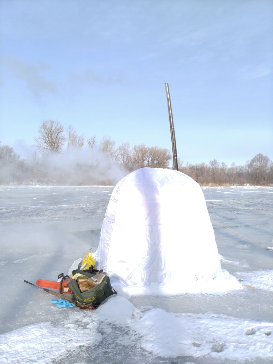

Сказано - сделано.Сшили с дочерью накидной теплоизолирующий тент на палатку МБ-10 и провели пробный тест. При температуре -12гр/С и небольшом ветре, внутри парной удалось нагнать температуру этой печью до +97гр/С При влажности которую она даёт а это в районе 60%, это уже уши сворачиваются. Пришлось закрывать поддувало, чтоб уменьшить тягу и температуру до приемлемой +75-80гр/С.

Как все серьезно сделано.
Он как-то крепится к основному тенту?
Там пуговицы или мне показалось?

Там крупные одёжные кнопки, те что пришиваются как пуговицы, а с другой стороны кружок жёсткой ткани с пропиткой, чтоб разгрузить место крепления кнопки к основной ткани тента или палатки.
