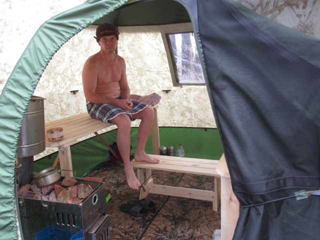

Ширина 55см, длина 180 см, высота 73см

Здравствуйте.Вопрос Алексея Александровича [Только надо какие-то табуретки под ноги или лесенку, чтобы забираться наверх. ))[/quote] не заставил долго думать - это аксиома.
Лавочка 95х32, высота 36 (всё в см.)хорошо - более вольготней, но в идеале конечно же был-бы полок ПСН-400, чтоб ногами не целиться.
У (большого) средние ножки не ставлю, но только когда вдвоём, а может и вообще не буду - надо попробовать.

Здравствуйте, пока добрался до компьютера, уже все обсудили. Что можно добавить после Алексея Александровича...
Единственное - на таком уровне, как у меня (36 см.), температура выше 40 градусов думаю не поднимется. Только влажность - ногами мокрыми становимся, от веников летит, как не крути. На сколько хватит - дело то копеечное: 3 обрезные сосновые доски 100х20 по 3-и метра за 130 р. шт., Три раза прошёл грунтовкой "Оптимист" глубокого проникновения. Опыта конечно нет, просто хотел примерится к ПСН-400.
