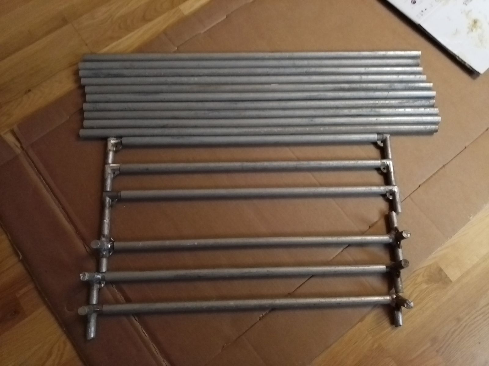

Тут один знакомый дядька собирался выкинуть старую теплицу, тебе, говорит, алюминий не нужен?
Я говорю, нет конечно, сдавать как цветмет точно не буду))) Посмеялись, вспомнили как когда-то бутылки сдавали, макулатуру всякую, были времена, сейчас это уже не в моде. Но вдруг... мысля пришла!
Подожди, говорю, дай ка гляну. Заглядываю в прицеп и начинаю улыбаться.(такое бывает, из-за мобиба вируса наверное))) Вобщем взял я у него парочку деталек и трубок немного.
Теперь ждёт меня весёлый эксперимент! Продолжение будет!
