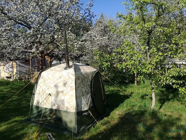

Первые испытания состоялись еще дома, в Литве, на даче, а потом и на хуторе, под цветущими яблонями.
Колодезная вода, сухие ольховые дрова. Единственное, что сразу пришлось сделать и заметить на будущее – укорачивать под Жигу «стандартные», под русскую печь пиленые, поленья. Первое парение прошло на отлично, хотя и непривычно. Непривычными были: горячий и резкий пар, который совсем другой по ощущениям, чем тот, к которому привык в стационарных банях; резкий градиент температуры, когда под полоком холодно, на полоке в самый раз, а голову уже не поднять, и для выхода с полока не встаешь, а эдак тихонечко с полока сползаешь, и не разгибаясь – к двери. Кстати, высота полока ПСН-700, уж не знаю, как так получается, но действительно в самый раз по высоте – как раз на границе горячего и холодного слоев.

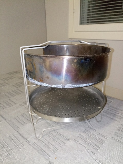

Только вот подводить меня стала банька-то. Тепло есть - жара нет. Кипение есть, парогенерации нет. Сажу вычищал периодически и аккуратно. Но вижу, что как интенсивное горение заканчивается - процесс уже не тот. Надо бы дров подкинуть, а топка углями забита - жар есть, но, видать мало, а новые дрова уже не лезут. Грешил я и на качество дров и брикетов, и на погоду с давлением (осень все же). Можно было бы, конечно, провести серию экспериментов и выяснить причину, но ведь хочется париться, а не запариваться :). Так что проблему я решил решать не научно, а кардинально - сваять колосник, чтобы прогорало топливо веселее. Искал рекомендованный здесь, на форуме, ИКЕЕвский стакан дырчатый, но раньше него нашел задешево конфетницу из двух нержавеющих дырчатых тарелок - поглубже и помельче:
В той, что поглубже, насверлил отверстий диаметром побольше, а в боковой стенке окошко прорезал:
Колосник на дно ведерка укаладывается. В то же ведерко - палатку. Ну а ведерко это, вместе с печкой - два места - в рюкзак штатный идут замечательно.
Ну и в следующий выход топливо горело веселее и все кондиции в норму вернулось. Вот только погода портиться начала. Уже и на улице после парилки не отдохнуть - мерзнешь быстро, и вещи под открытым небо не оставишь - дождик намочит. Так что следующим шагом стал тент с тамбуром, приобретенный уже в конце сентября. Ничего не скажешь - комфорта он добавляет знатно! И переодеться, и одежду сухую, и дров запас сложить. Так что Кайфандра моя эволюционировала согласно потребностям и климатически-погодным условиям.

Ромич писал(а): Только вот подводить меня стала банька-то. Тепло есть - жара нет. Кипение есть, парогенерации нет. Сажу вычищал периодически и аккуратно. Но вижу, что как интенсивное горение заканчивается - процесс уже не тот. Надо бы дров подкинуть, а топка углями забита - жар есть, но, видать мало, а новые дрова уже не лезут. Грешил я и на качество дров и брикетов, и на погоду с давлением (осень все же).
Приветствую, Роман! Утепляйте почву под парилкой теплым полом. Холодный грунт откачивает тепло у воздуха палатки. Ну, а если решить вопрос кардинально, чтобы, как говорится, "мало не показалось", то ставьте в свою парилку новую печь КЦ-4. Вы сейчас используете "Жигу"? А она тянет хорошие параметры только весну-осень-лето. Она не для зимы. Нужен избыток мощности. У КЦ-4 мощности хватит, чтобы и зимой загнать под лавку любого скептика из Ваши гостей. ))

АлексейАлександрович писал(а): Приветствую, Роман! Утепляйте почву под парилкой теплым полом. Холодный грунт откачивает тепло у воздуха палатки. Ну, а если решить вопрос кардинально, чтобы, как говорится, "мало не показалось", то ставьте в свою парилку новую печь КЦ-4. Вы сейчас используете "Жигу"? А она тянет хорошие параметры только весну-осень-лето. Она не для зимы. Нужен избыток мощности. У КЦ-4 мощности хватит, чтобы и зимой загнать под лавку любого скептика из Ваши гостей. ))
Здравствуйте, Алексей Александрович! Спасибо за рекомендации! Да, забыл написать, но теплый пол тоже приобрел вместе с тентом. Утепляться - так со всех сторон!
