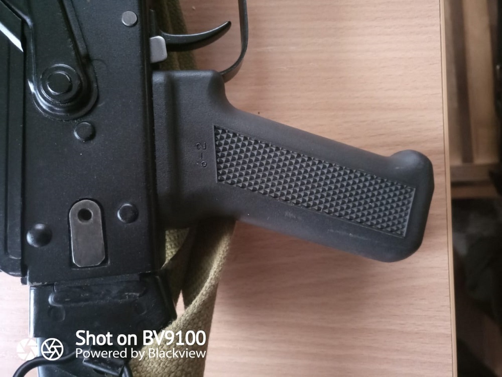

Идем дальше. Пистолетная рукоятка. На карабине «в стоке» установлена штатная, с боевых автоматов; неплохо, но бывает лучше.
Установил недорогую тюнинговую из резинопластика. Дело не в ее ортопедической форме (это, конечно прибавляет +100500 к ЧСВ владельца, но дело не в том), а в чуть другом угле ее крепления к ствольной коробке. Это «лечит хват», т.е. позволяет удерживать оружие более уверенно (и, как следствие, более точно попадать в итоге).

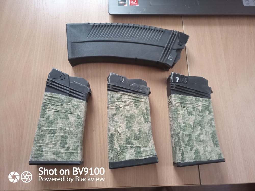

Прикупил штатный же десятиместный магазин 12х70, в дополнение к имеющимся «пятеркам» под 12х70 и 12х76.
