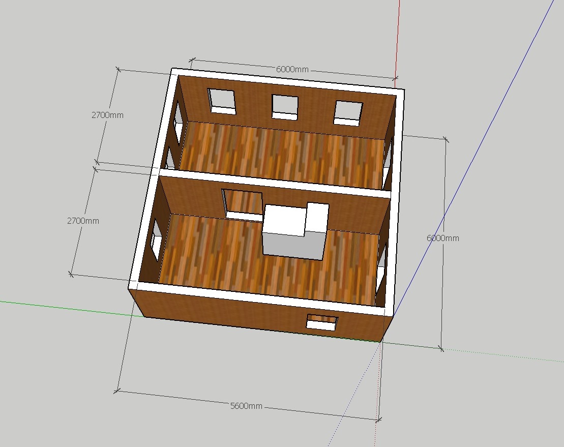

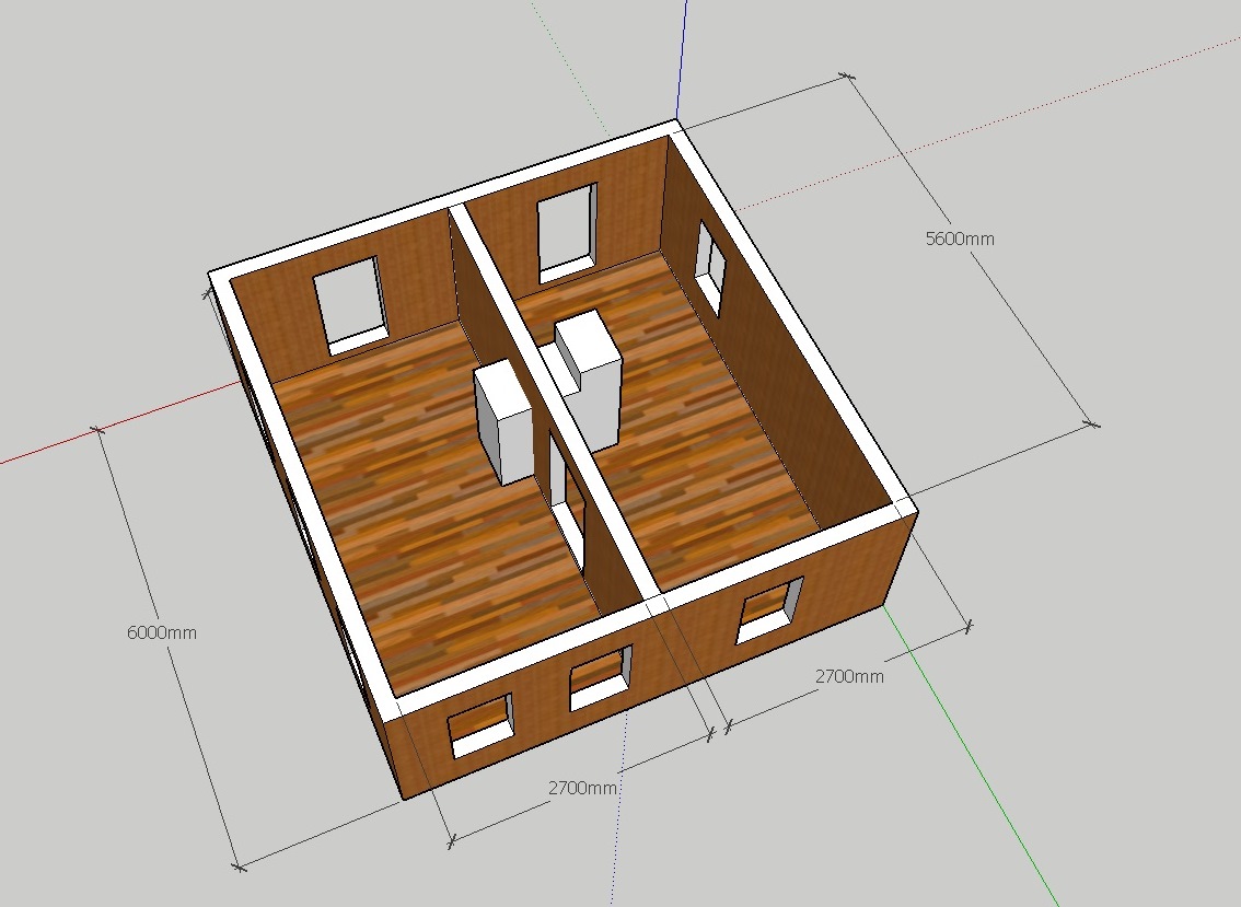

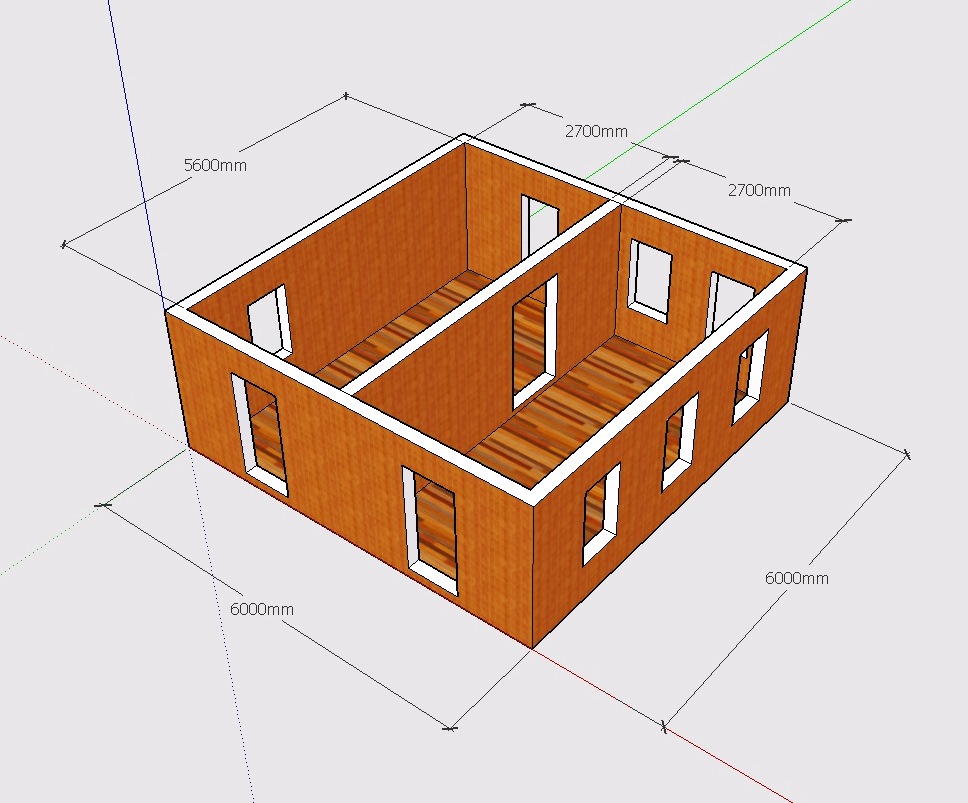

Домик в деревне.
Re: Домик в деревне.
Как то так...
glu_iv писал(а):Как то так...
Ага. А пещь где планируется?
Сейчас так
Хочу так
