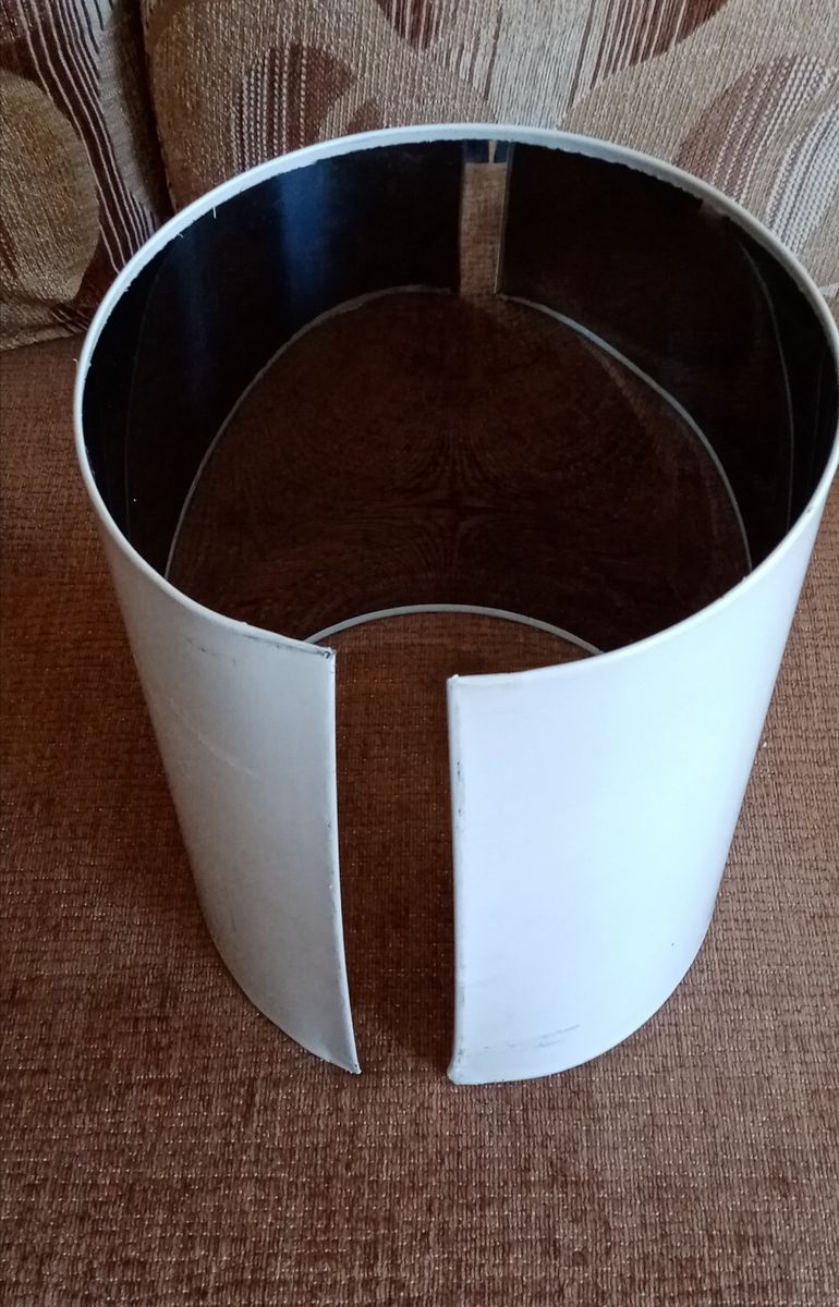

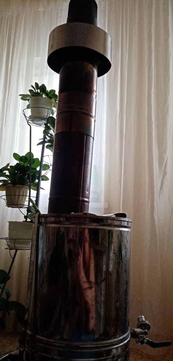

Хоть и нету гаража, но руки чешутся. Давно хотел сделать тюнинг Жиги. Много лучистого тепла просто так уходит. Конечно ни как у старших, но тоже ничего. Вместо полочки под камни, прямоугольные бруски стоя, потом уже россыпь мелких. ППГ-90 уеоротил на 2/3.

Испытания были? Камни это хорошо!

Шалаев Михаил писал(а):Хоть и нету гаража, но руки чешутся. Давно хотел сделать тюнинг Жиги. Много лучистого тепла просто так уходит. Конечно ни как у старших, но тоже ничего. Вместо полочки под камни, прямоугольные бруски стоя, потом уже россыпь мелких. ППГ-90 уеоротил на 2/3.
Интересное решение :D Хотя, как говорил Артем bokax (за точность цитаты не поручусь), каменная закладка для Жиги вредна, ибо охлаждает стенки топки, уменьшает температуру ядра горения и способствует углеобразованию".
Однако, не попробовав - не узнаешь :lol: Когда тест? А еще будет интересно прочитать дальнейшее развитие дискуссии по сабжу через недельку :D
