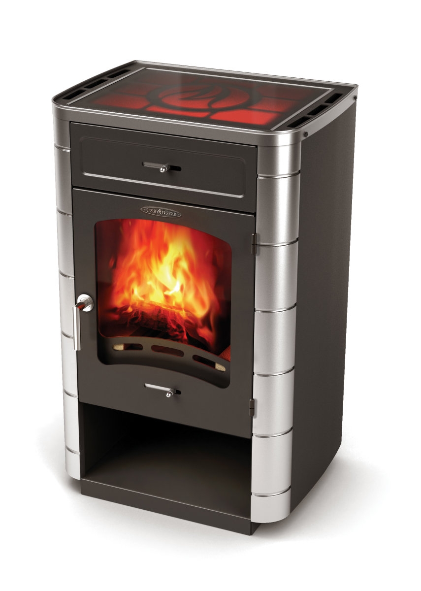

Палыч спасибо за советы. По поводу объема думаю его хватит. К тому же в паре с этой печью на разогреве Согра все так же будет трудиться. А в последствии хочу небольшой типа каминчик во второй комнате поставить. Типа такого
для быстрого разогрева помещений зимой.

К тому же функцияпи плиты и духовки(в части ускоренного прогрева помещения) будет обладать камин выше показанный(в идеале). На худой конец обычная буржуйка типа

Но! Если ты решил ставить такой "каминчик", то я бы рекомендовал его и аналогичную продукцию очень внимательно изучить. Очень внимательно! С вероятностью в 146% тебе, если его (или что-то подобное) поставить, не понадобится ни "Согра", ни кирпичная печь, хватит его одного, да еще и с запасом. Теплый воздух разводится по дому посредством теплосъемников и воздуховодов, а режим ПДГ позволяет получатьтровное и долгое тепло и экономить на дровах.
Я бы изучил что-нибудь типа "профессора Бутакова" (модели "Студент" и "Гимназист") с соответствующей периферией (включая натрубные теплосъемники).
Это, возможно, будет несколько дороже, чем кирпичная печь, но в разы удобнее в установке, эксплуатации и вообще в быту. Поверь, имею опыт использования.

Именно этот камин я просто из интернета, для примера взял, необязательно именно его. Может просто буржуйку поставлю.
А кирпичную печь хочу... С ней как то комфортнее, ровнее.)))
Так то и Согра справляется, а МегаСогра думаю вообще огонь будет)))
