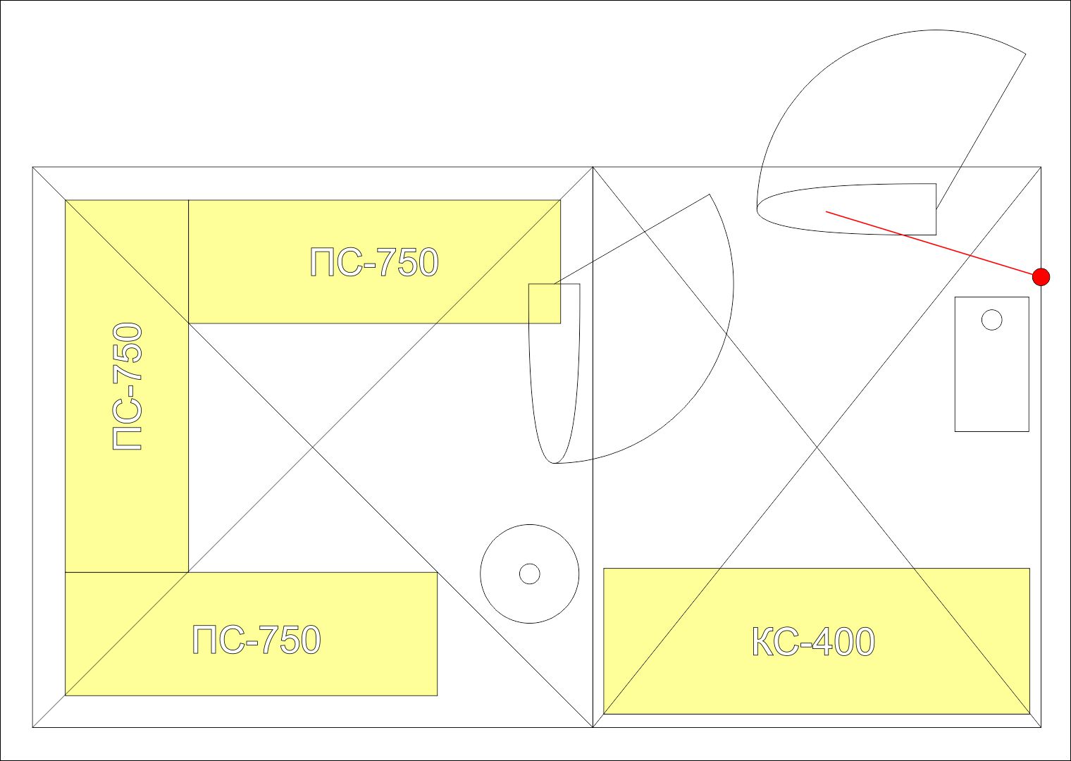

Ланцов Игорь писал(а):только левая дверь- сможет сделать тн-15 идеальным
"Левая" по ходу движения ИЗ парной! Учитывая ТЗ(а особенно ТБ) другого более эргономичного варианта очевидно просто нет:
Красным отмечено крепление дверной оттяжки к ветровой.

Станислав Николаевич, картинка красивая. Но дверь на улицу я бы перевесил.

Ivan писал(а):Станислав Николаевич, картинка красивая. Но дверь на улицу я бы перевесил.
В смысле сторону открывания? Сомневаюсь в целесообразности. Во-первых, ручка двери, а следовательно путь парящегося выходит дальше от печи. Во-вторых, в ином варианте просто некуда закрепить оттяжку(резинку) двери.
