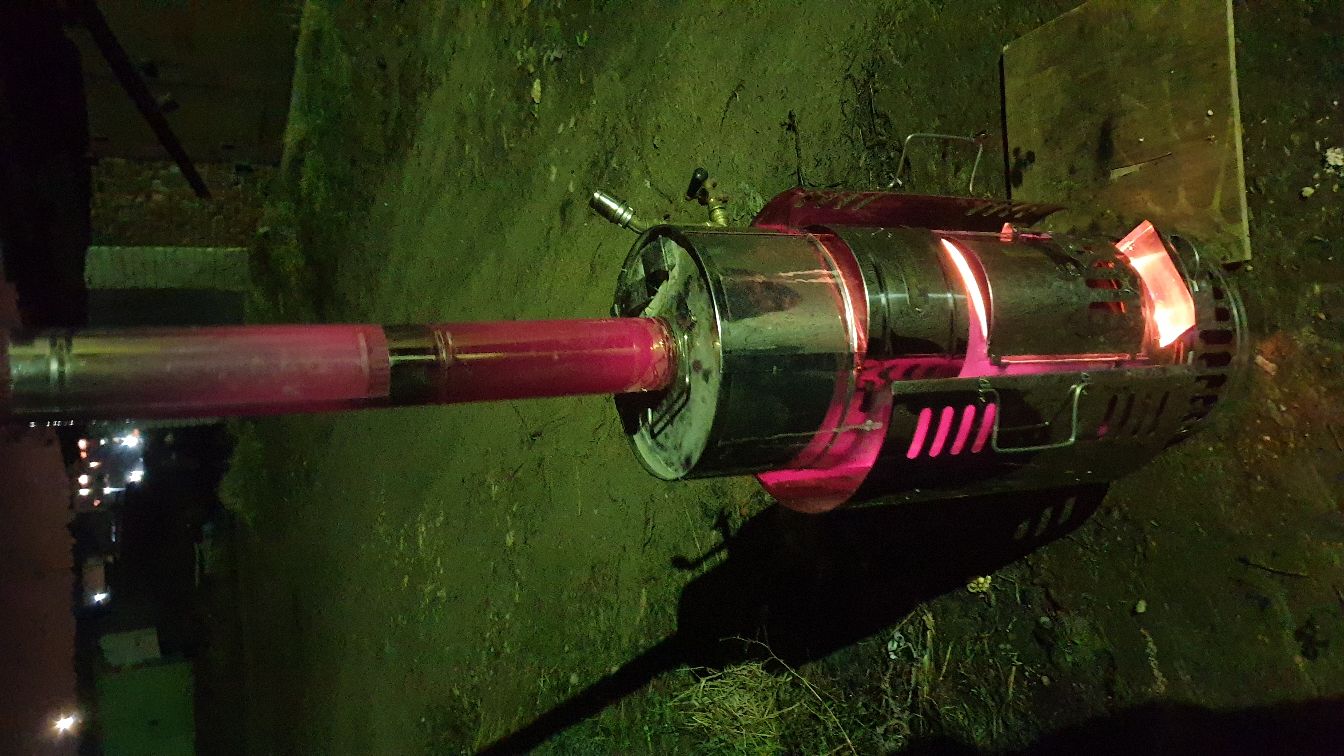

Вчера топил КЦ-4 возле гаража. С такой печью - зачем палатка?)))
И это на 4 руфах)
Перед этим осмотрел печь после субботней бани. Всё-таки она топилась безостановочно с часу дня до девяти вечера. Все в полном порядке. Стенка топки деформировалась от камней совсем незначительно. Грузили около 20 кг. На экране, напротив сопла парогенератора, отчётливо поступило пятно цвета побежалости. Значит температура пара на выходе КЦ не меньше чем у старшей сестры) Это мне нравится! Наблюдаю дальше.

Похоже на ядерном топливе работает. :D
Надо мне попробовать на прямом дымоходе протопить, без 45х дымоходов и баков. Не видел такого свечения. Хотя дымоходы до разделки потемнели.
Мифодий81 писал(а):Виталий, как дымоход собираешь, по конденсату или по дыму ? Почему спрашиваю, у меня по конденсату собран и иногда дым в палатку выходил, может просто неплотно собрал.
Без бака по конденсату, с баком по дыму.
Дым иногда появлялся из проема топки, при резком открытии двери топки, если зольник не задвинут.
