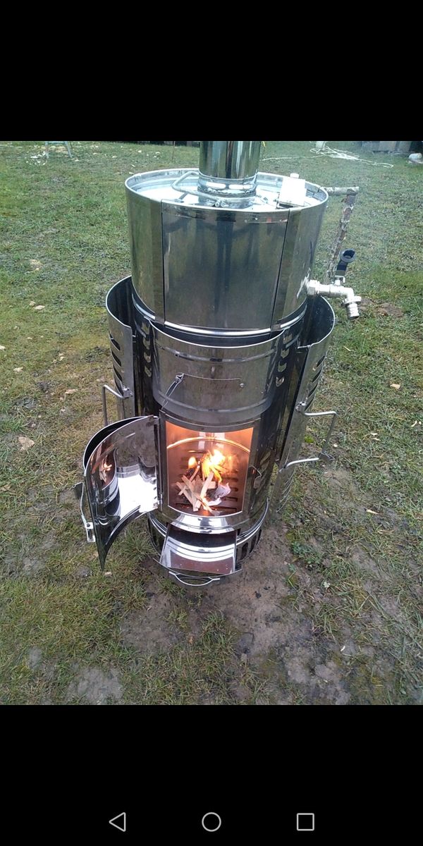

Наконец то моя КЦ-4 доехала до дачи. Но времени было только что бы обжечь на улице. Разжигал с помощью колотых лучинок и газеты. Потом один колотый руф положил.
И когда разгорелся огонь, подкинул несколько кусочков доски, давно валявшихся на улице, и имевших соответствующую влажность. Может поэтому глядя на дым в голове крутитась песенка про паровоз и то что он куда то летит. :lol: Шёл темноватый дым и очень бодро.
Жалко с телефона нельзя вставить видео. Действительно где то через 5 минут бока печи стали малиновым.
Я даже к ним 2 спички приложил, они сразу загорелись. Кстати, когда сливал остатки воды, наклонил КЦ-4 и она как то лихо выскользнула из короны и в такой позе и осталась. Правда трубы были уже сняты.
Понравилось что, в отличии от КЦ-3, бак идёт уже в сборе.
В следующий приезд, уже не надо будет тратить время на обжиг, а сразу поставлю в баню.
P. S. По тому как бодро шёл дым из трубы и покраснели бока-шустренькая печка.

Первая протопка (обжиг) КЦ-4 на улице. На сырых дровах, зато красииииво. :D

У кого есть возможность сравните с Паробомбой. У меня есть возможность сравнить только с уходящей КЦ-3. Большой плюс КЦ-4 что у неё уже собранный бак. У КЦ-3 крышка бака съёмная и часто один из краёв отходил или перекашивало, по крайней мере у меня так бывало. Вода закипает быстрее, тяга более сильная. Минут через 5 после разгорания дров, стенки печи становяться малиновыми. Парогенерация сильная, больше 3-4 см. я поддувало не открывал, всё что больше, это для сталеваров. Правда пол был утеплён фольгированным пенофолом и на крыше К5 лежал кусок ткани с противопожарными свойствами(я им ИНИПИ накрываю). В ведре была пыль/крошка от руфов, закинул несколько совков её в печку на тлеющие угольки и открыл поддувало. Появилось пламя, печь загудела и выдала отличные кондиции для парения. После слива воды из крана остаётся ещё 3 см. Зимой воду надо сливать. В КЦ-3 оставалось около 0.5 см и я не сливал. Для меня это небольшой недостаток(я пользуюсь баней каждый день зимой), но думаю что были причины поднять краник повыше. Немного поменьше объём бака, но мне этого не заметно, всегда вода остаётся. Есть в комплекте одна площадка для камней. Её не ставил, камнями не пользовался, ничего сказать не могу. Парогенерации и так выше крыши, это просто для любителей процесса подачи воды на камни.P.S. Ах, да не помещается на поддон от газовой плиты, на которой у меня КЦ-3 стояла. Стояла одним краем выше см на 2. На рабочих качествах это не сказалось. Придётся поискать просто поддон пошире. Вижу что на фото выше на других поддонах помещается печь с запасом.
