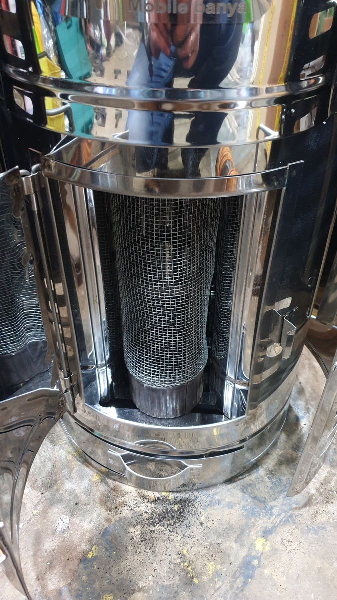

Сергей, вот так живёт полочка в поддувале.
попутно укоротил один сегмент на 2 сантиметра. Вполне достаточно. А ещё смастерил сеточку-искорогаситель. Тут подрезал стандартный сегмент по отбортовочку. Сантиметров на пять.
Итого-в топке семь сегментов + искрогаситель.
А ещё, вдохновившись кочергой-совком Мегасогры, из шампуры и немного нержавейки соорудил некое подобие) В субботу попробую
Причем это устройство тоже упаковалось в топку)
Прошу прощения, фот вставляю с телефона. Немного не довернуто)

Всё нормально. При увеличении фотки переворачиваются.
