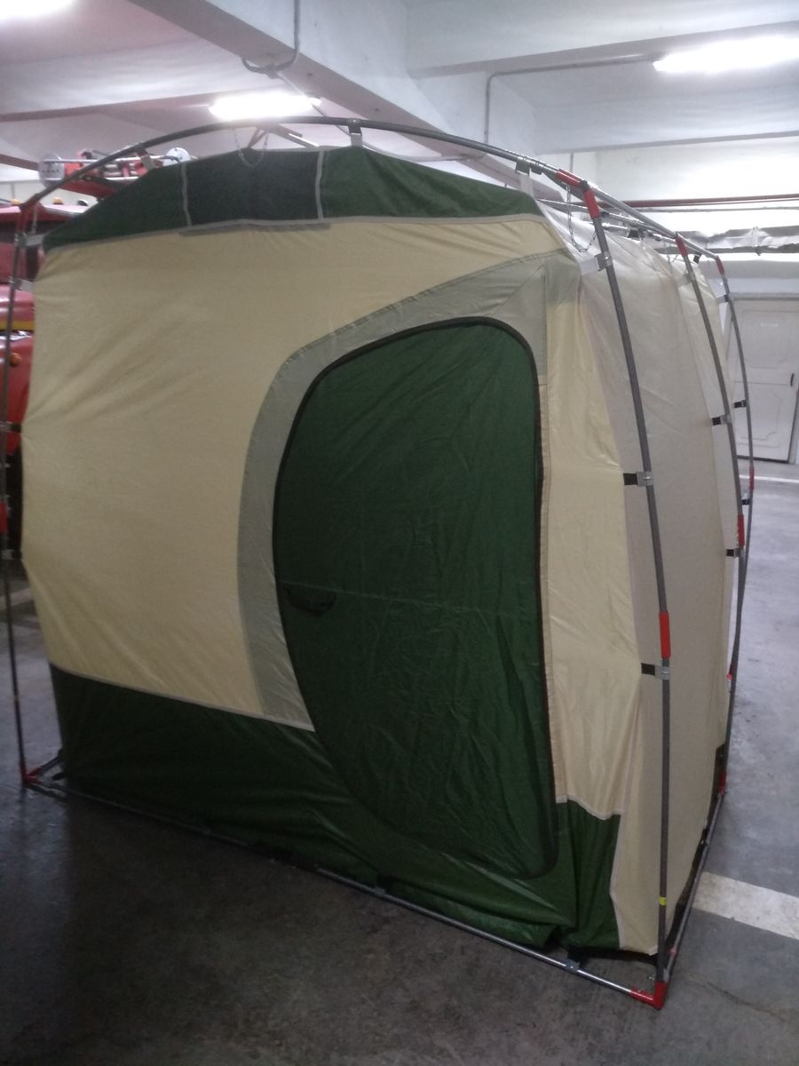

Re: Р-22 Вопросы и особенности
Сообщение Vlad1slaw66 »
Vlad1slaw66 писал(а):Ссылка на Ваш сайт https://www.mobiba.ru/catalog/aktsii_i_ ... bez_pechi/
Понятно. Но это не та Р-22, которая у Ерхова. Посмотрите на форму палатки. Она в точности повторяет силуэт крыши МБ-22. Поэтому каркас у Вас правильный. Одевайте на него тент. Все должно состыковаться. Проблемы, которую Вы обозначили, может и вообще не существует как таковой. )) Ваша конкретно палатка - не "домиком", а как обычная МБ-22 с округлой крышей.
но трубы на коньке не сломаю,они ведь под 90 градусов,и проситься уголок для стыковки а там прямо идёт,я пробовал тихонько давить,но боюсь что сломаю
Так и задумано. В трубках, в каждом стыке должно возникнуть напряжение, чтобы внешние воздействия от ветра были встречены сразу жесткой формой купола. Это одна из основных концепций Мобибы. Собирайте шпангоуты последовательно от одного края до другого. Соединяя один переходник за другим. Заключительное действие, это когда Вы ногой наступили на трубку основания, а двумя руками втыкаете торец шпангоута в переходник на нижней обвязке каркаса. Не как сейчас Вы вверху оставили нестыковку. Так будет тяжело собрать.
Есть же много видео на Ютубе, как это делается? ))
Александр Петрович писал(а):Однако, немного не так начал собирать и уже кажется что напутали изделие! А на самом деле, надо просто с одного края до другого идти а потом их в нижний каркас воткнуть под как сказал Шеф напряжением. Крепость судя по тому на сколько они вверху под разными углами, будет обалденная! Замкнутый каркас сила) Пусть у нас труб поболее, но принцип тот же.
Всё правильно говорите,это я виноват,поднял тут бучу! Алексей Александрович простите новичка, всё у меня получилось ( шёл второй час ночи,форум давал подсказки неопытному Мобибийцы!) И вот результат!
И да, напряжение дуг очень сильное. Собирать и разбирать с края одного и не в коем случае не с краев к середине,а то как у меня не получиться с первого раза,но спасибо за советы и подсказки,форум это весчь,;-))
