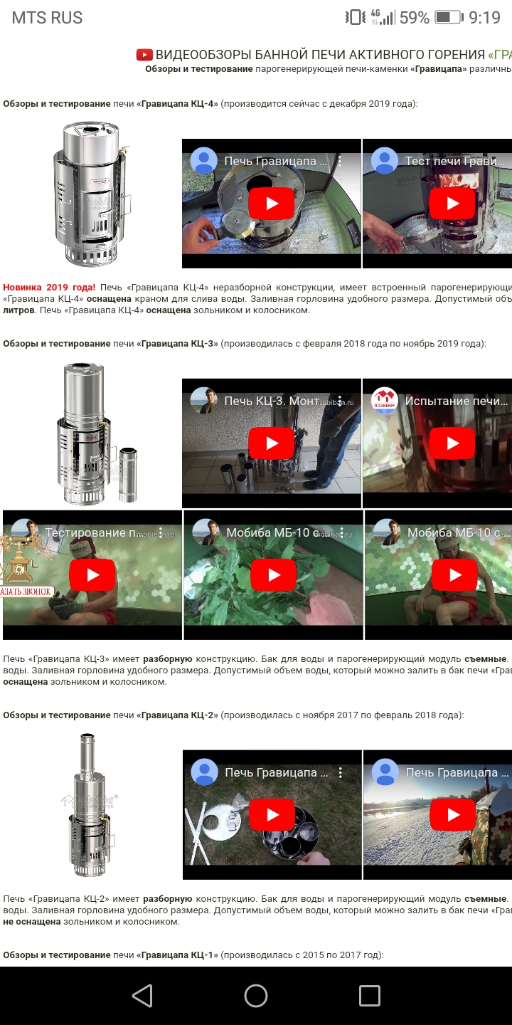

Кто ещё не успел купить КЦ-3? Судя по инфе с сайта, выпуск печки прекращён, распродаются остатки.
