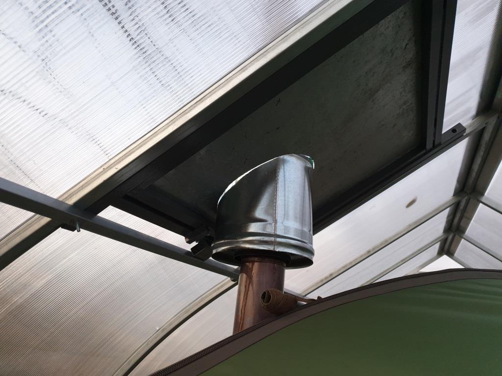

Продолжаю повествование об эксплуатации своего комплекта бани Мобиба. По приезду с вахты в октябре месяце, решили с родственниками опробовать баньку в полевых условиях. Выехали втроем на Белгородское водохранилище. В принципе место нашли неплохое, песчаный берег и сосновый лес, единственное, что портило окружающую гармонию – линия электропередач, протянутая по берегу. Погодка «радовала» осенней прохладой в соединении с мелким дождиком и туманом, при температуре около пяти градусов тепла. Но нам, начинающим Мобибийцам такая погода только в кайф, больше контраст температур :) Баню ставили прямо на бережку, под ногами утрамбованный песок, колышки 6/350 приобретенные совместно с банькой, выполнили свою функцию на все 100, баня стояла как влитая, правда в тот день и ветра сильного не было, 3…4 м/с с порывами до 5.
Печка КЦ3 уже была с допом в виде ППГ-90. Начитался про него страшилок, и поначалу топили очень аккуратно, периодически контролируя температуру материала в районе разделки. Опасения были абсолютно напрасны, ничего не перегрелось и не оплавилось! Топили в основном сухим дубом с добавлением «пиникей». Среди нас был «мерзляк» в виде супруги брата, которая по первости сидела в бане одетой :shock: Но при достижении 60 градусов цельсия быстренько разделась :lol: Кстати небольшое отступление, после выхода на рабочую температуру с парогенерацией, она выбравшись из бани на промозглый воздух и впервые в жизни окунувшись в холодную воду Северского Донца (градусов 8…10), выразила все эмоции с помощью одного предложения –«Охренеть как круто!» и это произнес человек который в жизни никогда матерно не выражался ;)
Ах, какой кайф сидеть в жарко натопленной баньке и через окошко любоваться водной гладью теряющейся в туманной дали! Видеть, как по окошку ползут снаружи капельки осеннего дождика! С соседнего дерева слетают на стылый песок осенние листья! Как зябко кутаются в куртки немногочисленные рыбаки, сидящие в своих лодках невдалеке! А главное, с какой завистью они смотрят на нас, выбегающих из бани и ныряющих в холодную воду :) Под конец один из них не выдержал, смотал удочки, подгреб к нам поближе и начал расспрашивать а что это за сооружение с трубой? И как любой, которому говоришь что это баня, сделал большие недоверчивые глаза. Пригласили его зайти и посмотреть вживую. Зашел, посмотрел, вышел с еще более округлившимися глазами, записал в телефон название «Мобиба», расспросил меня, как я заказывал, где, и сколько стоило, поблагодарил. Вслед за ним подошел еще один рыбак, схема та же: показали, рассказали, зашел, вышел, записал, сказал спасибо. Для себя сделал вывод, если ставить баню на виду, не будет отбоя от желающих поинтересоваться что же это за штука 8-)
В общем, первый выезд с банькой удался, не смотря даже на не очень хорошую погоду. Фотографий к сожалению совсем не много, просто желания не было прерывать процесс и отвлекаться на них :roll: Когда сворачивали баню, она была вся мокрая и снаружи и внутри, как никак было очень сыро, дождик, туман. По приезду домой, через несколько дней, когда улучшилась погода, развернул ее для просушки во дворе, проглядывало солнышко и банька высохла буквально за пару часов.
Дальше меня начал мучать вопрос о стационарной установки бани на зиму. Вариантов было несколько, во дворе теперь места много и хотел поставить огромный навес из поликарбоната, увы не успел облагородить дворовую территорию и пришлось отложить этот проект до следующего лета. И тут вдруг в очередной раз в моем семействе всплыл вопрос об установке большой теплицы в огороде. И вот тут я пошел на хитрость, сказал, что теплица будет, но до марта месяца она будет исполнять роль бани. Возражений не последовало и заказав готовую теплицу, я совместно с братом ее смонтировал за пару дней и тут же водрузил в нее свою баньку :D УРА! Вопрос с размещением на зиму решен! Теплица стандартных размеров 6х3 метра, формы «капелька», высота под потолком 2.30 м, поликарбонат 4 мм с защитой от УФ. Банька вписалась в нее вообще отлично! Под трубу сделал проходку через лист оцинкованного железа и для перестраховки вставил еще изолированную стекловатой разделку (продаются в магазинах стройматериалов). Для завершения картины на дымовую трубу изготовил «зонтик» из нержавейки.
После первых же протопок, убедился что такой вариант очень даже хороший! При наружной температуре около 5…8 градусов тепла, внутри теплицы достигается вполне комфортная температура около 18…20 градусов, где то через 30…40 минут после разжигания печи. Не знаю конечно как будет зимой при -15…-20, вот и посмотрим ;) Для перестраховки уже приобрел инфракрасный газовый обогреватель, мощностью в 3 килловата, пару баллонов для газа у меня в хозяйстве имеется, так что надеюсь что зимой не замерзну 8-) Плюс обогревателя и в том что после банных процедур, его можно зажечь и просушить за несколько часов баньку и теплицу от конденсата. Топлю баню по вечерам, когда уже темнеет, дабы не монтировать освещение в теплице, установил светодиодный прожектор мощностью 30 ватт на балконе второго этажа и направил его в огород на теплицу, света внутри более чем достаточно!
Будущий генерал Мобиба.
КЦ-3 выходит на режим :-)
