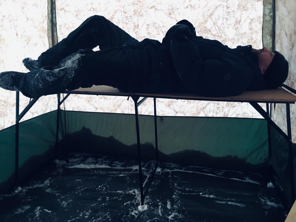

Ну вот и cделал первую копию полока ПС-750. Чуть упрощенно, но все работает. На данный момент все, что можно, заглушено пластиковыми заглушками. Когда фотографировал, их не хватало, а до магазина лениво было ехать. И прикручены ручки из капроновой ленты. Использовал проф.трубу 20*20*1.5 и фанеру 8 или 9 мм, был кусок. Вес не маленький, почти 20 кг. Есть над чем подумать.

tsiplev писал(а):Ну вот и cделал первую копию полока ПС-750. Использовал проф.трубу 20*20*1.5 и фанеру 8
Год назад сделать копию ПС-750,только ширина 80 см. Тяжёлый зараза. Живёт в багажнике постоянно. Подержал в руках фирменный полог у Игоря Ерхова и понял что нужно брать родной. С учетом того что на материал потратил 2т.р. Хотя удовольствие при изготовлении и пользовании самодельной вещью - безценно!

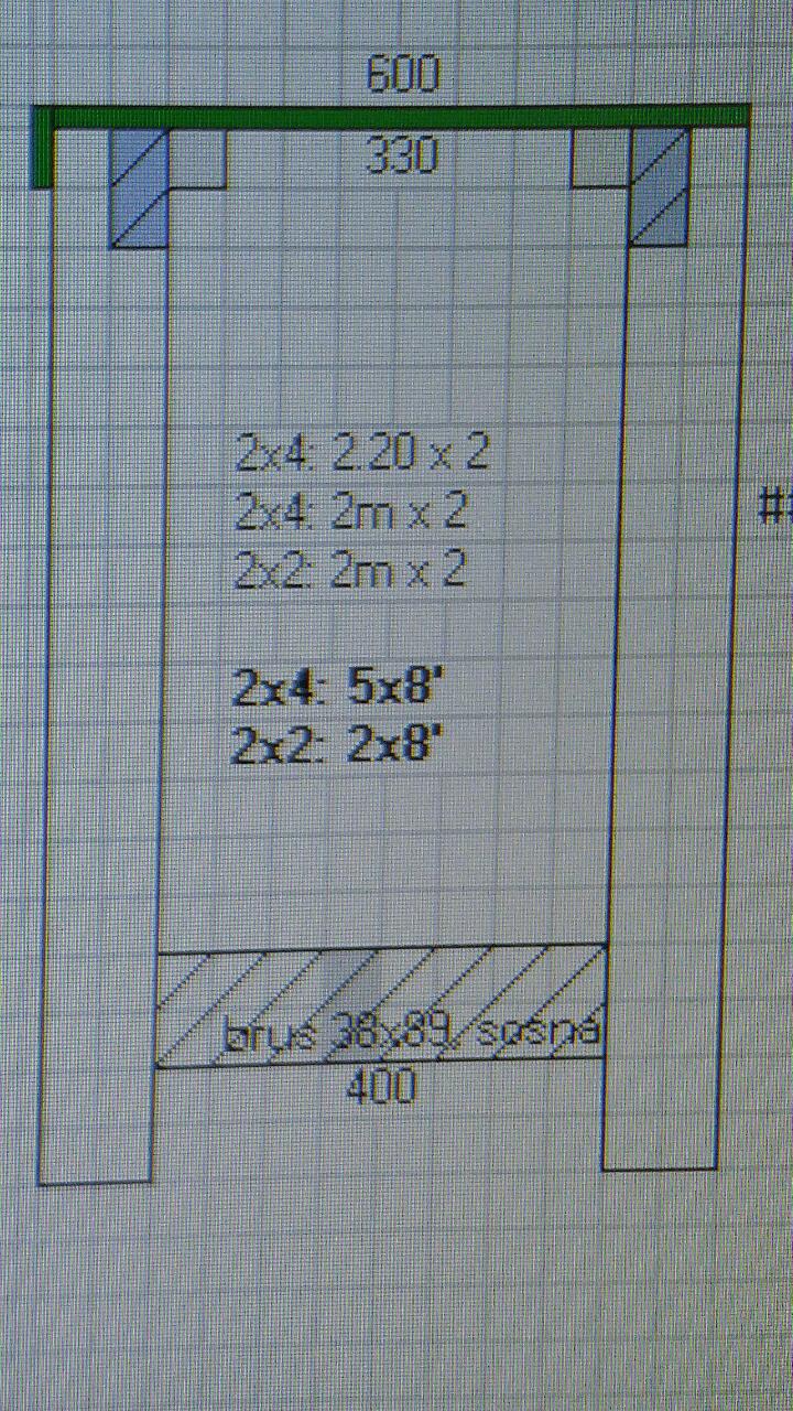

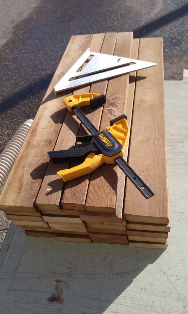

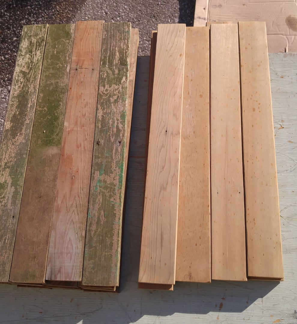

Приветствую,
Товарищ подарил мне старые банные скамейки из красного кедра, которые он спрятал под трейлер во время сноса своего старого дома. Три года там и пролежали. Я их аккуратно разобрал, подрезал, шлифанул и сделал вот такой полок в МБ-22 . Сразу появился правильный антураж и запах.
Еще сделаю маленькую дровницу и подголовник. Чтобы еще такого из остатков материала смастерить?
На левой ножке видно, что в брусе 70мм  выбран паз на 35мм, чтобы горизонтальные лаги правильно опирались

Alex Red писал(а): Чтобы еще такого из остатков материала смастерить?
ИМХО, Ещё одну диагональную связь на вторых ножках.

Можно фотку вот этого соединения?

Сообщение Alex Red »
Это место, которое синим? Набросок был немного изменен в процессе, просто фотка с монитора была под рукой.
Переднюю распорку не ставил сознательно, чтобы не биться ногами и задвигать под полок табуреточку. Вроде нормально, мои 100кг держит. Добавить ее дело 5 минут, если возникнет необходимость.

Alex Red писал(а):Это место, которое синим? Набросок был немного изменен в процессе, просто фотка с монитора была под рукой.Переднюю распорку не ставил сознательно, чтобы не биться ногами и задвигать под полок табуреточку. Вроде нормально, мои 100кг держит. Добавить ее дело 5 минут, если возникнет необходимость.
Ага, синим. Вижу что врезал. А если Вас трое сидит? Как будете делить табуретку? Посоветовал бы сделать как у меня лавку. Если совсем жарко, на ней и полежать можно. ИМХО, табуретка может и поехать, можно въехать в печь, в противоположную стенку или же я загоняюсь и перестраховываюсь. :D
