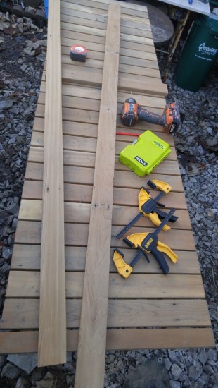

Товарищ подарил мне старые банные скамейки из красного кедра, которые он спрятал под трейлер во время сноса своего старого дома. Три года там и пролежали. Я их аккуратно разобрал, подрезал, шлифанул и сделал вот такой полок в МБ-22 . Сразу появился правильный антураж и запах.
Еще сделаю маленькую дровницу и подголовник. Чтобы еще такого из остатков материала смастерить?

Alex Red писал(а): Чтобы еще такого из остатков материала смастерить?
ИМХО, Ещё одну диагональную связь на вторых ножках.

Это место, которое синим? Набросок был немного изменен в процессе, просто фотка с монитора была под рукой.
Переднюю распорку не ставил сознательно, чтобы не биться ногами и задвигать под полок табуреточку. Вроде нормально, мои 100кг держит. Добавить ее дело 5 минут, если возникнет необходимость.
Сообщения: 4635
Благодарил (а): 3289 раз
Поблагодарили: 4445 раз
Re: Полок своими руками
Alex Red писал(а):Это место, которое синим? Набросок был немного изменен в процессе, просто фотка с монитора была под рукой.Переднюю распорку не ставил сознательно, чтобы не биться ногами и задвигать под полок табуреточку. Вроде нормально, мои 100кг держит. Добавить ее дело 5 минут, если возникнет необходимость.
Ага, синим. Вижу что врезал. А если Вас трое сидит? Как будете делить табуретку? Посоветовал бы сделать как у меня лавку. Если совсем жарко, на ней и полежать можно. ИМХО, табуретка может и поехать, можно въехать в печь, в противоположную стенку или же я загоняюсь и перестраховываюсь. :D

Не, на пол там не хватит, к сожалению...
Табуретку под ноги,как второй уровень? Высотой 30-45? Есть у меня подобная небольшая, отшкурить только надо.
Не будет нас там трое, это для одного стационар. Ну для двух.
Для мобильной бани у меня будет отдельное изделие Мобибы, со складным полоком, для транспортировки. Пока ломаю голову, какое выбрать.

Alex Red только пришёл из бани. Напарился вволю, Навалялся на полатях. Моё мнение что на стационарных полатях лавка нужна. Лавка не даёт опрокинулся полатям в сторону печки. Я уголком и деревянными перемычками соединил их. Специально сейчас пытался раскачать их. Стоят намертво. И при сходе с полатей без опаски на лавку наступал. Вес около 105 кг. Ну ладно, 107. :D
P. S. Ой, какой же кайф. Но об этом уже в другой ветке.
Сообщения: 4635
Алексей, вчера у меня в Инипи (190*200) стояли полати с лавкой, три ведра с водой, одно пустое ведро и ведро с колотыми руфами. И ещё вёдер 8, а то и больше можно было спокойно распихать по стенкам. Ещё было место для помыться. А у тебя ещё шире банька. Судя по вчерашнему своему парению, когда пар скидывал меня сначала на лавку, а потом на пол, мне скорее всего пришлось бы спрыгивать с полатей, а не искать ногой задвинутую табуретку. Ну и ещё я большой сторонник соблюдения техники безопасности во всех делах. А печь это источник повышенной опасности, можно обжется.
