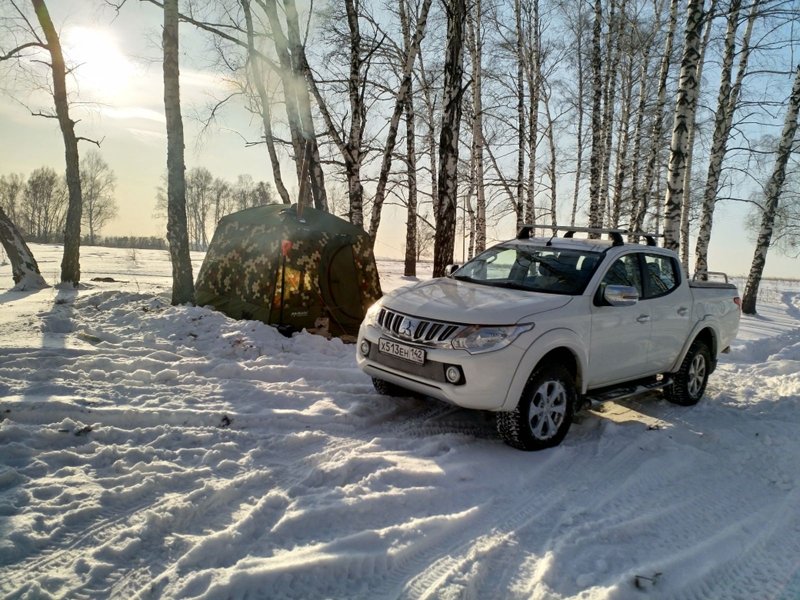

FIL_SY
Сообщения: 59
Для знакомых: Станислав
Мобиба у меня с: 02.09.2019
Откуда: Новокузнецк
Благодарил (а): 450 раз
Поблагодарили: 275 раз
Сообщение FIL_SY »
С легким паром комрады!
Вот еще на затравку немного фоток с заснеженной баньки. Сегодня уже в плановом порядке состоялось мобиба удовольствие.

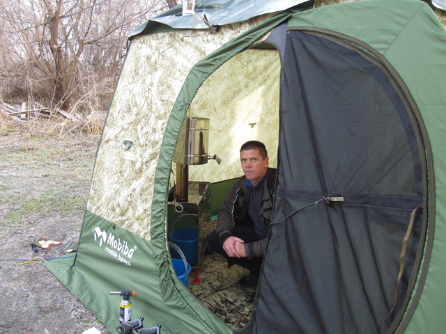

Сообщение ДоВольные »
Здравствуйте, уважаемые Гвардейцы. Наконец-то и у нас это случилось.
В первую очередь Спасибо с большой буквы Алексею Александровичу за это чудо. Спасибо всей сплоченной команде «Мобиба» и отдельное – Ивану Владимировичу Стрелкину за организацию продажи и доставки. Спасибо Игорю Ерхову за детальные видео-руководства, благодаря чему установил все легко и непринужденно, как будто делал это много раз. За временем не гнался, а хронометраж приятно радовал. Немножко подготовился дома: подвязал клапан разделки, установил пружинный фиксатор на клапан приточки, привязал четыре 3-х метровые верхние растяжки, на ИЗН привязал 8 карабинов (карабины имели острые заусенцы – дома пришлось зачищать), как говорится «все не предусмотришь». Атмосфера в бане была удивительно приятной. Режимы регулируются очень просто в отличие от стационара. Жену два раза вениками пропарил и самому пришлось присесть, когда решил попробовать на что «Мобибка» способна. Ой, большое спасибо всем форумчанинам за драгоценные советы и тонкости банной жизни. С Вами заочно знаком около 2-х лет. Теперь предстоит многому учиться, но представляю, как это приятно. Есть мелочи, доработки и мысли как жизнь сделать еще прекрасней.

ДоВольные
Подготовка основательная! Добро пожаловать!
