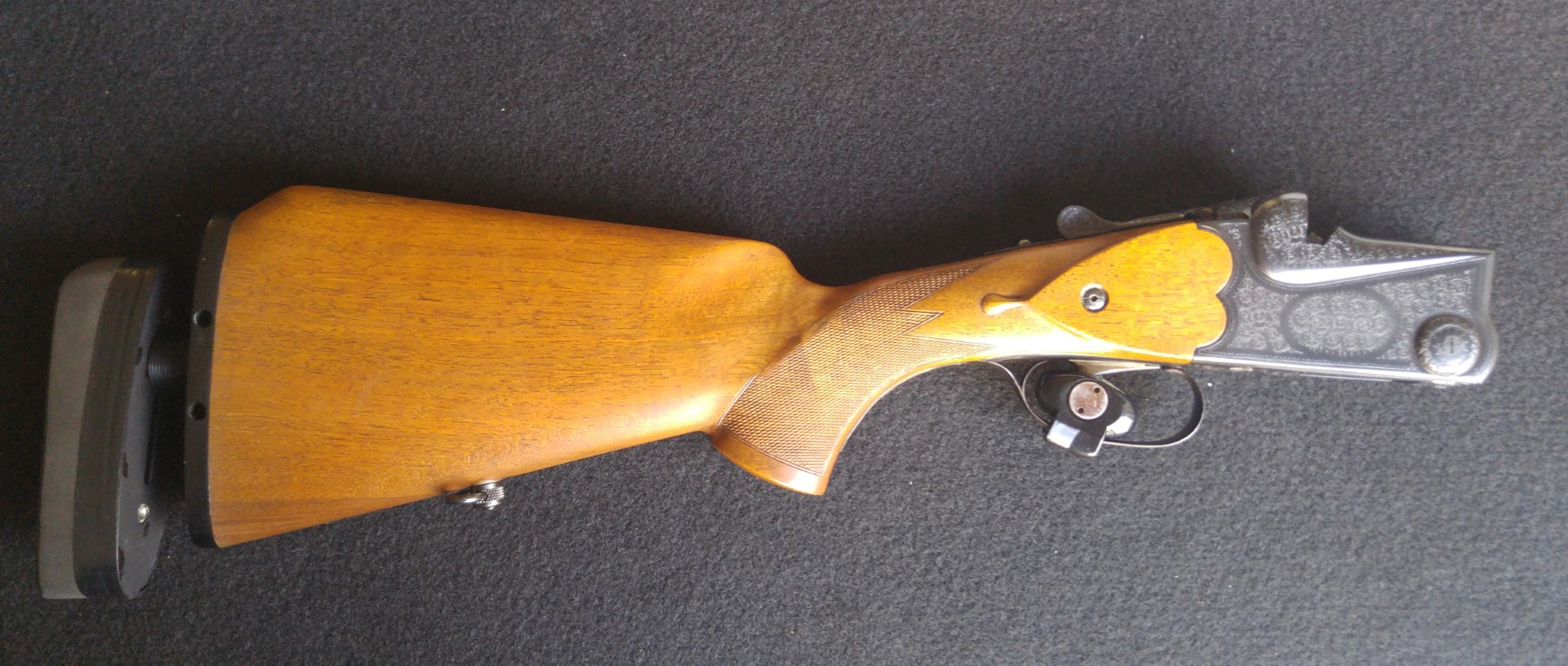

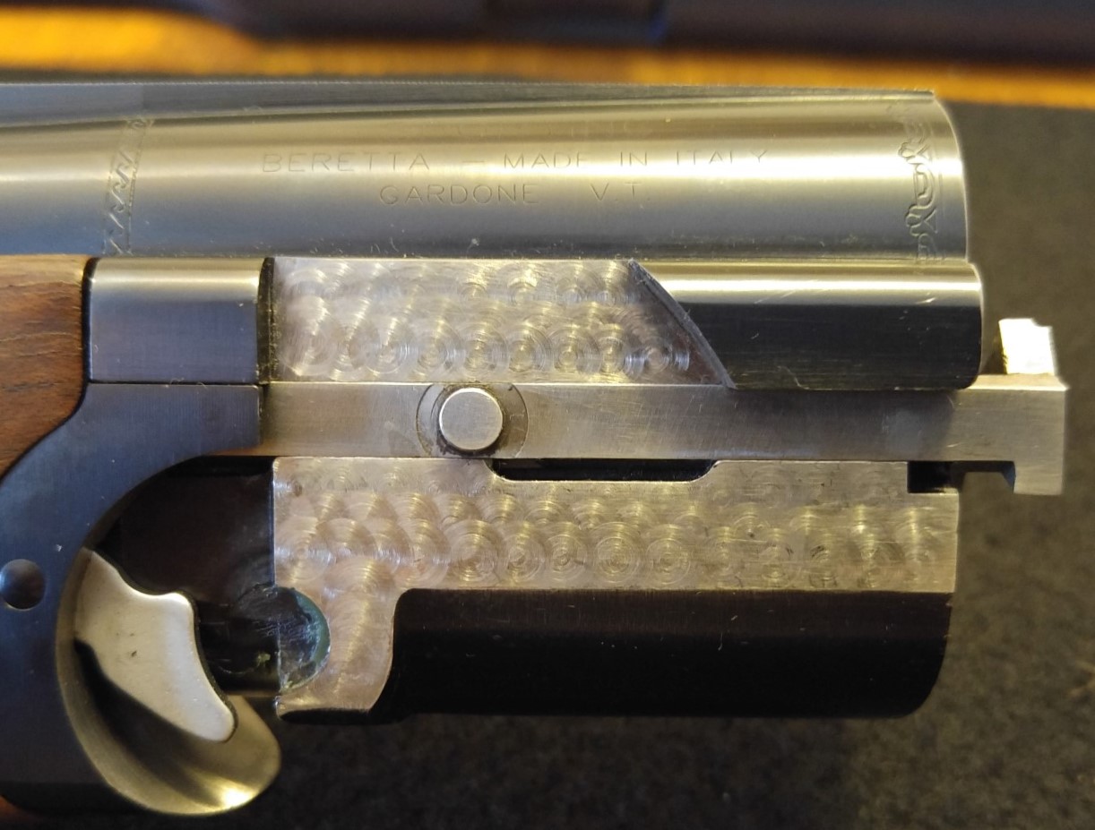

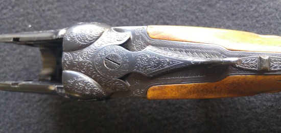

Перейдем к осмотру конкретного ружья, состояние которого требуется оценить.
Мы не сможем рассмотреть УСМ на предмет износа зацепов шептала и можем упустить то, что ржавая сыпь в стволах была затерта полировкой (шустовкой), но и без этого есть целый лист с точками инспекции.
Ниже пойдут фотографии, на которых будет видно многое из описанных критериев, с привязкой к конкретному настрелу. Я веду учет выстрелов на смартфоне и точно знаю, сколько настреляло то или иное ружье, приобретенное новым. С б/у ружьями этот показатель, понятное дело, субъективен.
Возьмите с собой маленький узкий фонарик, и перчатки. Было бы здорово иметь мини-камеру на гибком проводе. Фонариком мы будем светить в стволы, а перчатки помогут не испачкать руки.
Спросите владельца о том, как он чистил ружье. Интересует его обычная последовательность действий. По первым же предложениям станет ясно, насколько она близка к идеалу, который я опишу ниже.

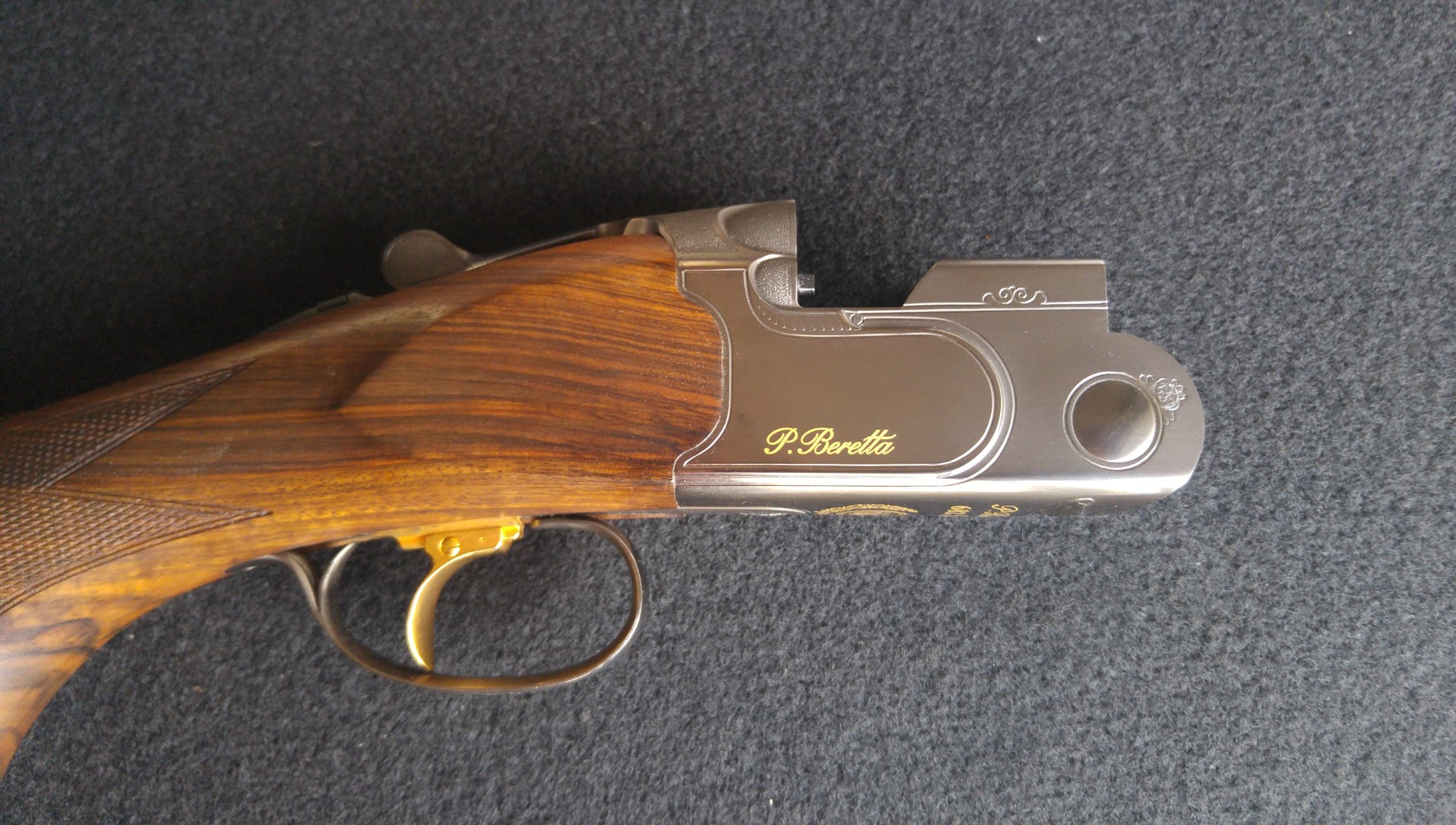

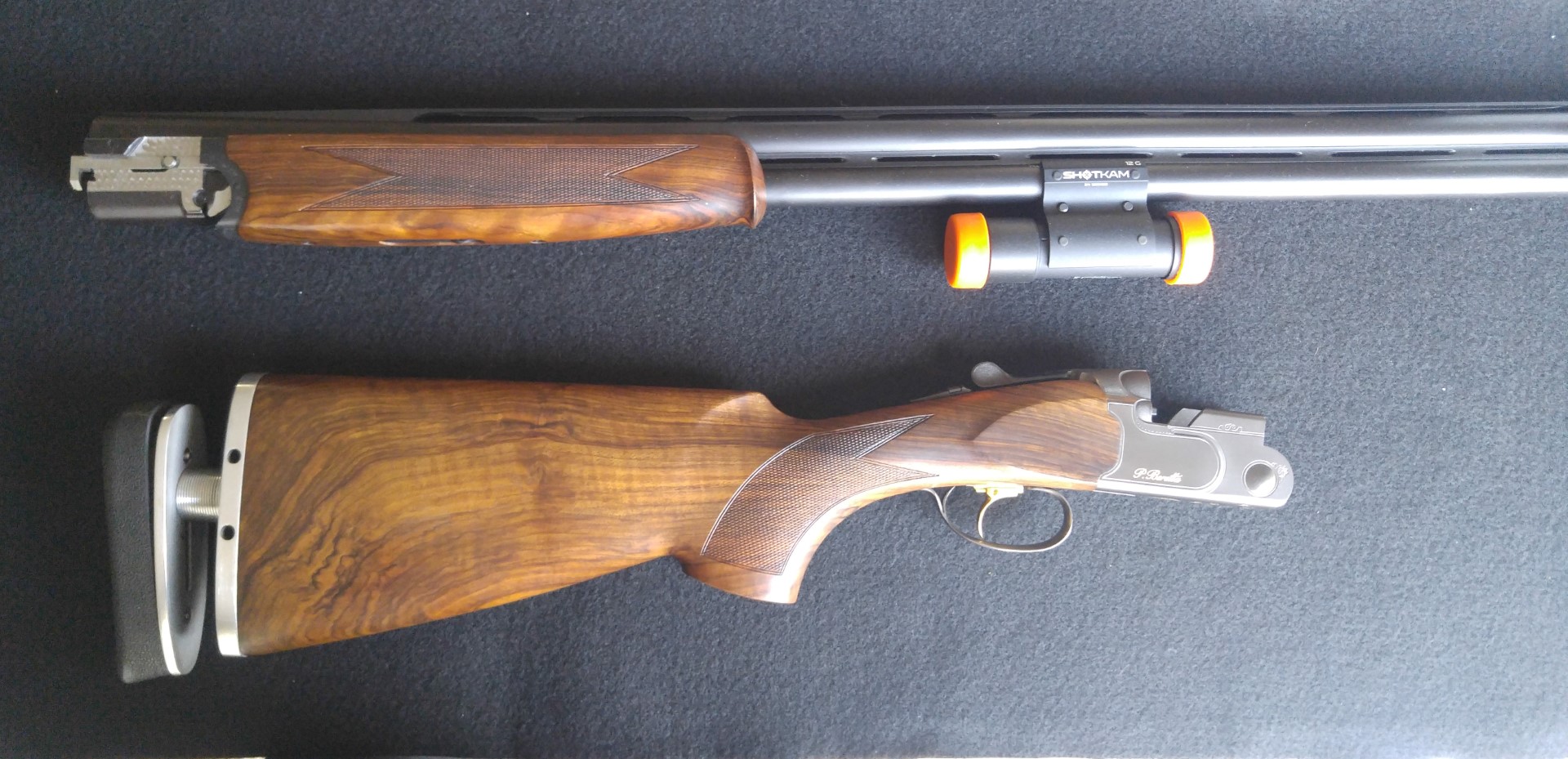

Ружье с вертикальным блоком стволов

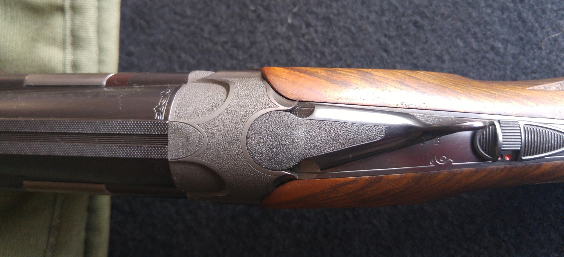

Точки износа:

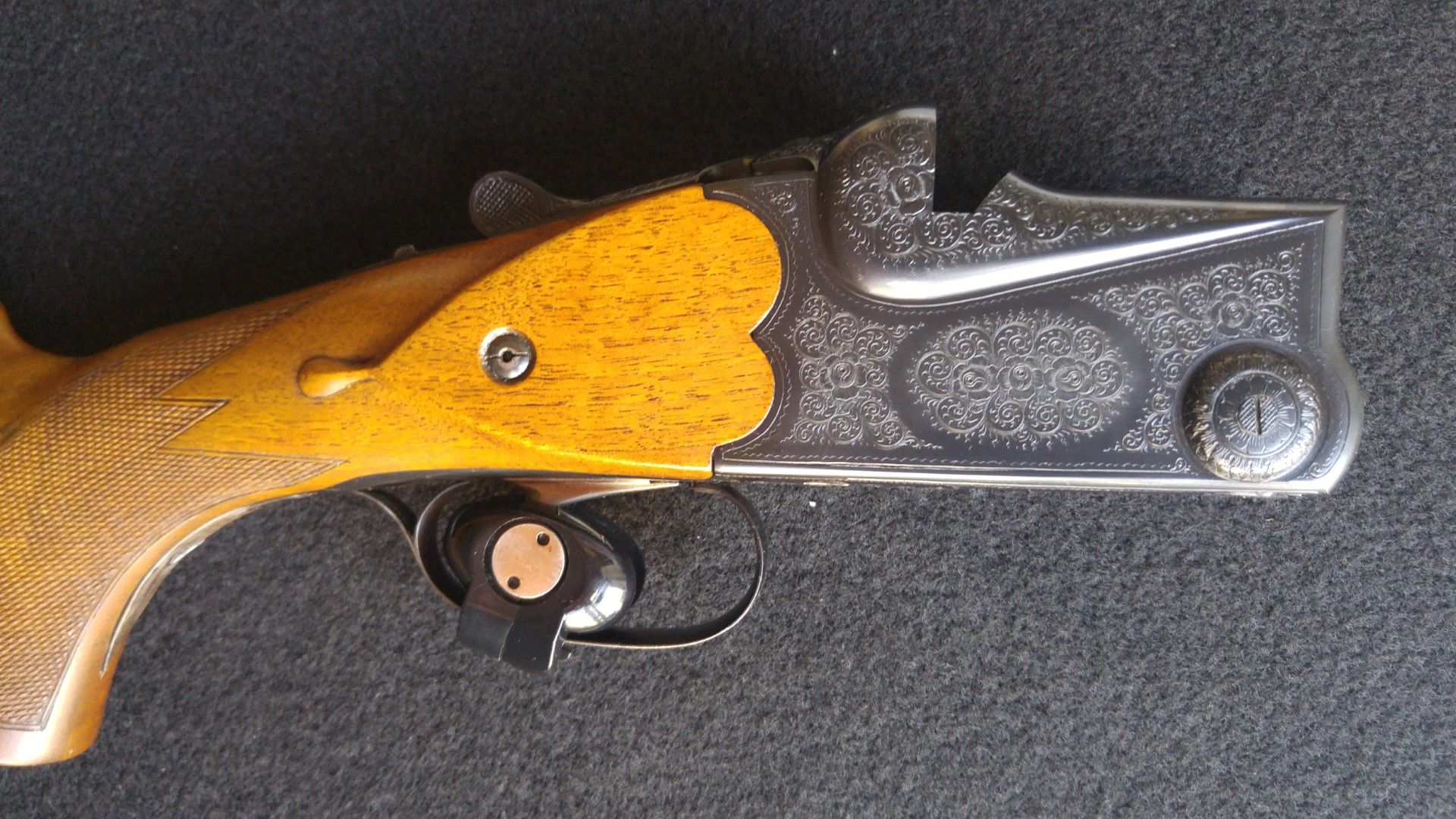

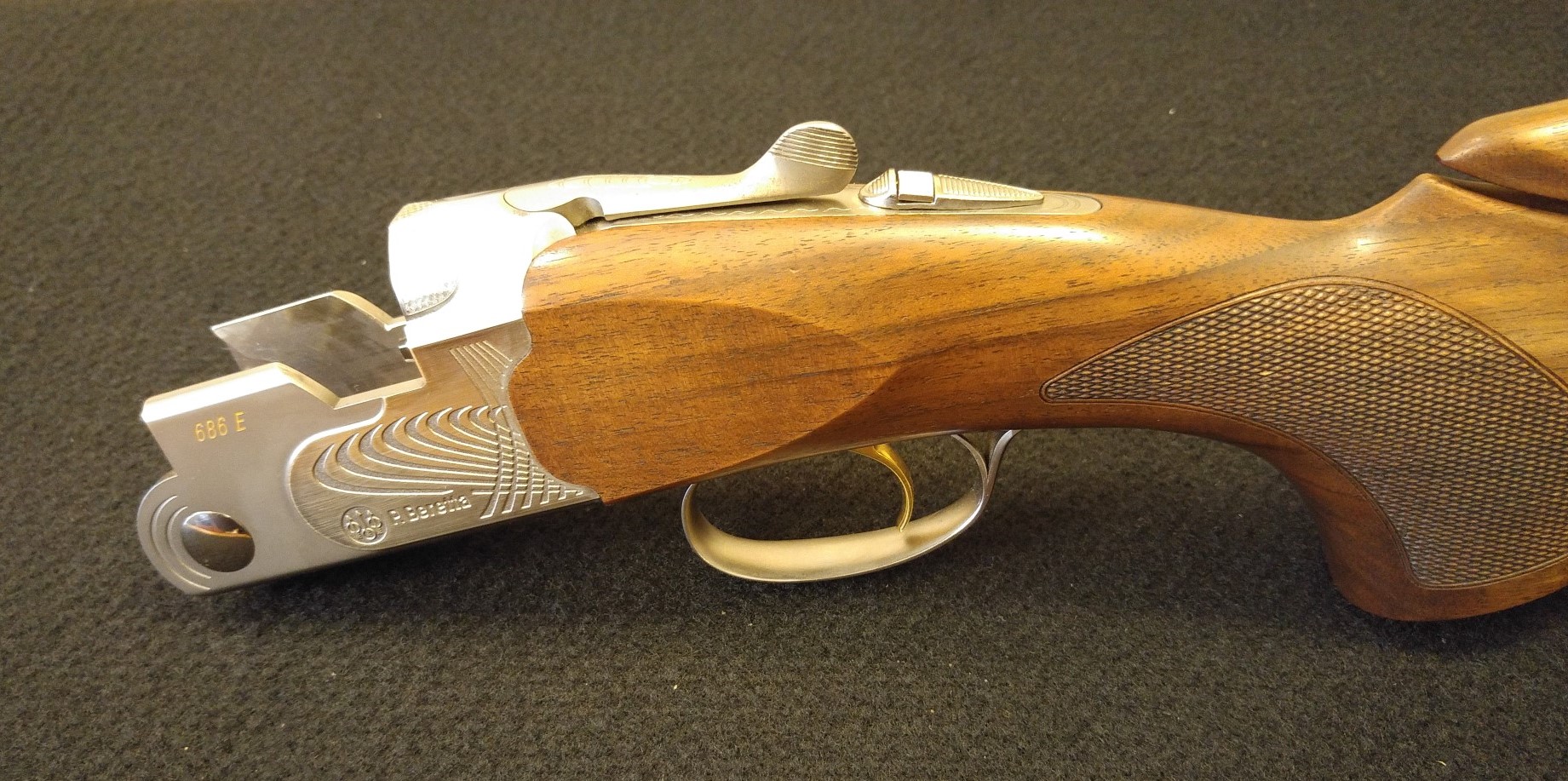

- Внешние потертости в области рукоятки и на цевье
Достаточно субъективный момент, но тем не менее он косвенно показывает как часто и насколько бережно пользовались ружьем.
- Потертое воронение в районе ствольной коробки, там, где переломленное ружье берут рукой
В нашем случае быть не должно, указывает на значительный настрел.

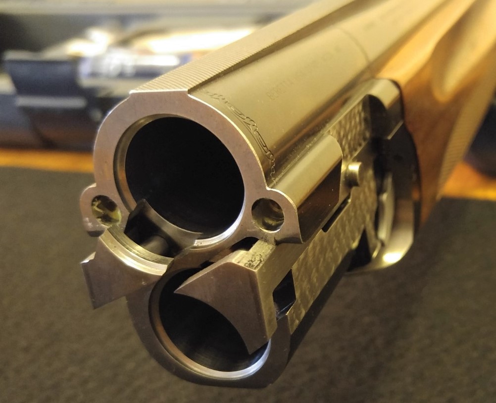

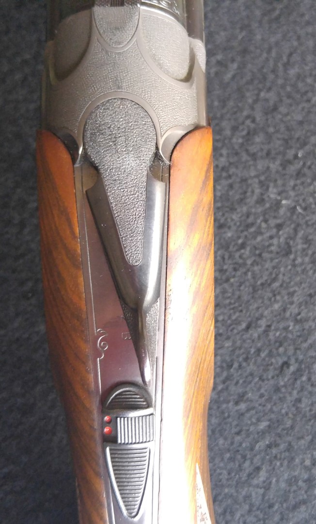

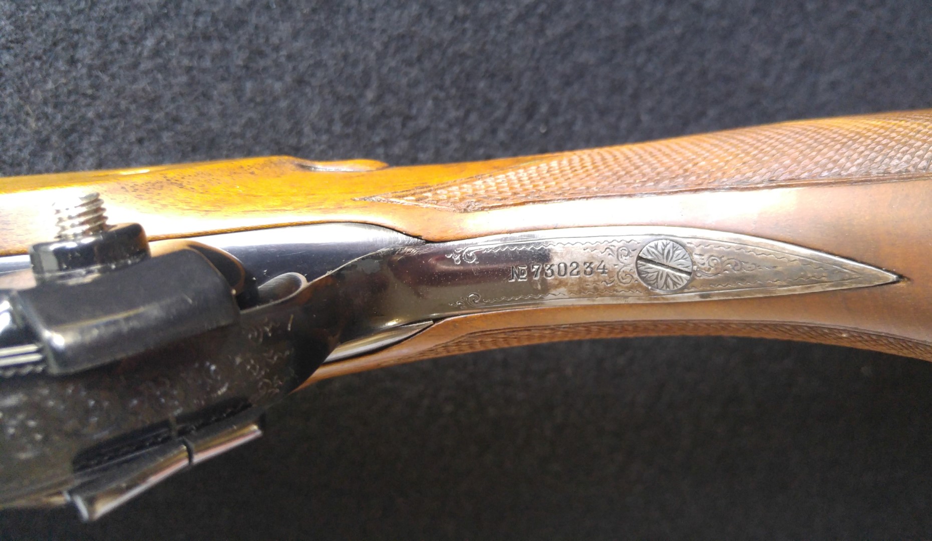

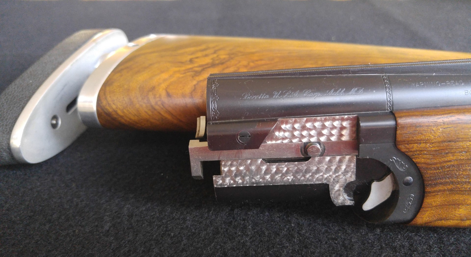

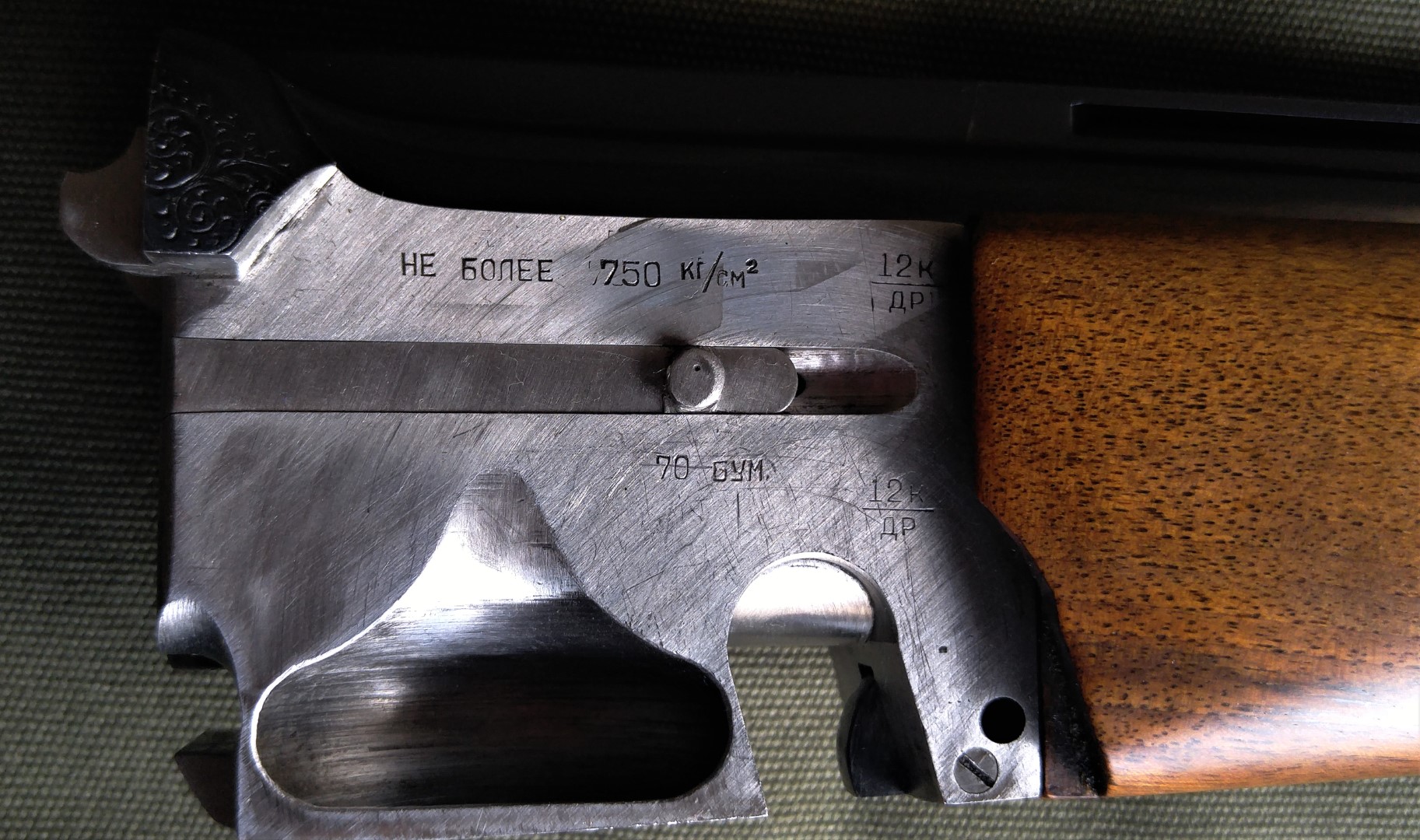

- Положение ключа запирания стволов
Изначально при закрытых стволах находится в крайнем правом положении. По мере эксплуатации смещается к центру.

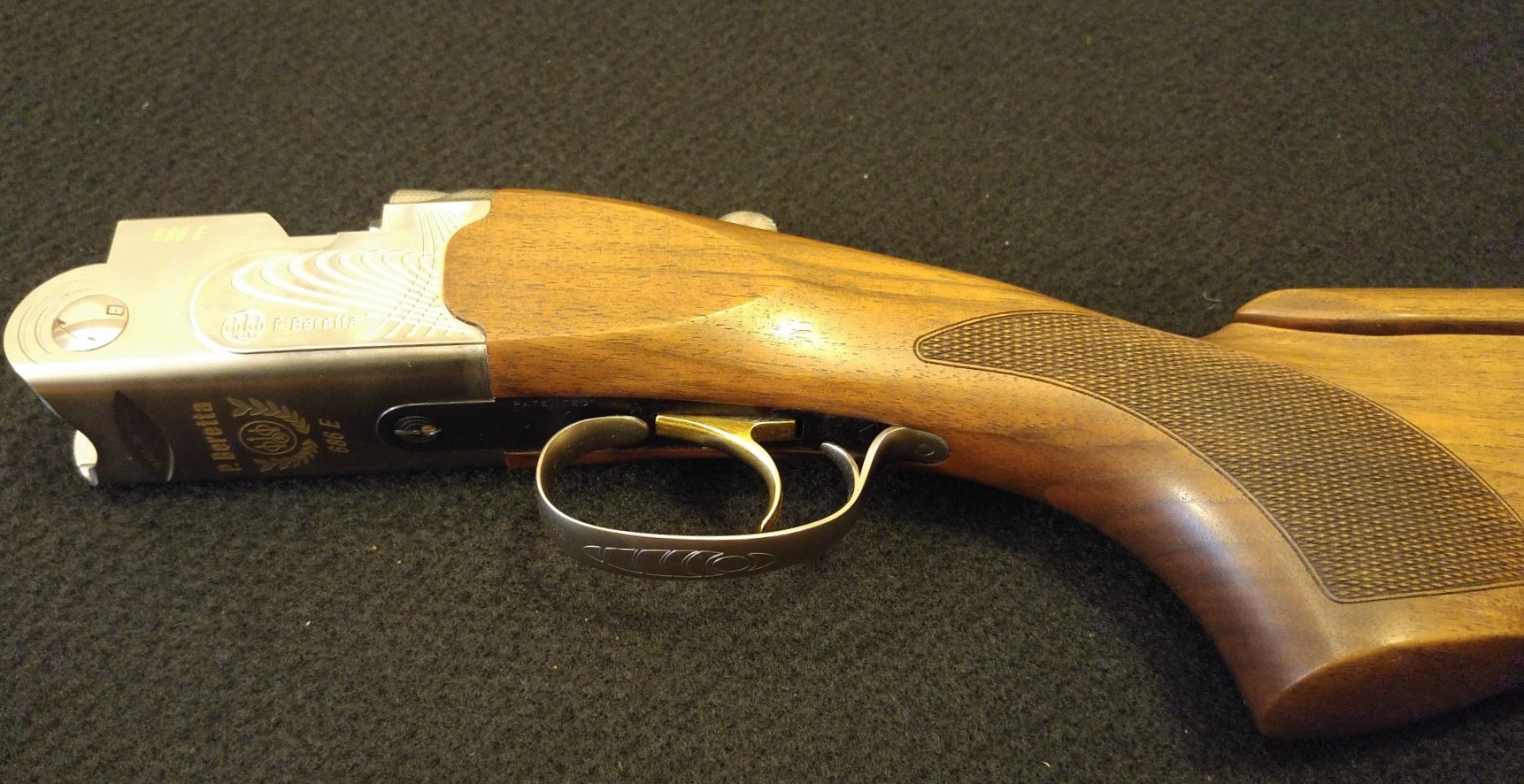

- Потертость спускового крючка и внешней части скобы
Указывает на значительный настрел.

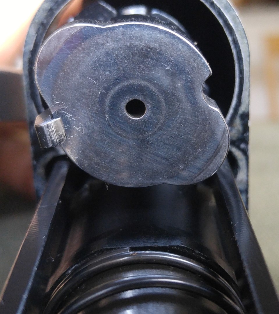

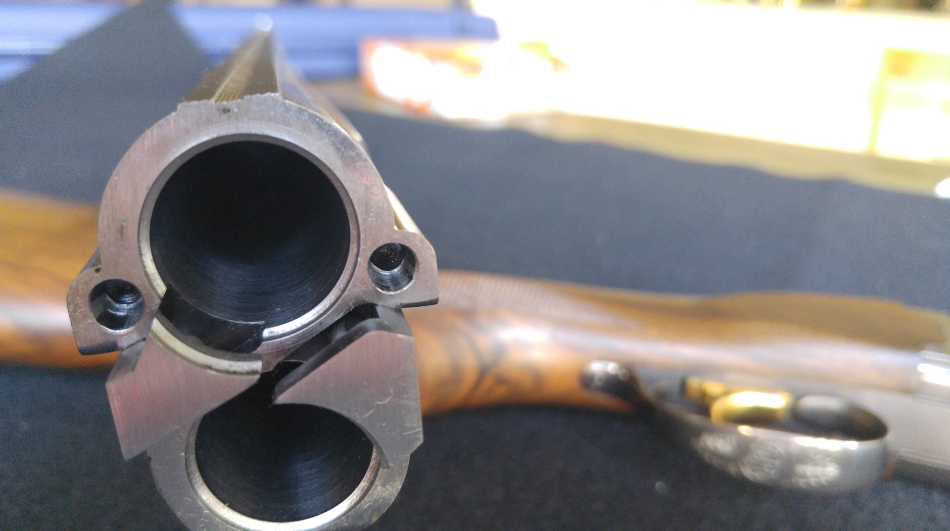

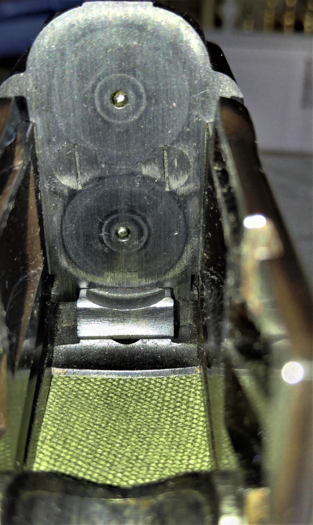

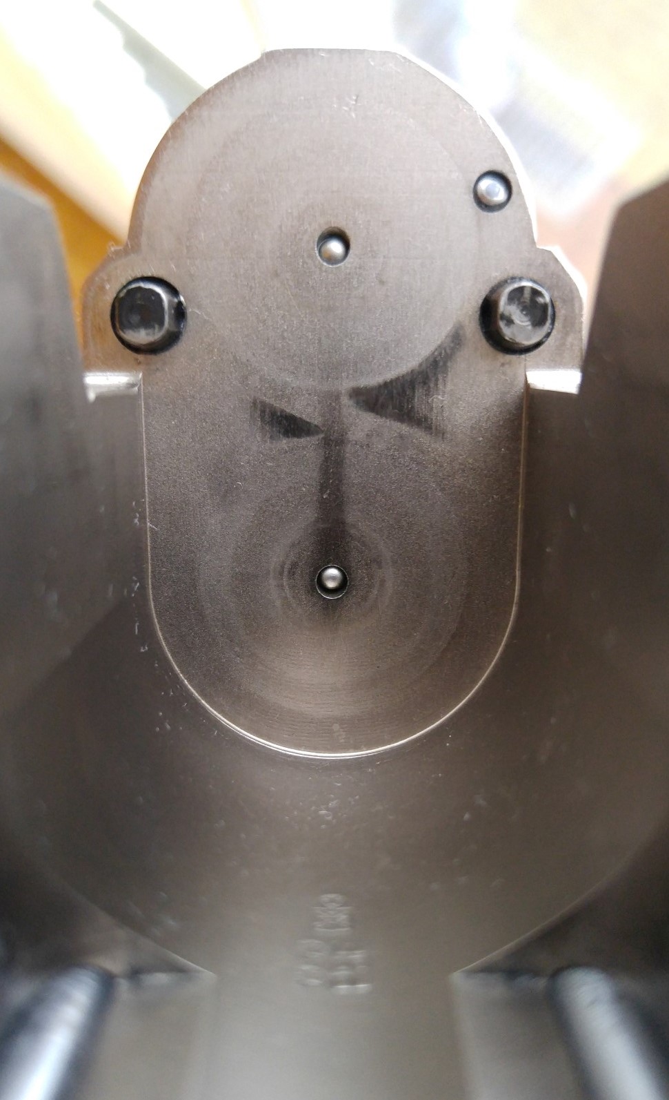

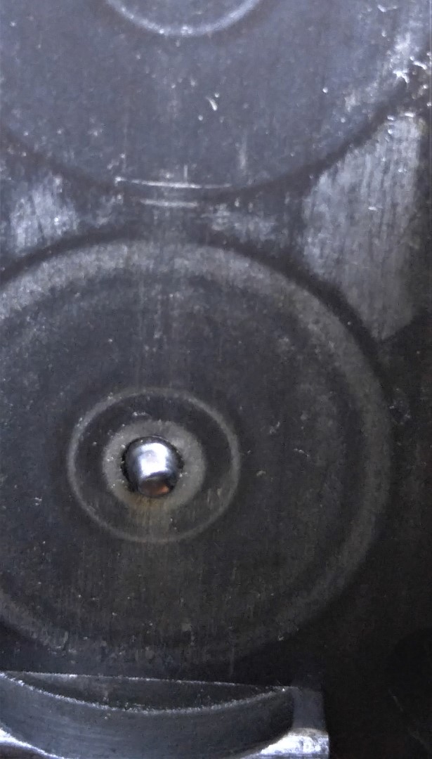

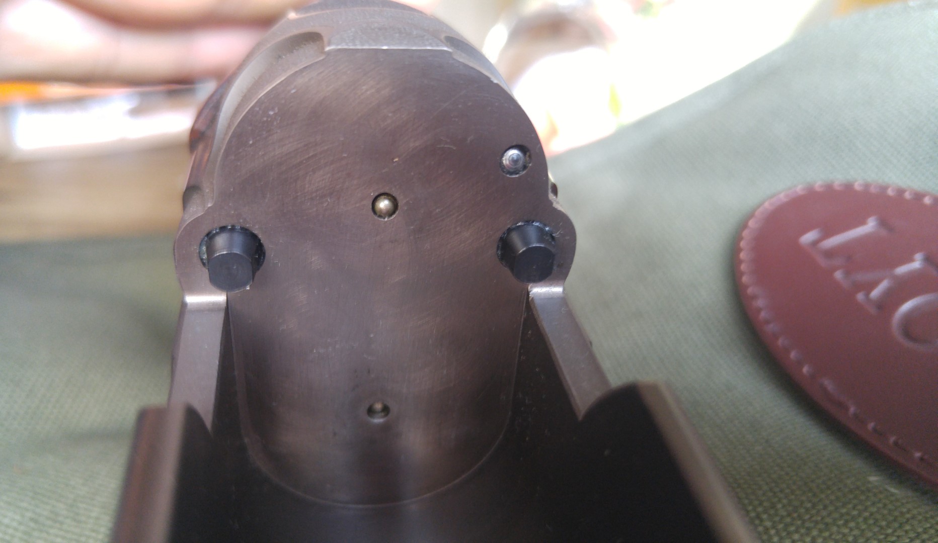

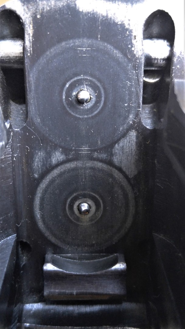

- Состояние бойков, наличие каверн
Тут внимательно. Рекомендую сфотографировать и увеличить изображение. Каверны и сколы на бойках ведут к проколам капсюлей, в результате чего струя газов прорывается назад, оставляя след на зеркале ствольной коробки. Кумулятивная струя способна на многое, боек придется менять.
- Наличие и четкость центрического следа от капсюлей вокруг отверстия бойков
Этот след вывести или счистить невозможно. Нагар, - да, но само кольцо нет. Чем резче виден круг, тем хуже. Со временем кругов становится несколько. В печальном состоянии прогары могут ощущаться ногтем.

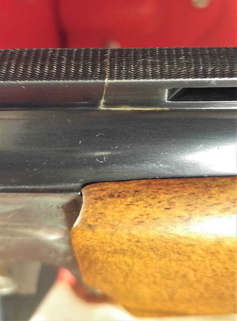

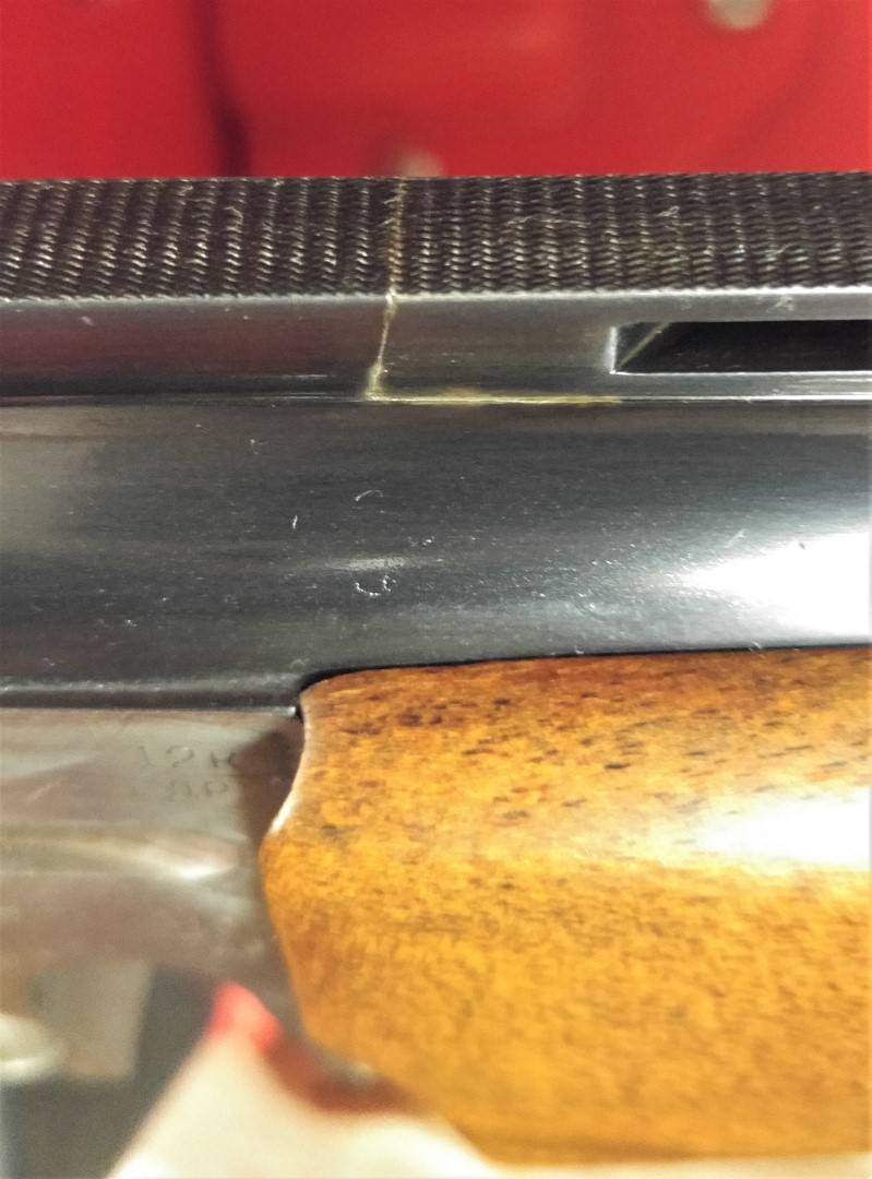

- Состояние прицельной планки на предмет отпаивания и ржавчины
Важное место. Возьмите блок стволов отдельно и вывесите его на шнурке. Постучите костяшками пальцев по стволам в районе дульного среза. Не должно быть звона или дребезжания. Внимательно и придирчиво осмотрите соединение планки со стволами, там не должно быть ржавчины. В соединение попадает влага или конденсат и эти места могут начать ржаветь изнутри.

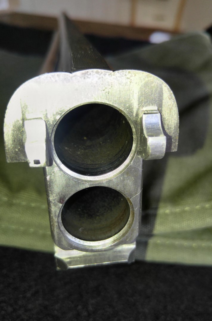

- Состояние патронника и участка стволов сразу после него
Это то место, где продукты горения вбиваются давлением в поры стволов наиболее сильно. Затем, по мере нагрева, поры запечатываются горячим пластиком пыж-контейнера. Нужно тщательно чистить, чтобы предотвратить сыпь. Осмотрите с фонариком, сделайте фото смартфоном, со вспышкой

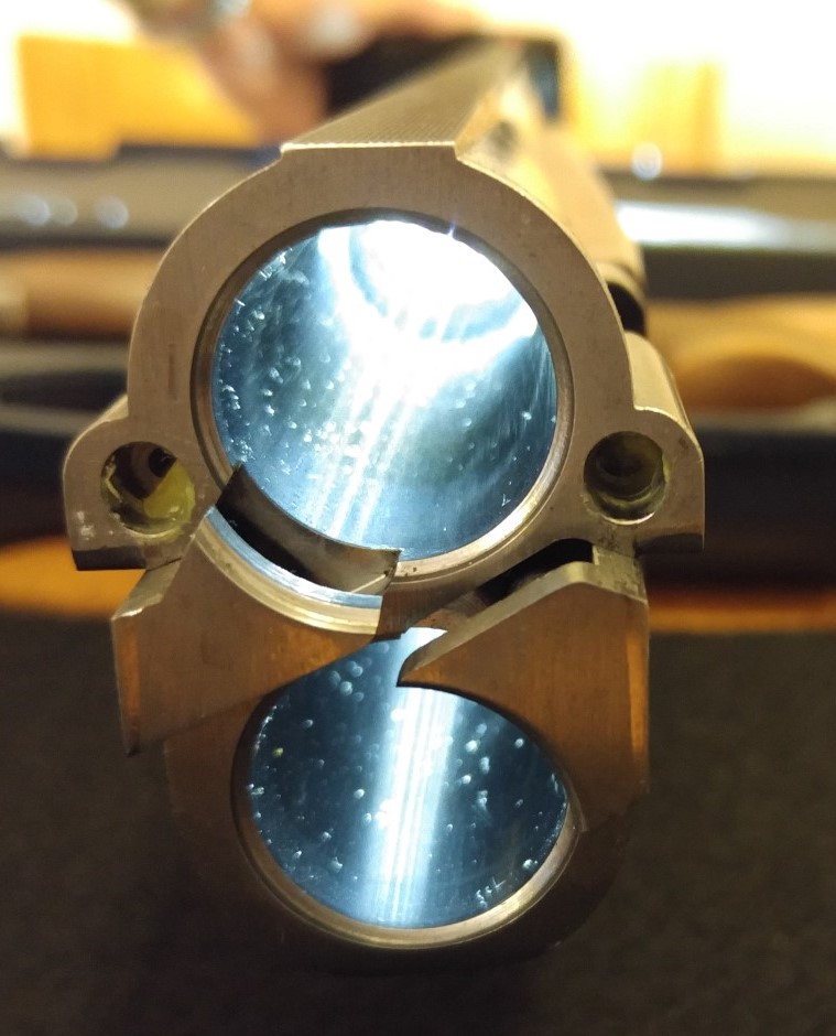

- Общее состояние стволов
Осмотрите с фонариком внутри на предмет темных пятен и сыпи; проведите визуальный осмотр стволов снаружи в поисках сколов в воронении, царапин, вмятин и ржавчины. Обратите внимание на потертость на боках ствольного блока, где он входит в коробку при сборе ружья. Наличие потертостей говорит о том, сколько раз ружье открывали-закрывали, т.е. является индикатором настрела.
- Плотность посадки стволов в блок ствольной коробки, люфт
Еще один важный момент, который можно упустить. Разряженное собранное ружье нужно взять за концы стволов и проверить на вертикальный и горизонтальный шат. Быть не должно. Вот видео моей комбинашки (.22Lr/20Ga), купленной у частного продавца через интернет. Он забыл упомянуть об этом небольшом нюансе, по его словам все было в отличном состоянии. Пришлось выбирать шат проставками из стальных пластин, которыми меряют зазоры клапанов.
- Оценка состояния зацепов шептала и их срыв при имитации выстрела
Не менее важный пункт инспекции. Два острых угла в механизме УСМ входят друг с другом в зацепление. Тянем спусковой крючок, зацепление рассоединяется, происходит срыв курка в ударник, тот бьет по капсюлю, - выстрел. Со временем, зацепление становится слабее и в критических случаях может произойти само собой, - от удара прикладом об пол или от детонации первого выстрела. Во втором случае происходит дуплет либо, как на одном из моих МЦ, срыв курка на промежуточное положение, с которого второй ствол уже не стреляет.
Для теста имитируем инерционное воздействие. Взводим пустое ружье и сильно бьем ладонью по затыльнику приклада, несколько раз. Слушаем, нет ли щелчка. Которого, естественно, быть не должно.

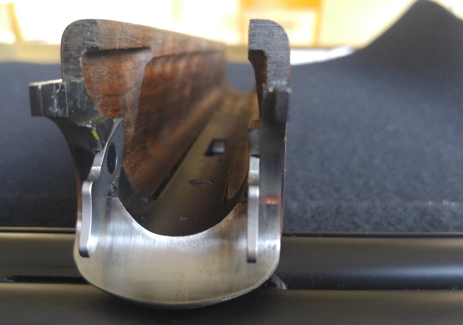

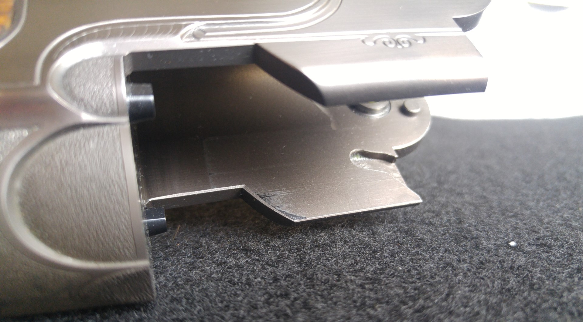

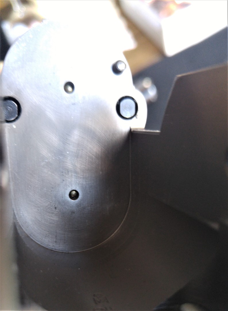

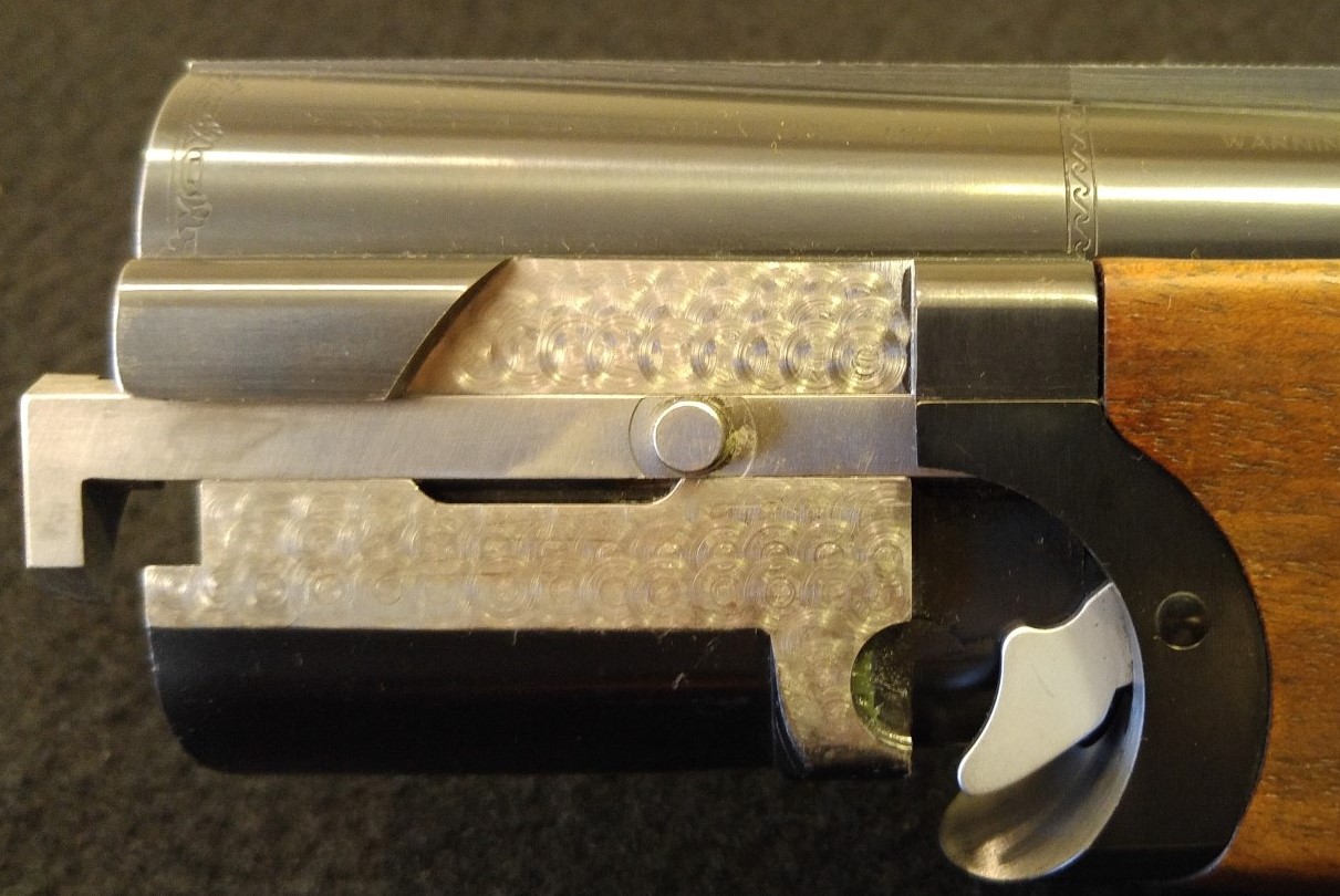

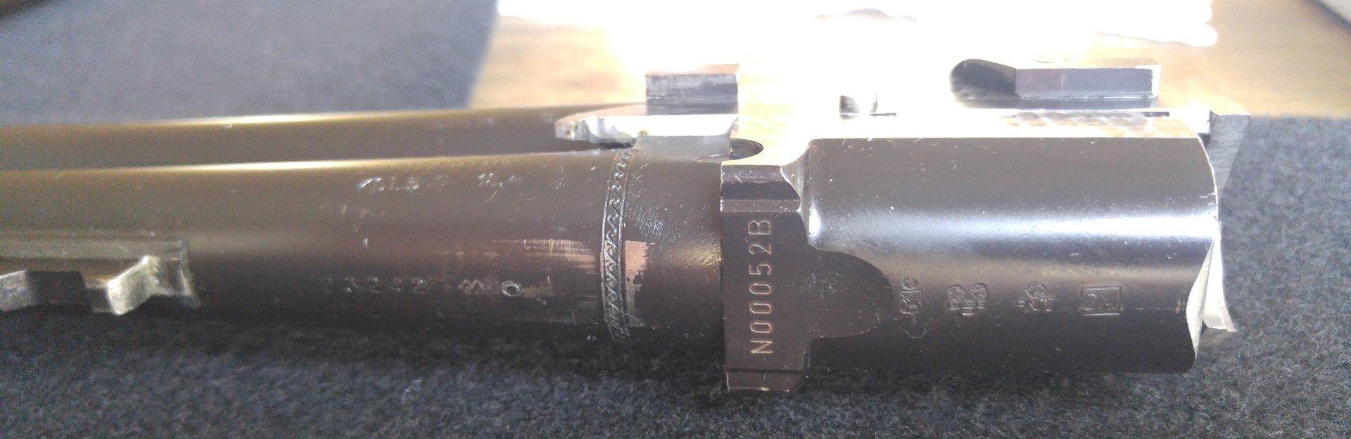

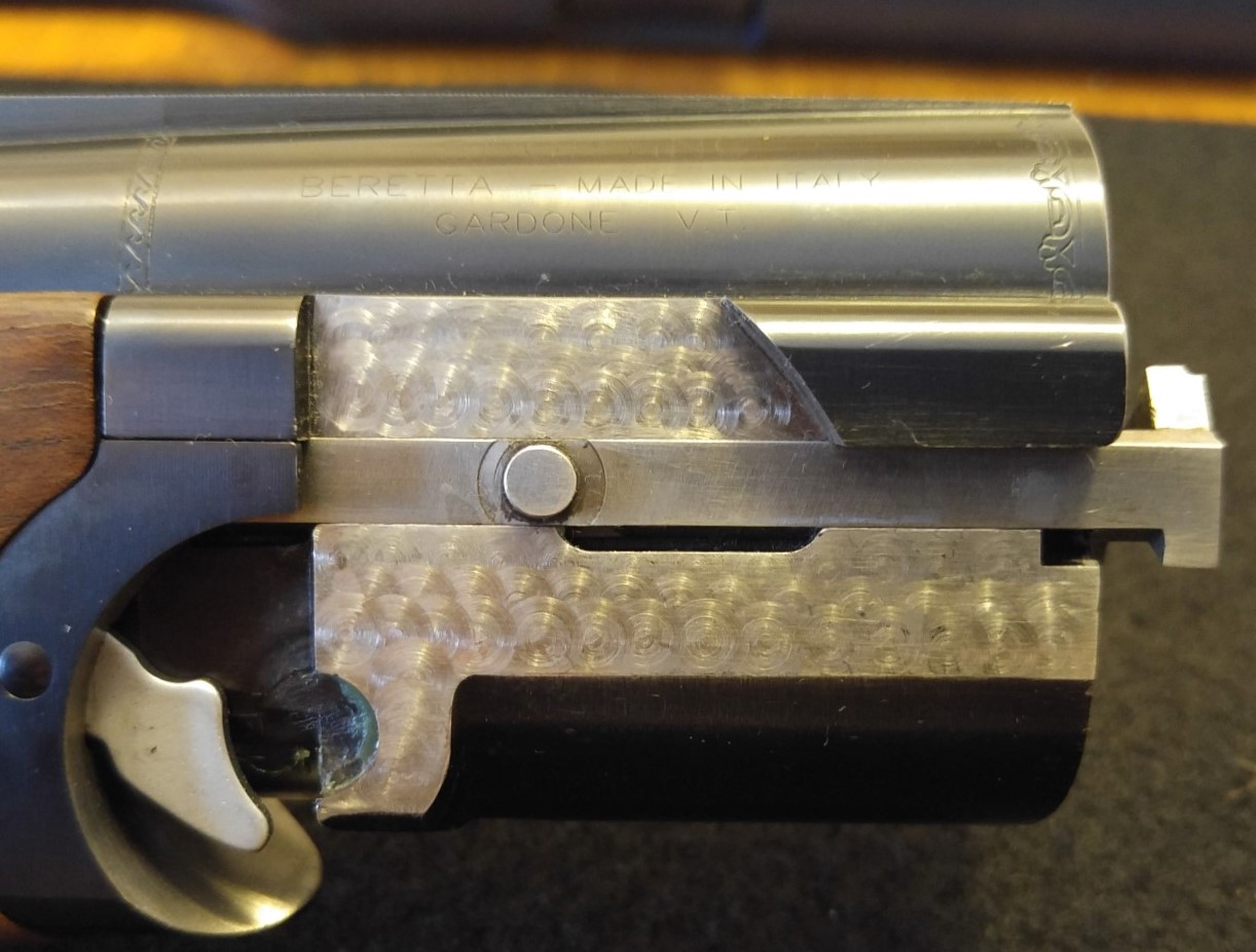

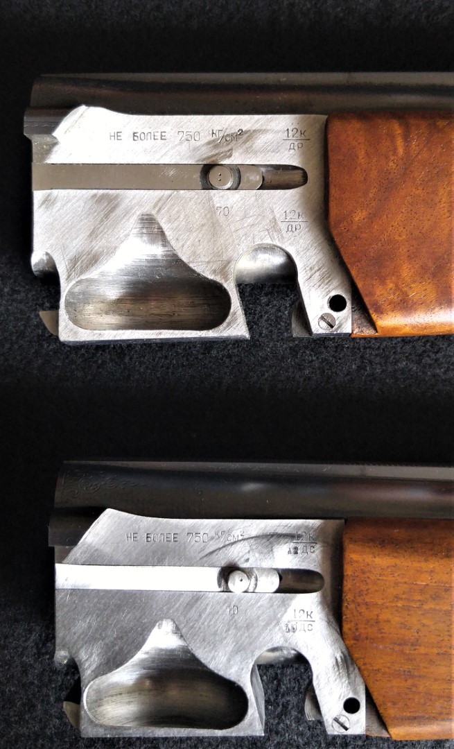

- Выработка механизмов зацепа стволов и ствольной коробки
Осмотрите места зацепов на предмет выработки. Например, у ружей Беретта 686й и 682й серий есть пазы в ствольном блоке, куда входят клыки, расположенные в коробке. Эти места подвержены износу и по нему можно косвенно оценить заявленный настрел.

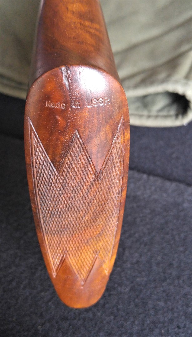

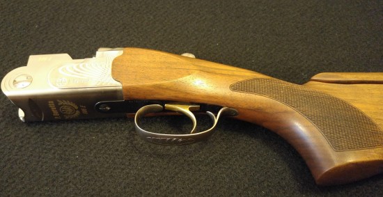

- Состояние затыльника приклада
Ружья, которые стреляют на стенде, в перерывах между раундами ставят в пирамиды. По износу на пятке затыльника можно сделать определенные выводы. Нас интересует его отсутствие или, в зависимости от мягкости затыльника, минимальное наличие.
- Состояние чоков и мест их посадки
Необходимо осмотреть как сами чоки, так и резьбу в стволах, куда они вкручиваются. Интересует заметный износ, грязь, задиры. Вернее, не интересует :)

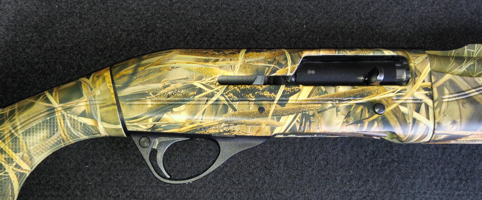

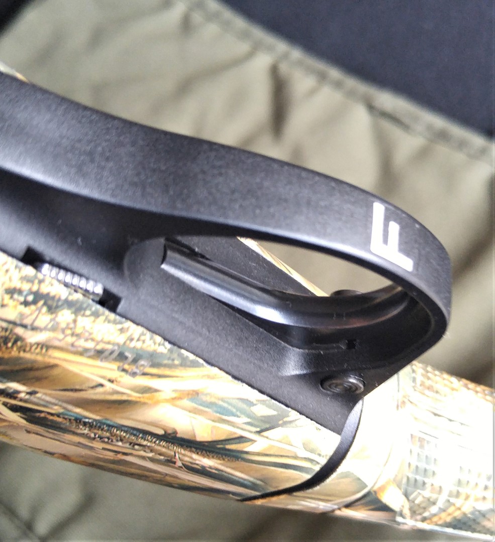

Полуавтомат
Очень многое совпадает с двустволкой. Нужно только отдавать себе отчет, чт п/а не всеяден и требует минимальной навески, чтобы подать следующий патрон. Определенно стоит переплатить за камо-версию по причине лучшей защиты от ржавчины.
Точки износа:

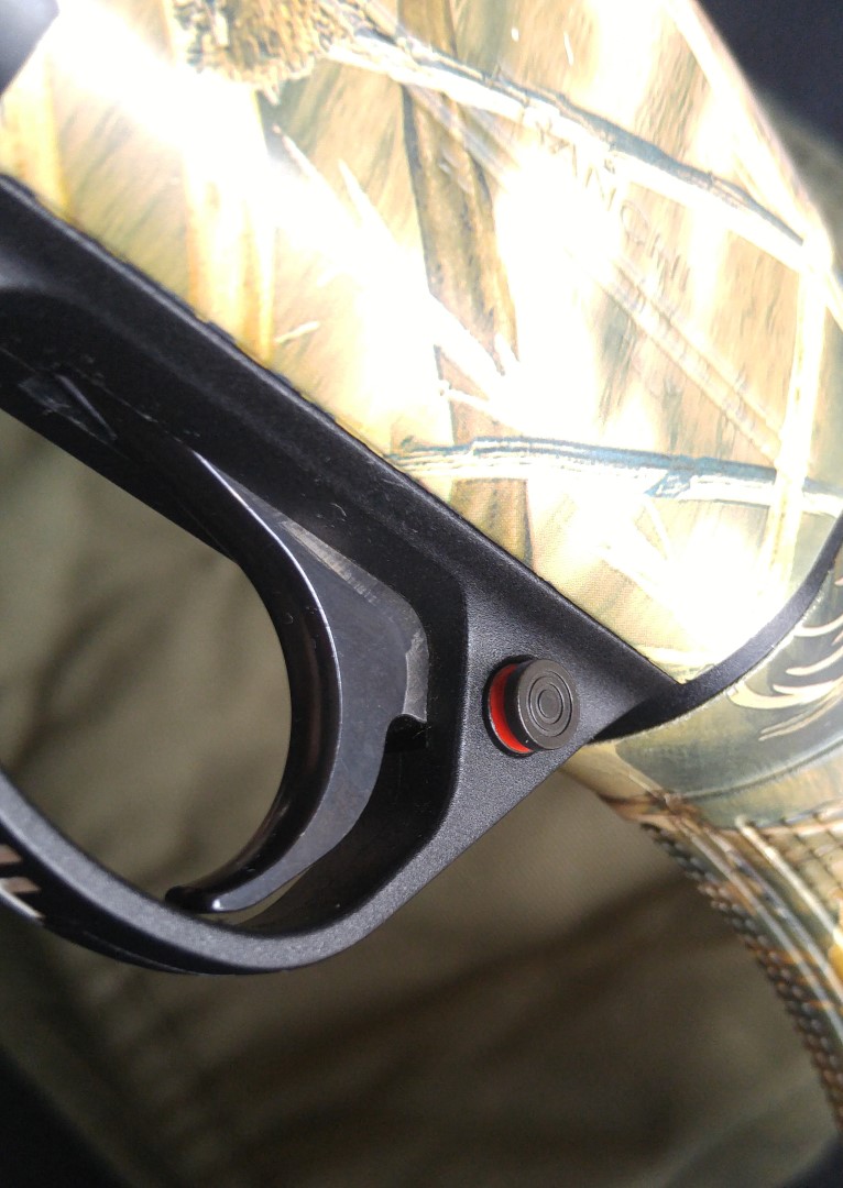

- Общее состояние ствола внутри
- Состояние ствола снаружи - царапины, сколы, вмятины и погнутости
- Цельность и монолитность собранного ружья, отсутствие люфтов цевья
- Оценка состояния зацепа шептала и его срыв при имитации выстрела
- Потертость собачки затвора

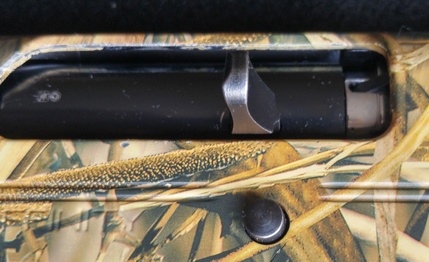

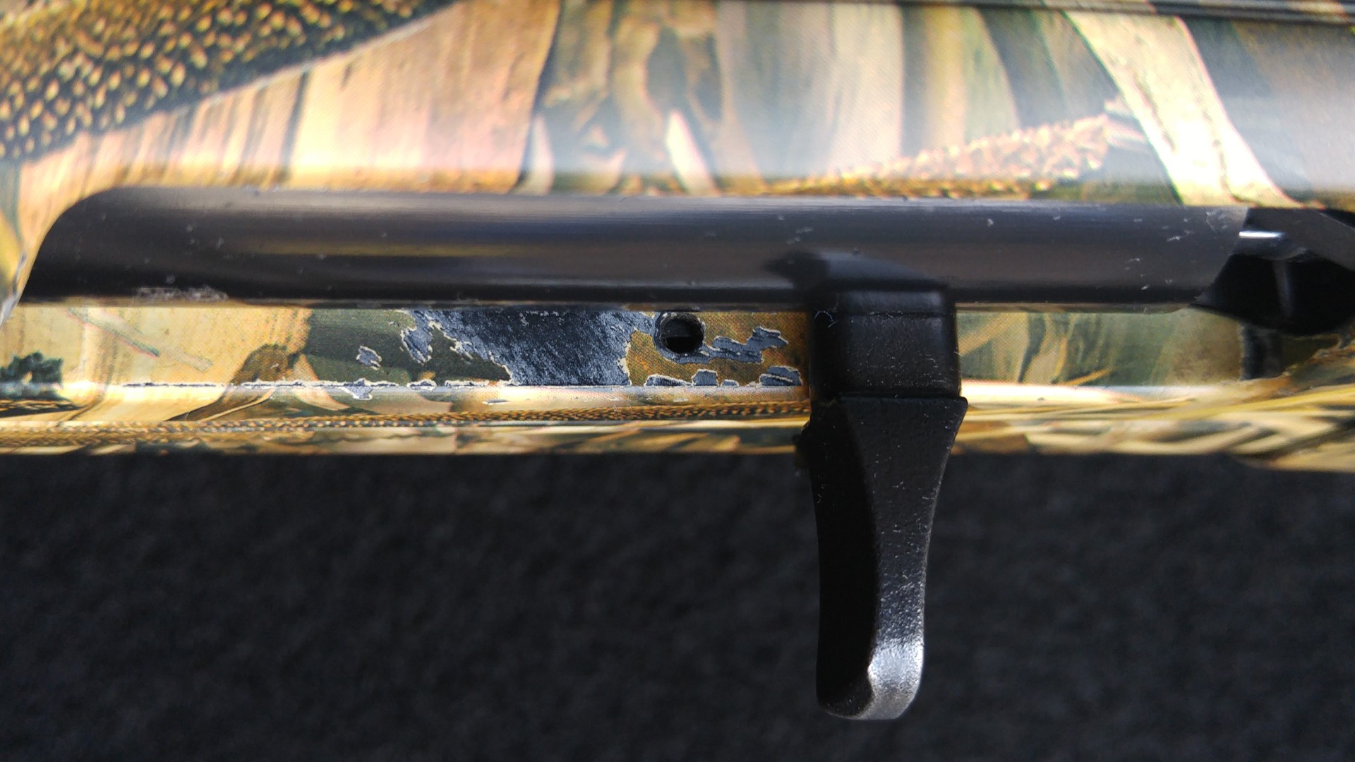

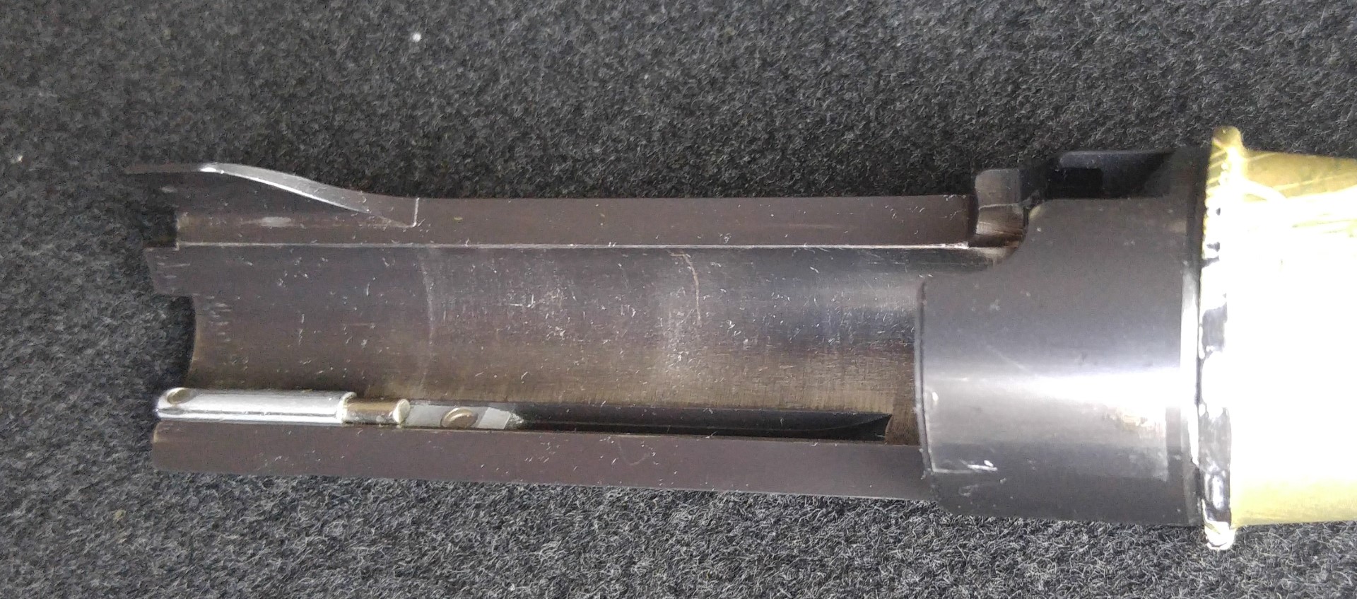

- Глубина следа от донца гильзы в окне выбрасывателя
Это место может сказать о многом, особенно в камо-версии. На фото четко виден след у Франчи, в то время как у спортивного п/а Бенелли, имеющего больший настрел, выработка едва просматривается.

Теперь давайте немного визуализируем. В названии фото есть цифра произведенных выстрелов, чтобы был понятен уровень естественного износа у владельца с заботливыми руками :)
Состояние блока стволов, слева
Состояние блока стволов, справа
Четко видная выработка в правом пазу. При том, что эти места каждый раз при сборке смазывались
Состояние патронников и эжекторов; видна выработка в пазах, куда заходят клыки ствольной коробки. Видна потертость в виде вертикальной риски на верхнем стволе, слева. Вспышка высветила пыль в стволах
Состояние скобы и спускового крючка
След от раскрывания ружья внутри ствольной коробки
Следы от эжекторов, центрические круги вокруг бойков и выработка на клыках

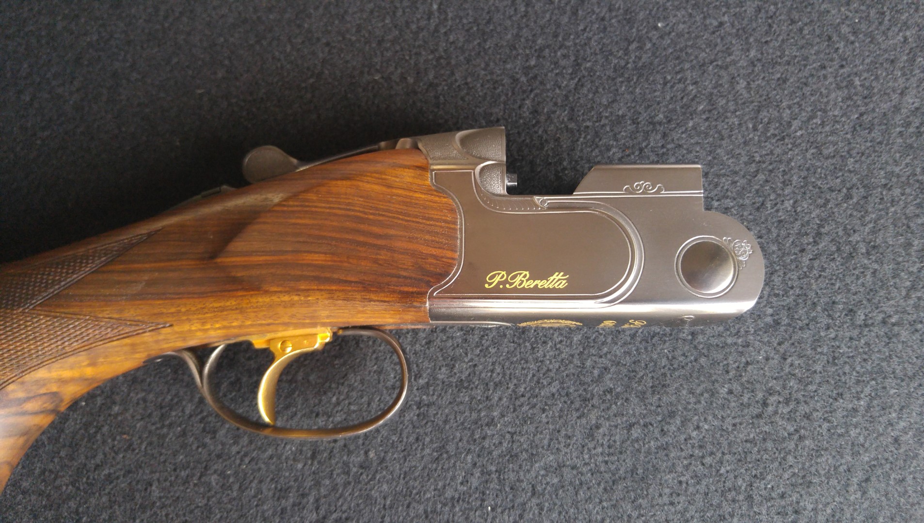

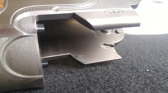

Теперь Беретта следующей серии, 682я. У нее, кстати, эти пазы в блоке стволов уже можно поменять по мере износа, производитель предусмотрел. Кроме этого, спусковой крючок можно немного отрегулировать вперед-назад.
Общее состояние, - отсутствие внешних потертостей
Потертость в ресивере
Отсутствие потертостей на клыках, - 2,500 выстрелов
Стендовое ружье с системой регулируемого затыльника фирмы Graco и подствольной камерой Shotkam, - общее состояние
Состояние блока стволов, входящих в ресивер, на предмет потертостей
Начинающаяся появляться выработка в пазах
Вот такая потертость покрытия на стволах от снятия-надевания цевья при сборке и разборке
Здесь, на цевье, со временем будет заметна выработка.
А вот лоб ствольной коробки. Кругов, по сути, еще толком нет
Вот как выглядит положение рычага отпирания в начале жизни ружья

Возьмем для контраста ружье МЦ-8-0, которое достойно постреляло на круглом стенде. Я купил его у дедушки, который выступал за Канаду по этой дисциплине. Познакомились на стенде, когда ему было 80 лет. Он приезжал, делал свои 10 раундов (250 патронов) за раз и уезжал. Оказалось, что он немец и понимает толк в МЦ :)
Эта 8ка была в печальном состоянии. Он обрезал ей приклад, выпилил углубление под палец, спилил мушку и переделал УСМ; кроме этого с чисткой он тоже не заморачивался. Мне пришлось приложить немало усилий, чтобы восстановить дерево и все вычистить; настрел мы с ним оценили в 100,000 выстрелов. Антабку уже врезал я, в оригинале ее не было.
Завтра покажу еще одну МЦ и два полуавтомата, в том же ключе.
Приклад после восстановления. Сделал из раструбов охотничье ружье для близкой боровой дичи
У МЦ очень качественное покрытие и оно сохранило свой внешний вид

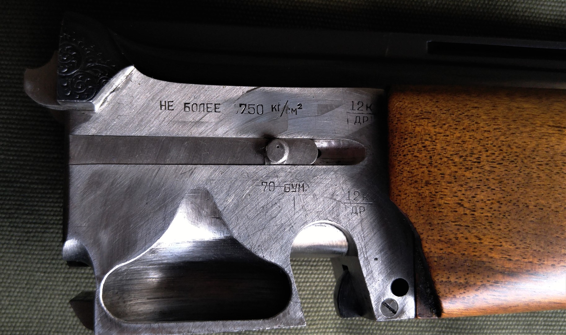

Ружье 1973 года; видно, что от контакта ладони с рукояткой частично облезло воронение
Положение рычага, открывающего ружье. Видно, насколько он сместился из начального правого положения

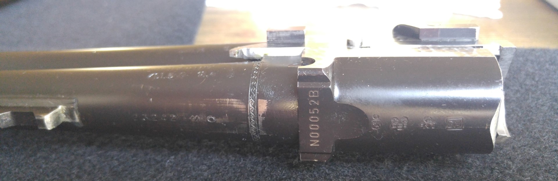

Потертость на блоке стволов и состояние патронников, в которых видна бурая патина, напоминающая облезший хром. Но стволы МЦ-8 тех лет не хромировались
Состояние лба ствольной коробки
Круги вокруг расклепанного бойка нижнего ствола, которым пользовались гораздо больше верхнего
Потертости на блоке стволов
Ржавчина в месте припоя прицельной планки

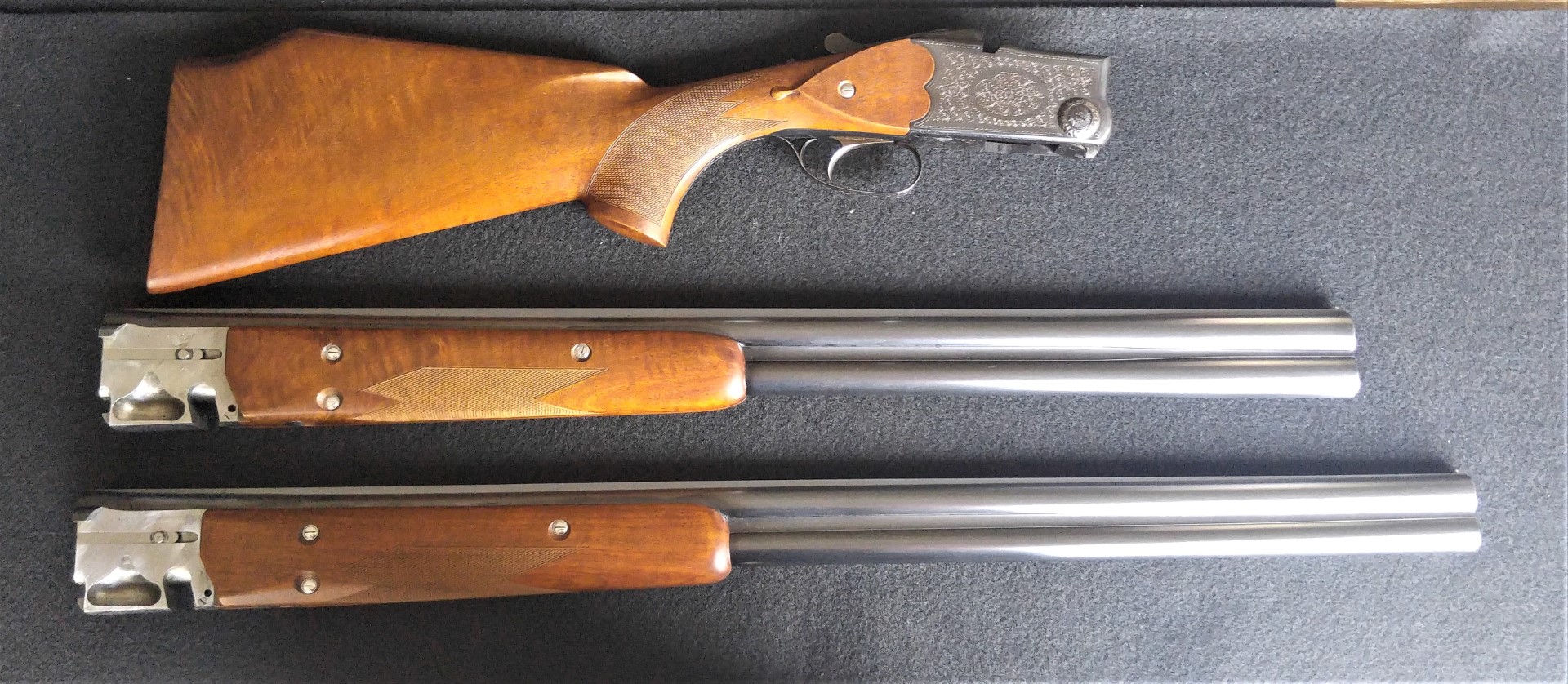

Это МЦ-6, с двумя блоками стволов, - для траншеи и для круглого стенда. Дедушка был стендовик, поэтому траншейную пару особо не пользовал. По его мнению и раструбы он тоже не пользовал. Поэтому называл это ружье "новым". Настрел, соответственно, я сказать затрудняюсь.
Давайте посмотрим, что нам скажет внешний осмотр.
Комплект в сборе. Дерево я снял и полностью освежил.
Приклад без амортизатора. Жалко, что предыдущий владелец поставил ружье в пирамиду, не подумав об этом.
Два блока стволов и потертости. Надо сказать, что МЦ вообще очень монолитное ружье, допуски посадки стволов в ресивер минимальны.
Мда :) Муха таки посидела и не раз. Нужно отметить, что на вороненой поверхности круги будут ярче, чем на стальной.

Итальянское ружье Franchi Affinity. Взял его новым, для охоты. На местном рынке на него 7 лет. На стенде оно у меня не пошло, потому что отказалось работать с моей навеской 26 граммов дроби. А на воде оно в самый раз.
На сегодня "пробег" 3,753 выстрела. Давайте глянем на износ, характерный для такого настрела.
Общее состояние на предмет потертости

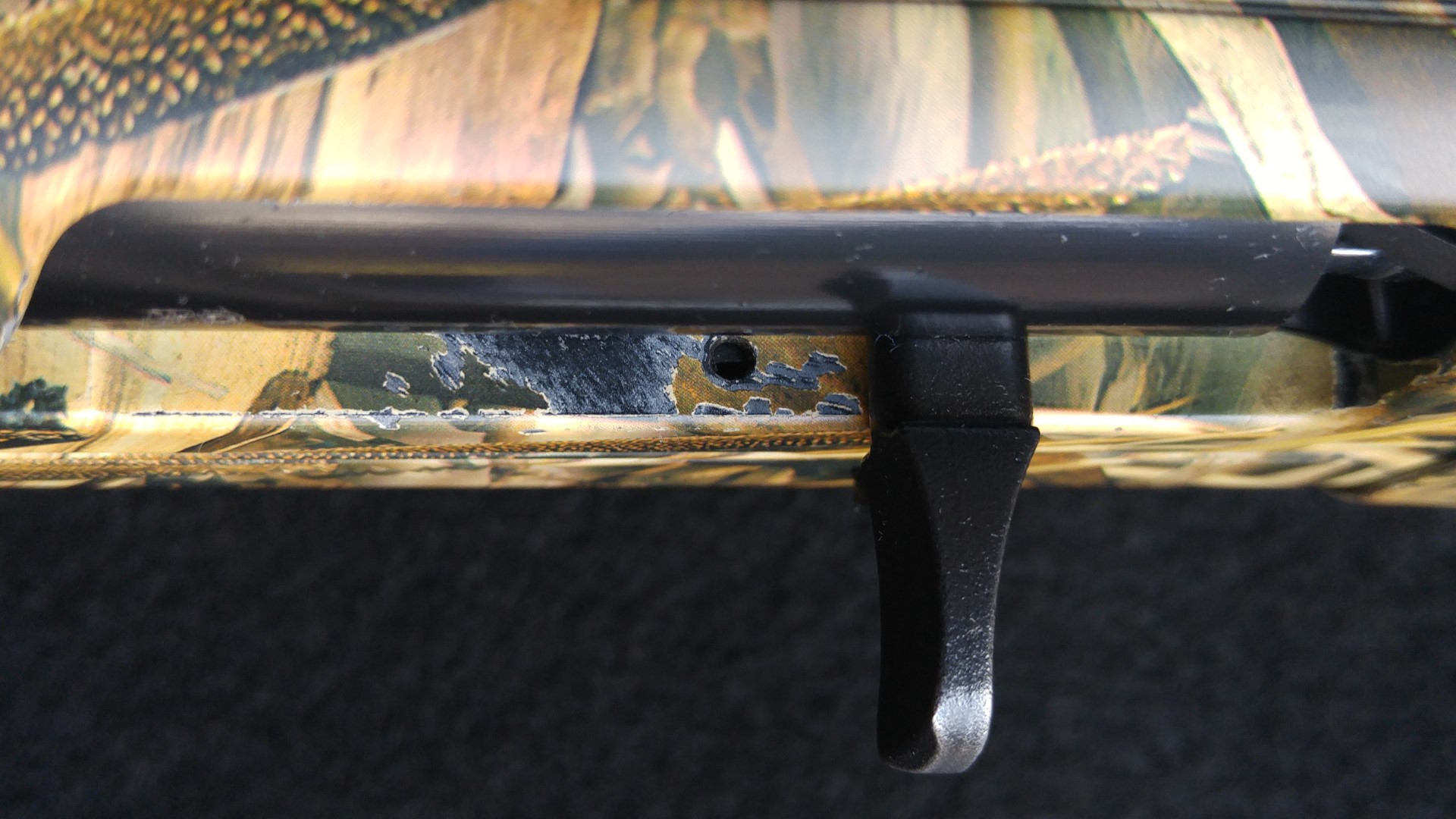

Стертое покрытие на окошке ресивера  от выброса гильз. Это место будет только прогрессировать; встречались п/а с небольшой ямкой в этом месте
Рукоятка затвора тоже имеет небольшую потертость
Небольшая потертость той части ствола, которая входит в патронник
Зеркало личинки затвора имеет вот такие круги
Скоба и сам крючок без износа
Немного потерся спусковой крючок, там где он входит в УСМ
