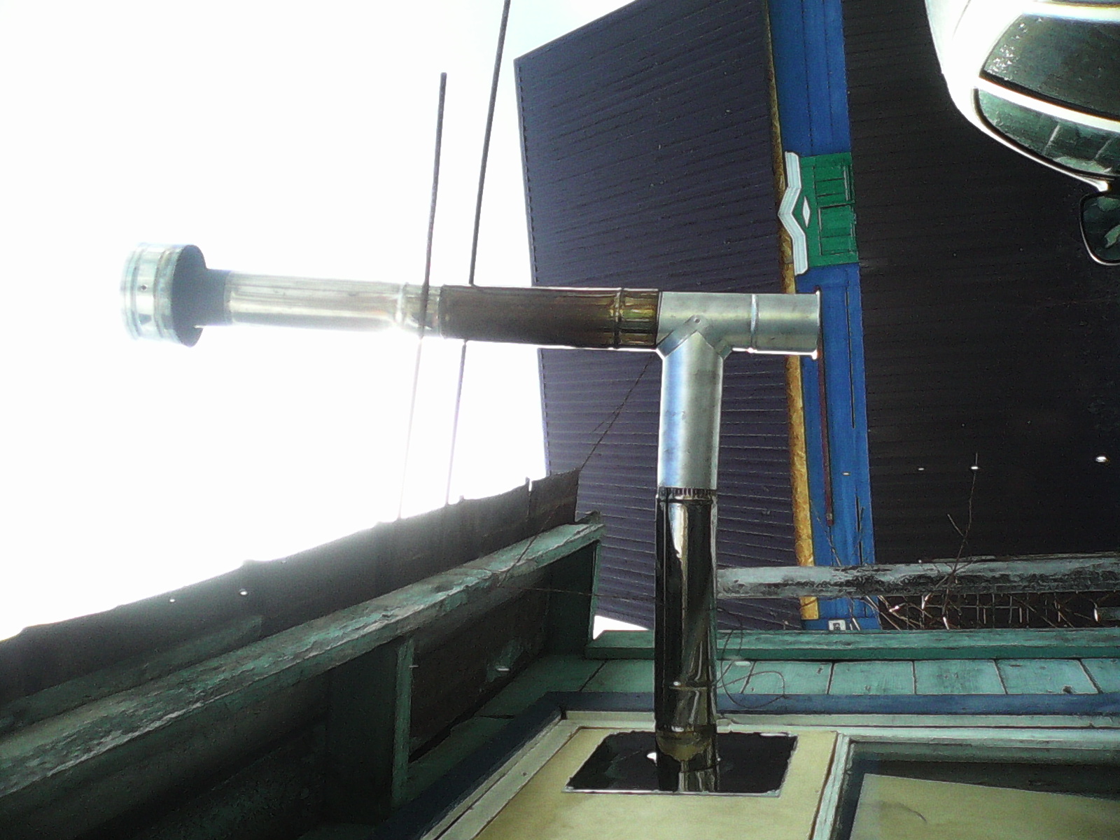

Орлов Алексей писал(а):Все привет.Хочу прикупить согру к своему комплекту.Есть ещё мысль поставить ее в бытовку на даче.Только не знаю как разделку сделать через стену.Есть у кого то опыт,может готовое решение какое то есть?
Приветствую, Алексей. У меня на даче выведена просто через окно и металлическая разделка, по тому же типу, что и в палатке
У дымохода одно колено под 45? Сколько длинна всего дымохода?
На улице ещё одно колено, с отстойников для конденсата. А длина дымохода, ровно комплект труб от Согры. На ночь с бани снимаю и добавляю ещё один.

Вот именно про эту конструкцию и писал, при использовании 90-х углов

А в доме колено именно от согры 45 гр или это вообще от чего то другого сегмент.По фото видно что не до конца вставлено угловое колено,дым не подсекает оттуда?А тройник где покупали,который на улице?
Колено и уличный отстойник делал на заказ, у народного умельца. Колено в доме вставлено до конца, оно входит в трубу Согры сантиметров на десять. Выход дыма наблюдал пару раз, но тогда атмосферные условия были такие, что ветер дул, как бы сверху, в трубу. С тех пор я ставлю ещё один доп сигмент и дефлектор.
