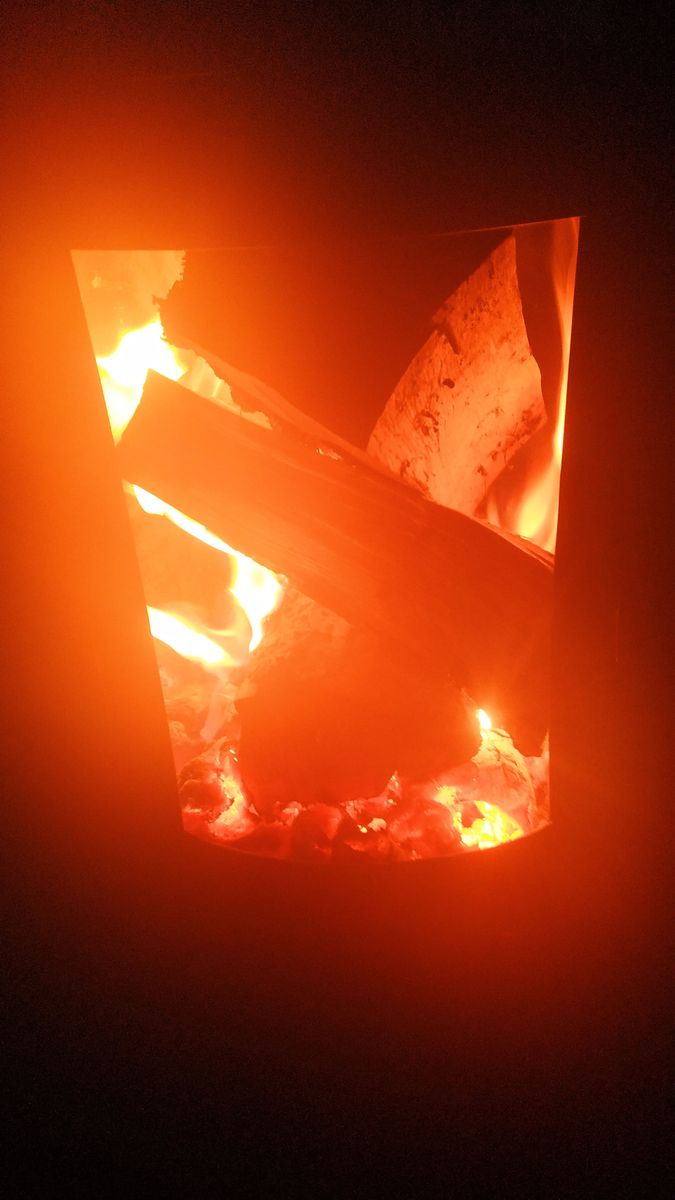

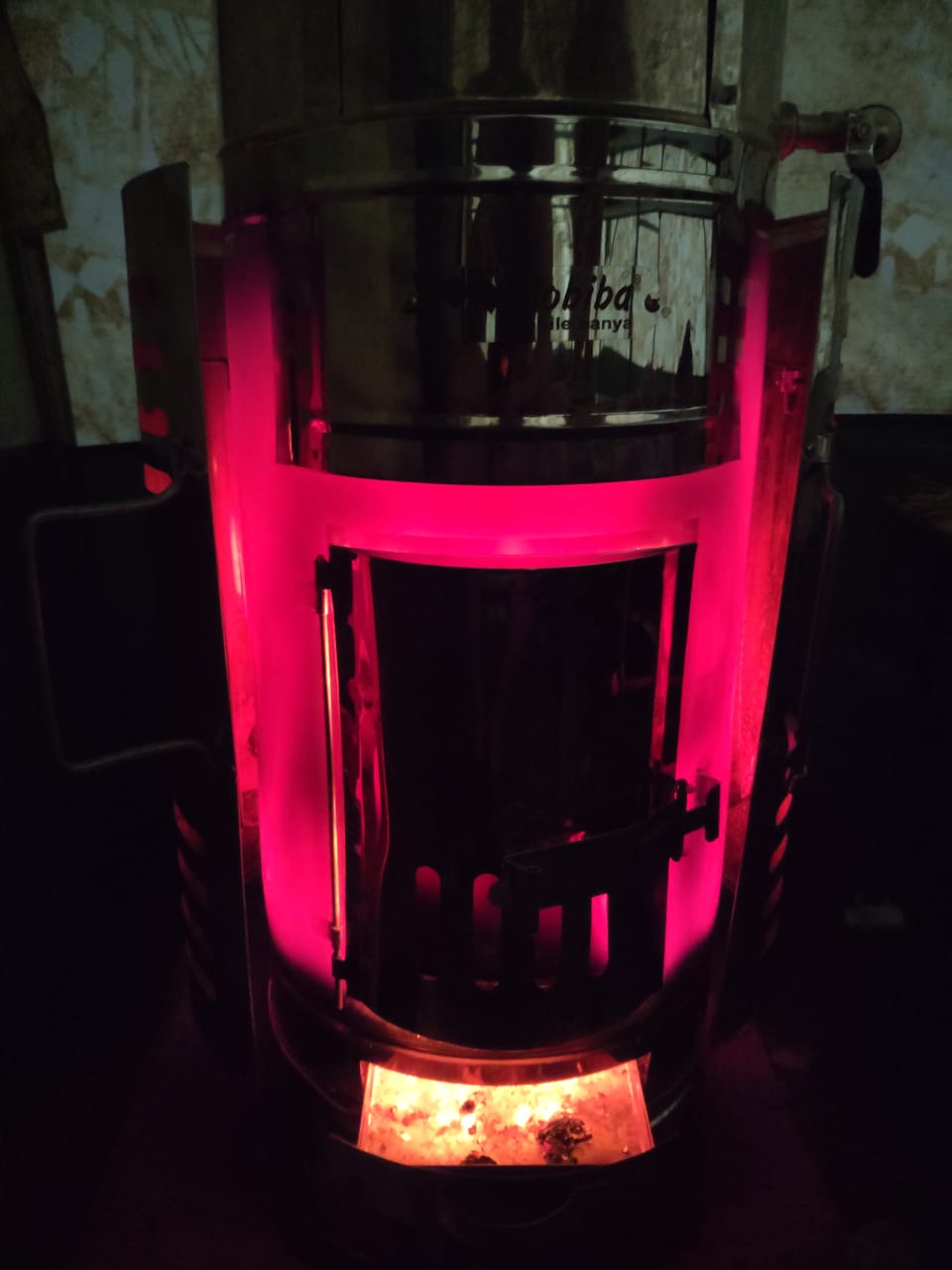

Вчера состоялся долгожданный тест КЦ-4 (большое спасибо за предоставленную Ivan возможность, т.к. несмотря на приглашение Алексея Александровича в Новосибирской ветке, в рабочее время никак не получалось подъехать на производство и принять участие в тестировании). Печь очень понравилась. Прогрев топки равномерный. В топку влазят стандартные дрова. Евродрова (на фото) влазят даже горизонтально. Пока вода закипает (а делает она это быстро) успеваешь раздеться и начать прогреваться, а с первым свистком начинается активная парогенерация))). При полной топке и открытом зольнике слегка покраснели два первых сегмента дымохода, далее зольник был закрыт, т.к. при такой температуре долго не просидишь. Для режима длительного горения (перерыв на обед) в топку можно поместить свежие березовые дрова. Горение будет очень медленное, вода будет горячая и готовая к кипению, в течение часа температура будет 40+. При заходе подкидываем пару сухих полешек, и открываем зольник. При начале активного горения тлеющая сырая береза досыхает и можно продолжать банные процедуры. По габаритам и массе - то что мне нужно (Паробомба великовата). КЦ-3 конечно выигрывает в массе и габарите, но КЦ-4 легче собирать-разбирать. Нет необходимости полоскать бак от сажи и использовать ППГ 90.
