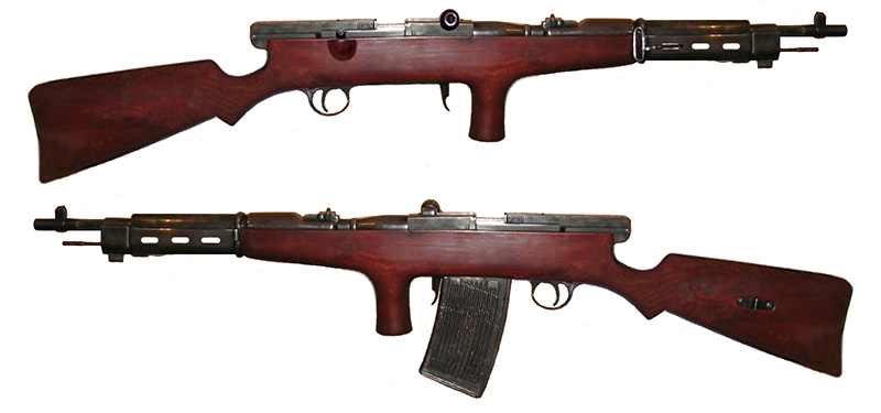

Я определенно знаю, что всегда есть возможность улучшить. Надо только начинать и делать. Можно было конструкцию автомата Федорова ставить на серийное производство еще в 1920-м году. Через "не хочу", через "не могу", через "не знаю как", через "дорого, сейчас не по карману". В процессе работы открылись бы возможности для улучшения, оптимизации, модернизации. И к 1941 г. у нас был бы уже полностью отшлифованный проект, готовый к массову производству. Все детские болезни проекта за этот срок можно было устранить. Конструкция бы значительно изменилась, все встало бы на свои места.

Палыч! Ты автомат Федорова наверняка видел и знаешь, как работает его схема автоматики с подвижным стволом и качающейся запорной личинкой.
Посмотри, во что превратилась схема с подвижным стволом сегодня. Это настоящая пушка 50-го калибра, которая в 1941-м могла бы прошивать легкие танки и бтр фашистов как бумагу. Какие у фашистов были бы шансы, если бы их в 1941 г. встретило хотя бы 500 бойцов вооруженных вот такими "автоматами Федорова"? А если бы у Советской армии было к 1941 г. 500 000 таких стрелков? Да еще в бронежилетах. Это были бы живые танки, от которых нигде не нашлось бы спасения. Ни за тонкой броней, не за кирпичной стеной.
Какая разница, сколько это стоит? Это не тот вопрос, который должен становиться препятствием, если речь о безопасности государства и жизни наших граждан.
