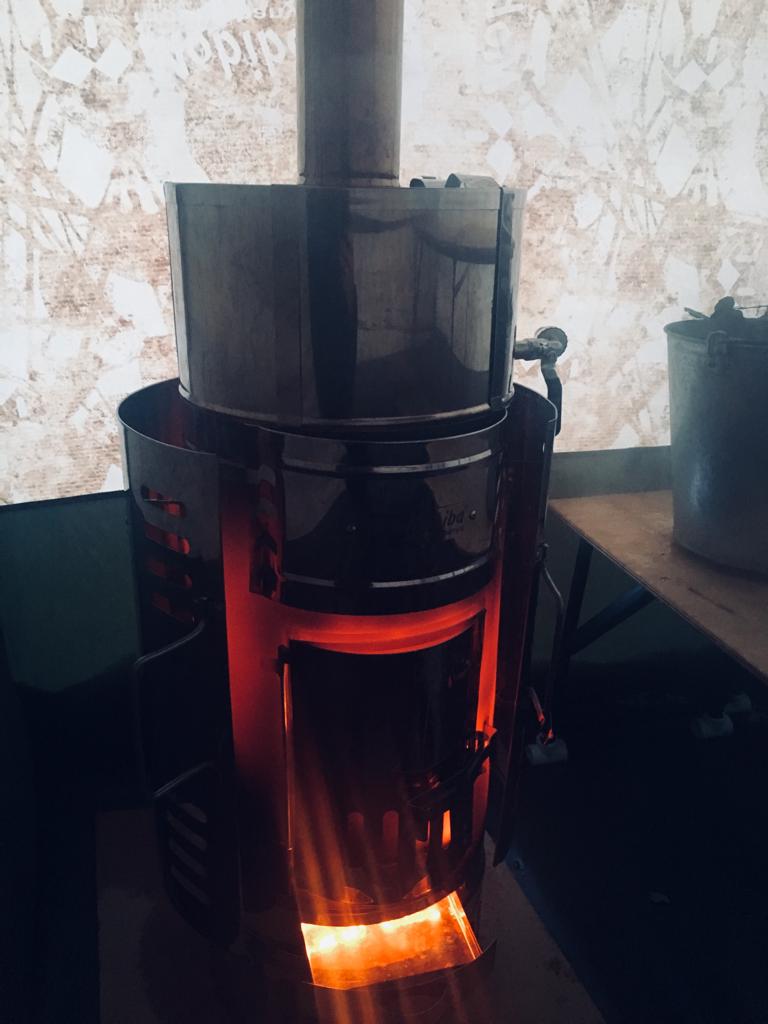

Вчера состоялся долгожданный тест КЦ-4 (большое спасибо за предоставленную Ivan возможность, т.к. несмотря на приглашение Алексея Александровича в Новосибирской ветке, в рабочее время никак не получалось подъехать на производство и принять участие в тестировании). Печь очень понравилась. Прогрев топки равномерный. В топку влазят стандартные дрова. Евродрова (на фото) влазят даже горизонтально. Пока вода закипает (а делает она это быстро) успеваешь раздеться и начать прогреваться, а с первым свистком начинается активная парогенерация))). При полной топке и открытом зольнике слегка покраснели два первых сегмента дымохода, далее зольник был закрыт, т.к. при такой температуре долго не просидишь. Для режима длительного горения (перерыв на обед) в топку можно поместить свежие березовые дрова. Горение будет очень медленное, вода будет горячая и готовая к кипению, в течение часа температура будет 40+. При заходе подкидываем пару сухих полешек, и открываем зольник. При начале активного горения тлеющая сырая береза досыхает и можно продолжать банные процедуры. По габаритам и массе - то что мне нужно (Паробомба великовата). КЦ-3 конечно выигрывает в массе и габарите, но КЦ-4 легче собирать-разбирать. Нет необходимости полоскать бак от сажи и использовать ППГ 90.
Сейчас всё начнется.
Красавица)
Красавица)
Трубка внутри бака. По ней пар из бака поступает в пароперегреватель.
Сопло пароперегревателя направлено на конвектор и расположено так, чтобы при установке печи пар шёл в угол палатки слева от входа (самое безопасное направление для пара)
Вид на пароперегреватель со стороны дымохода
Пароперегреватель (вид изнутри топки) работает как отбойник пламени, возможно гасит искры)
Можно обойтись без светильников)
Жене очень понравилось
