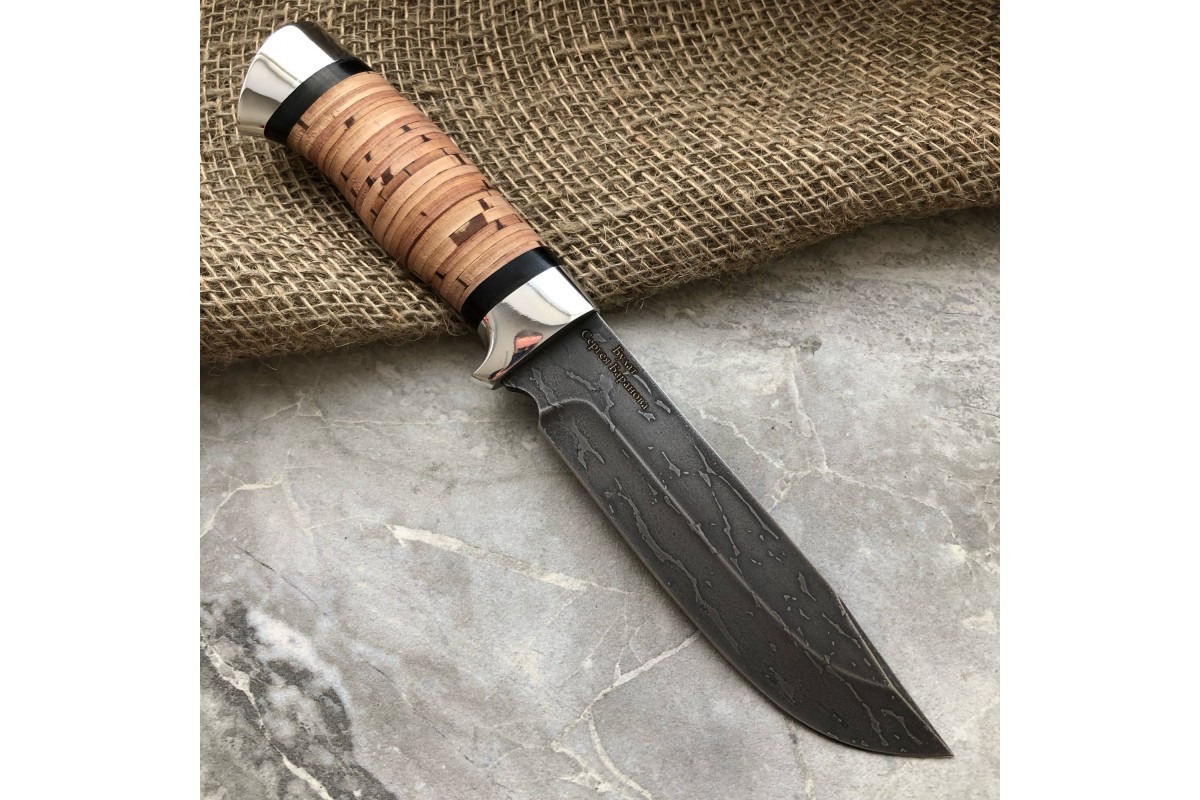

Всем доброго дня, недавно был Юбилей и вот решил в подарок заказать себе нож, давно мечтал, хотел...очень нравятся ножи кузницы Баранова (г.Златоуст) а именно ножи из Булатной стали, кто нибудь сталкивался, как они в деле, "в нашем туристическом"? Именно такой хочу как на фото...
