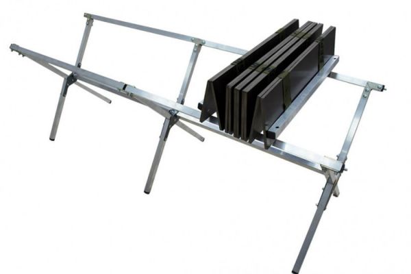

Вот ещё понравилась идея.Валяется у меня где-то без дела натовская раскладушка,как раскладушка не востребована, а вот идею сделать из неё банный полок, можно воплотить.
Сереж, а можно про "НАТОвские раскладушки" попдробнее? В идеале - ссылкой?
Такая - https://armeyka.zakupka.com/p/240692686 ... ginal-b-u/
С ннтимоскитной палаткой сверху.
На ганзе по ним тема была.
