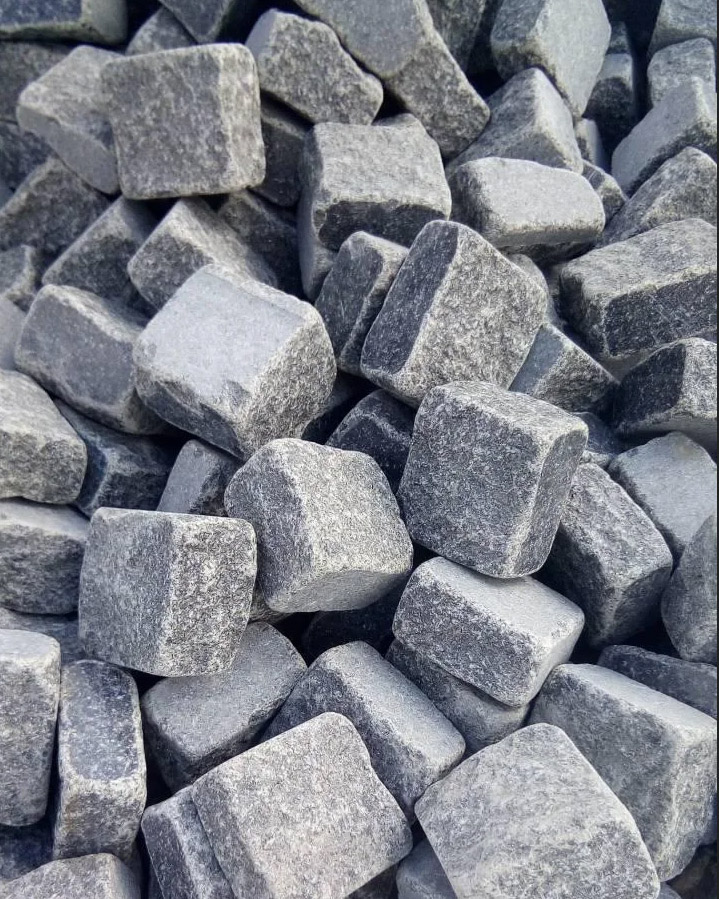

Начинать рекомендую с обычного габро-диабаза. Он дешевый и эффективный камень. Хорошо держит циклы перепада температур. На него можно лить холодную воду, когда он раскален. Это вулканическая порода.
Можно поискать габро-дибаз попиленный на бруски. Встречается габро-диабаз галтованный. Можно поискать по ключевому слову "брусчатка". Попадатся габро-диабаз и гранит. Мелкозернистый гранит можно использовать в бане. Но гранит более склонен взрываться. Его для подстраховки лучше прикрывать сеткой.
Что-то типа такого:
Это дешевый камень для мобильно-банных дел. А через плоскость камень быстро нагревается от печи.
