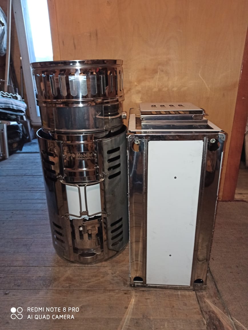

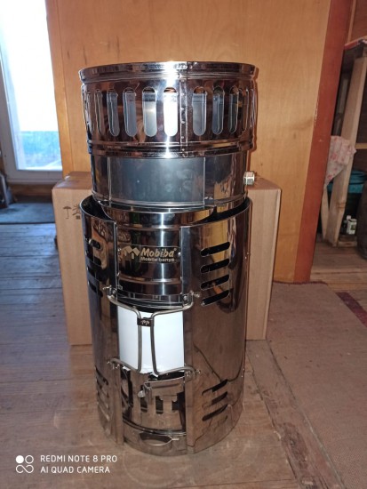

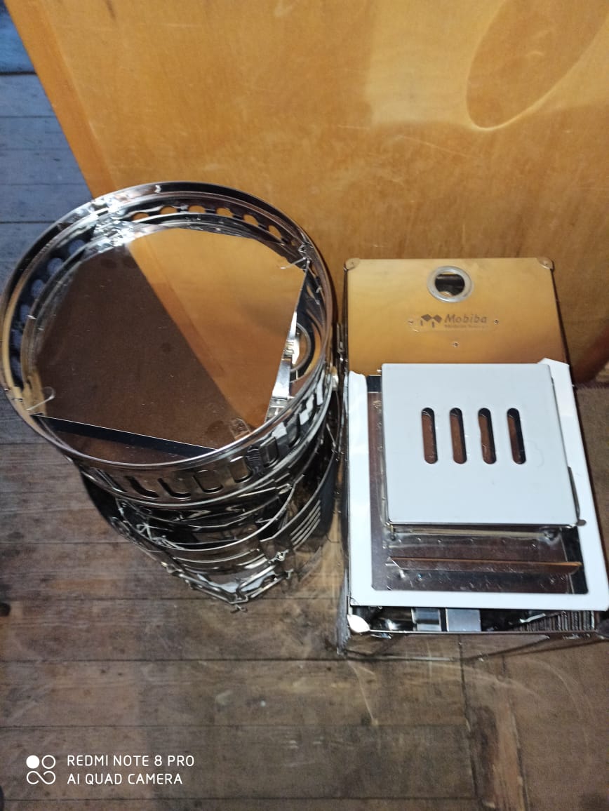

Вот и мне пришла Печка красавица и особо ценно что подарок от компании Мобиба! Алексей Александрович огромное спасибо за подарок, обязуюсь холить, лелеять и конечно париться!
Сама печка не матрёшка, а коробка упаковка матрёшка)
Так как я очень люблю Медиану и она как раз у меня была, то небольшое сравнение по габаритам
В коробке слева КЦ-3, справо КЦ-4 00!!

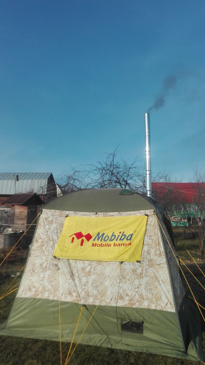

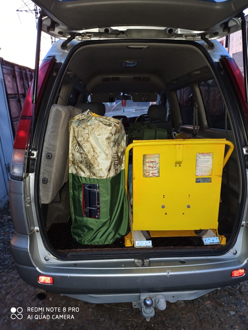

В транспортном положении в Ноахе

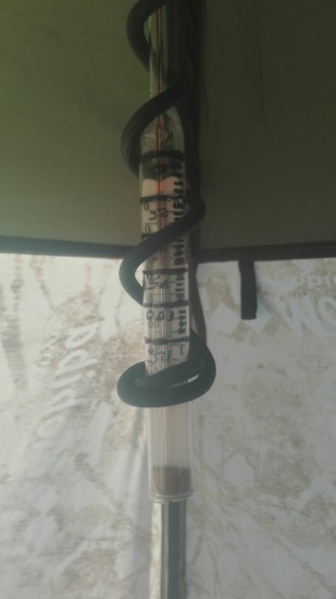

Больше сотки под потолком. Максимум видел около 125 градусов, по моему супер градуснику, отградуированному на глазок... :lol:

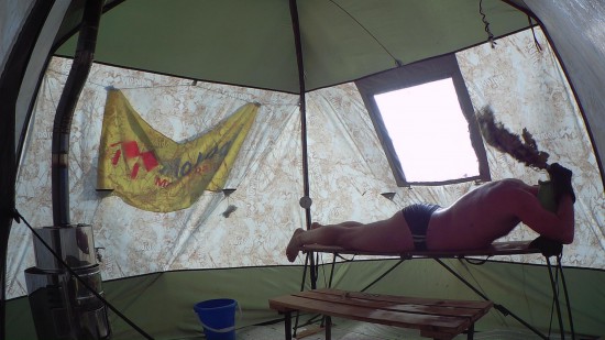

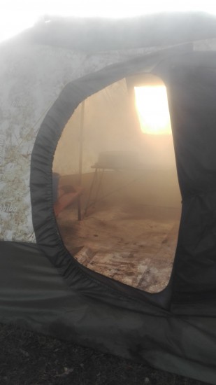

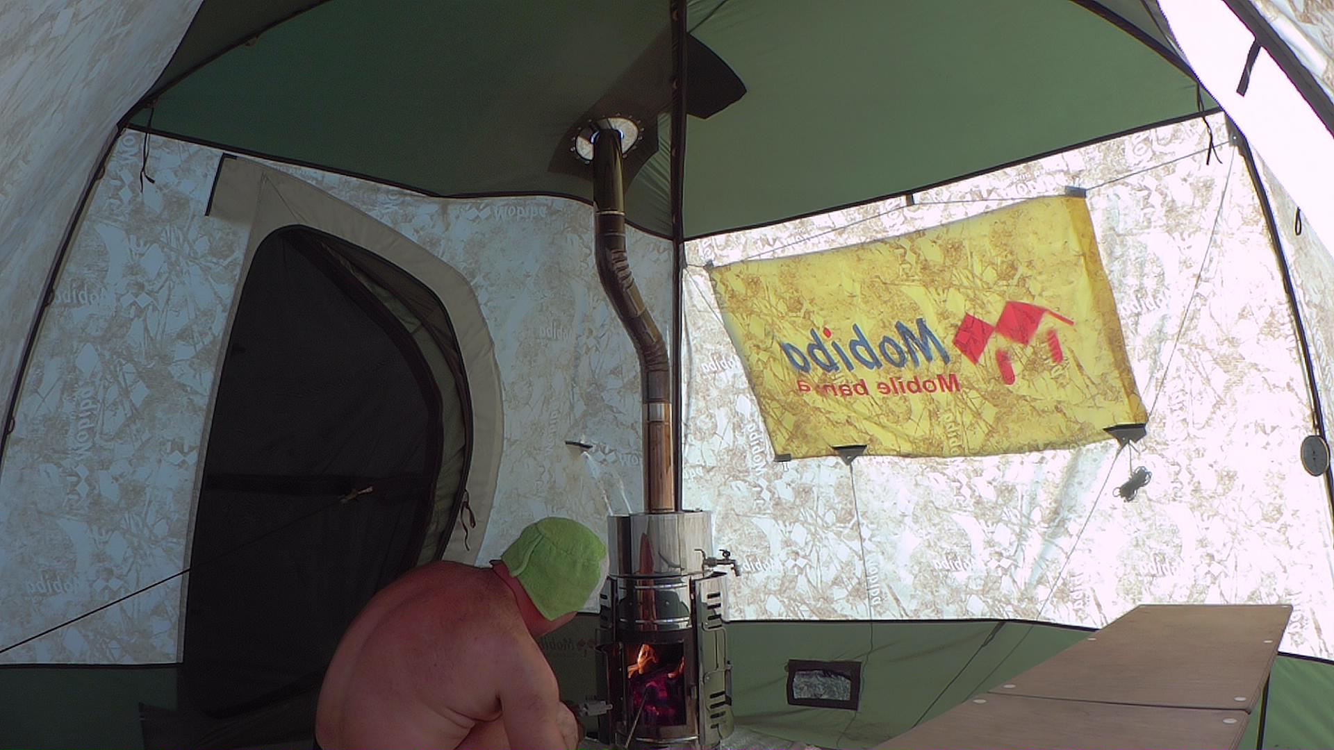

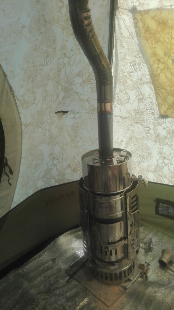

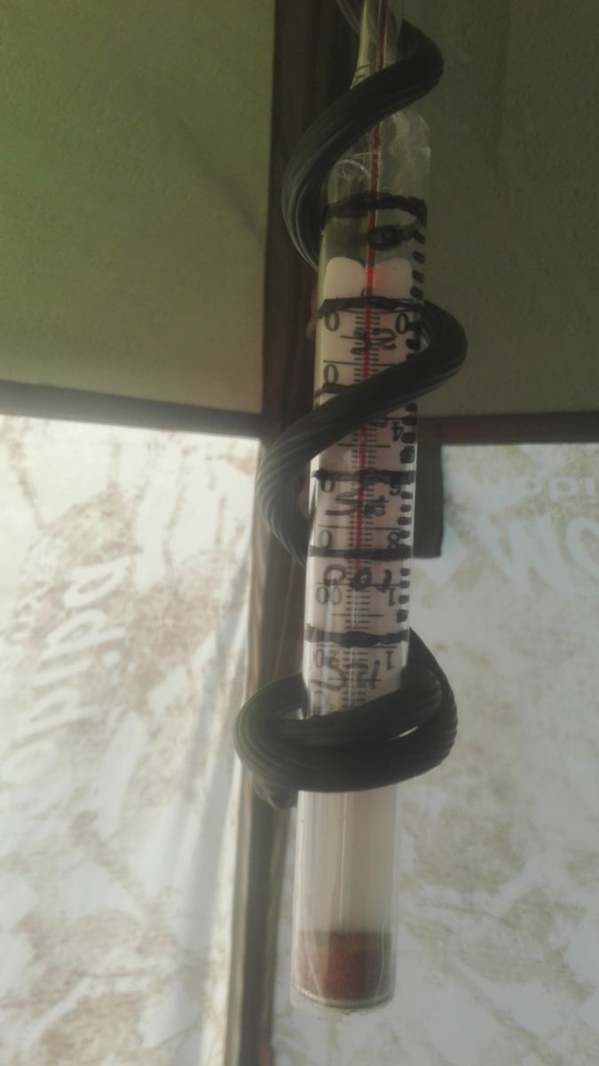

Тест печи Гравицапа КЦ-4 в палатке МБ-15 .

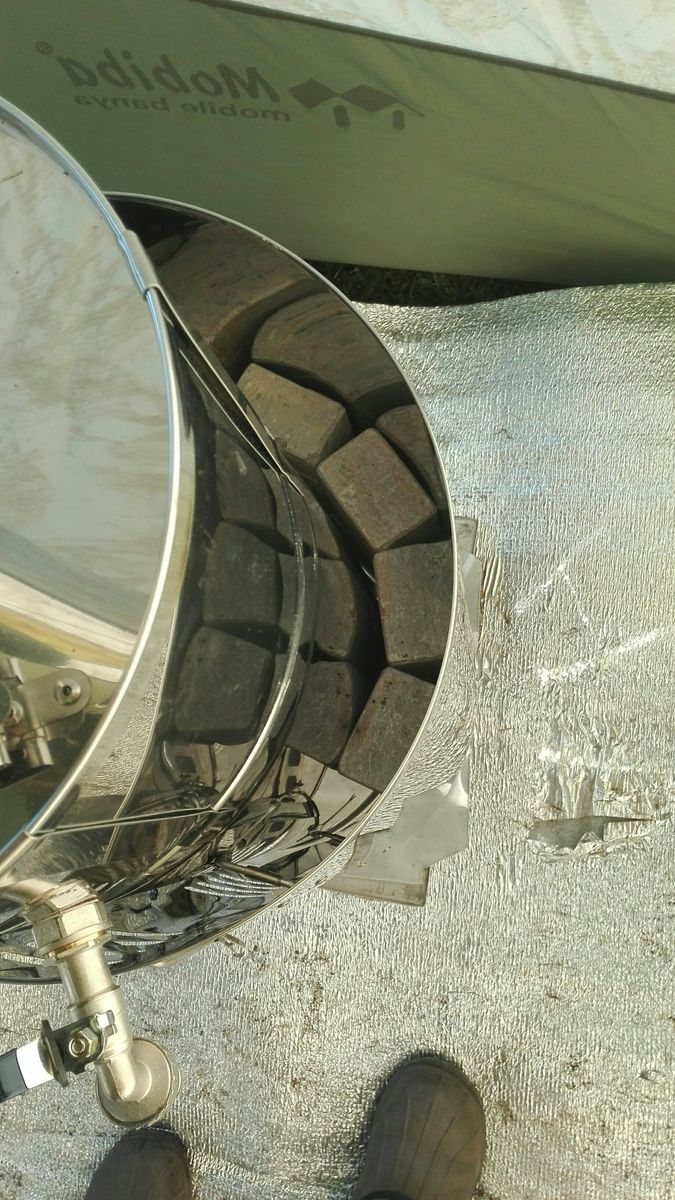

Установил 6 сегментов дымохода, показалось маловато, добавил 45е дымоходы.

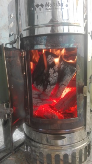

Итак, печь установлена, кирпичики талькохлорита заложены, брикеты загружены.

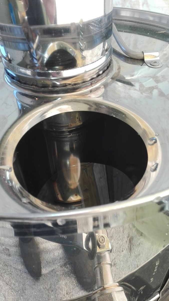

Залил 10 литров воды, сантиметра 2-3 не доливая до края, но в итоге оказалось лишнего и при закипании поперло через крышку и пароперегреватель. Лучше залить чуть меньше и поставить печь под уклоном к заливной горловине бака, чтобы вода стекала обратно, при открытой крышке.
Разжег печь, переоделся, сижу жду приход.

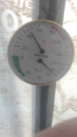

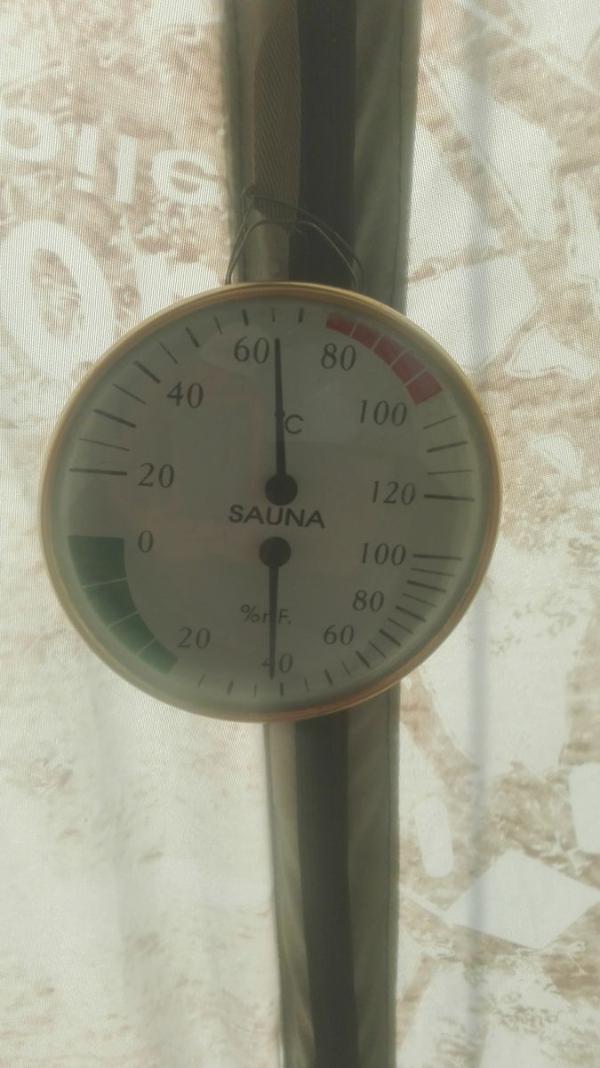

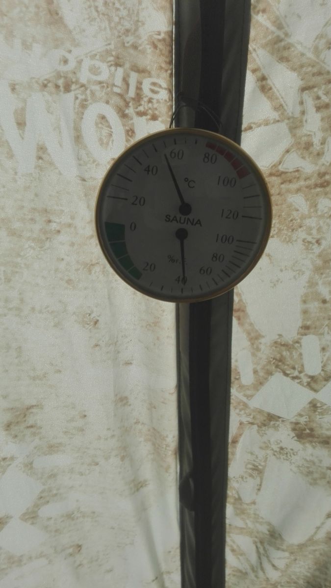

Вода закипела, пошёл пар, температура пошла вверх и встала на 75 под потолком и 53 на полке.

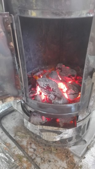

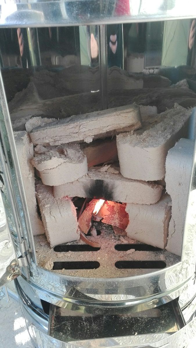

Сижу думаю, что за фигня просходит, должно быть жарче однозначно. Все оказалось просто, надо было сразу забивать полную топку брикетами.

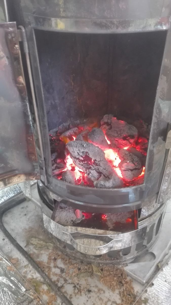

Добавил брикетов, ушла вся пачка.
Брикеты разгорелись и температура выросла до 110 под потолком и 65 на полке.
Маленько помахал веником и вышел отдохнуть. А когда вернулся обратно было 125 под потолком и 75 на полке. И тут я вспомнил Жигу, ни вздохнуть, ни пер..ть. :)
В такой атмосфере можно только посидеть и то не долго. Немного проветрил парилку, после завалился на полок попарить себя лёжа, а он оказался очень горячим, покряхтел, помахал веником, полежал в пару, пошёл отдыхать... Хорошо...
Потом пробовал париться с прикрытым зольником поддавая на камни, тоже не плохо, но одному не удобно париться и поддавать, надо брать с собой такого же баннонутого товарища. :lol: После сделал себе тазик тёплой воды ополоснуться и начал собираться домой. Заливая камни, чтоб быстрее остыли, устроил хаммам...
Все было в пару до самого пола.
В процессе спалил 2 пачки брикетов, без 3х штучек. Золы и углей осталось очень мало.

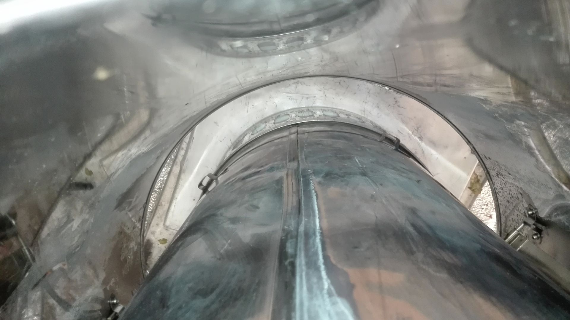

Хоть кирпичики и плоские и почти не давили на топку, её немного повело. На горячую выпрямил кочергой сильные вмятины, мелкие остались.
Печь показала себя просто отлично, вместительный бак и топка дают возможность не отвлекаться на подливание воды и подброс топлива. Спасибо Алексею Александровичу и компании Мобиба за замечательную печь.
С легким паром!
