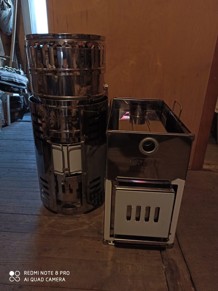

Вот и мне пришла Печка красавица и особо ценно что подарок от компании Мобиба! Алексей Александрович огромное спасибо за подарок, обязуюсь холить, лелеять и конечно париться!
Сама печка не матрёшка, а коробка упаковка матрёшка)
Так как я очень люблю Медиану и она как раз у меня была, то небольшое сравнение по габаритам
В коробке слева КЦ-3, справо КЦ-4 00!!
В транспортном положении в Ноахе
