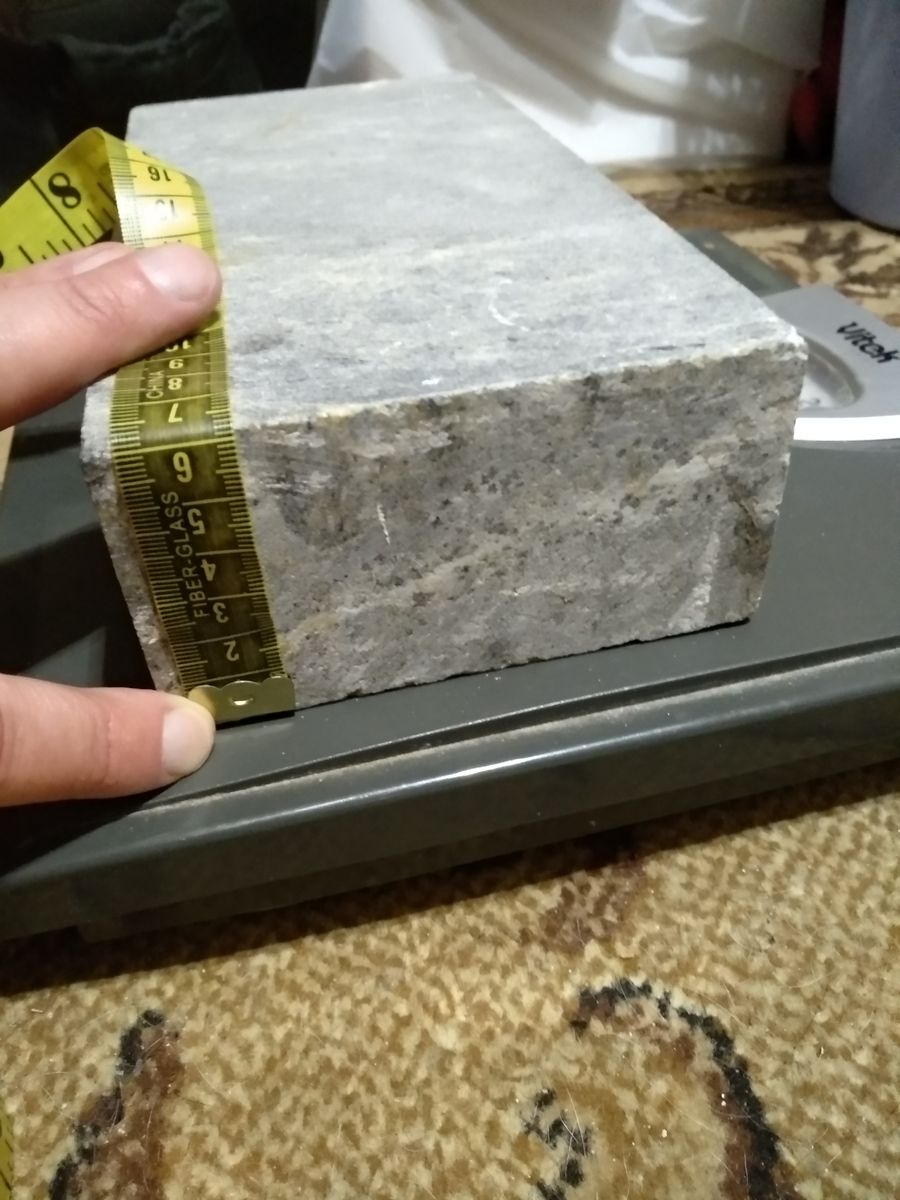

Здравствуйте дорогие форумчане!По Вашему совету купил в Екатеринбурге сегодня кирпичики Талькохлорида (начал из далека готовиться к покупке Медианы-5 с Парафоном-3) Вот фото

Вопрос назревает, а не толстоват ли кирпич в 6,5 сантиметра будет между Парафоном-3 и Медианой-5. Войдет ли он по толщине?

Vlad1slaw66 писал(а):Вопрос назревает, а не толстоват ли кирпич в 6,5 сантиметра будет между Парафоном-3 и Медианой-5. Войдет ли он по толщине?
Как раз между Парофоном и Медианой ничего укладывать не нужно. Пусть выход перегретого пара будет свободным. У меня голыш кварцита, уложенный рядом с соплом Парофона через 4 часа превратился в горстку гречки (рассыпался на фракции по 4-5 мм)
Укладывайте 3 кирпича поперек Медианы, вполне достаточно.

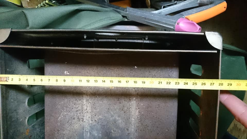

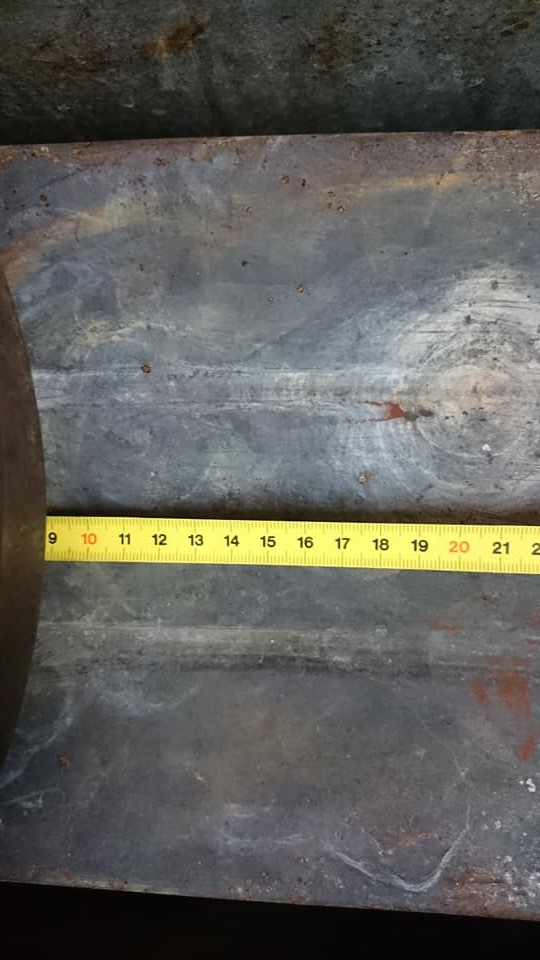

Между топкой и Парофоном не пролезет, по моей ссылке были 250х125х40 . Или поменять один на потоньше ( 40 мм) или найти, где режут тротуарную плитку и попросить, чтобы обрезали в размер. Или , как Серёга говорит, не класть кирпич между топкой и Парофоном.
Ещё размеры, если надо:
Ясно-Понятно! Спасибо большое за ответы, размеры сохранил на комп.

Пространство под Парофоном ( от трубы до наружного края) - 90 мм

Сергей Н. писал(а):Пространство под Парофоном ( от трубы до наружного края) - 90 мм
Вложение 70721500_2496299590639388_6688430936586977280_n.jpg больше недоступно
Получается 41 сантиметр минус 9 равно 32 сантиметра а ширина моего кирпичика 12,5 см - даже 3 не войдут если толщину не уберу, а других у них в продаже не было, прийдется один ребром а два плашмя ложить при толщине моих кирпичей 65 мм. И вес у них по 5.5 кило, не маленький

Два положить, один на ребро поставить.
