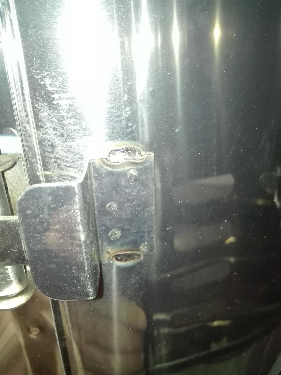

Обнаружил что конвектор раскрывается немного с перекосом, решил исправить.
Разобрал стяжки, они оказались загнуты на разную длину. Распрямил, стянул внатяг и загнул концы, стало раскрываться без перекоса.
Место под каменку очень много, влезет больше рекомендованных 15 кг.
Петли на конвекторе усиленны заклепками.
А петли и защелки на топочной двери дополнительно проварены.
Выглядит намного надежней, чем просто точечная сварка.
Высота печи в рабочем положении 85,5 см.
Высота в транспортном положении 78 см.
Ручки конвектора стягивает изящная защелка.
Эх, скорей бы выходные, уже руки чешутся затопить "мою прелесть". :)
