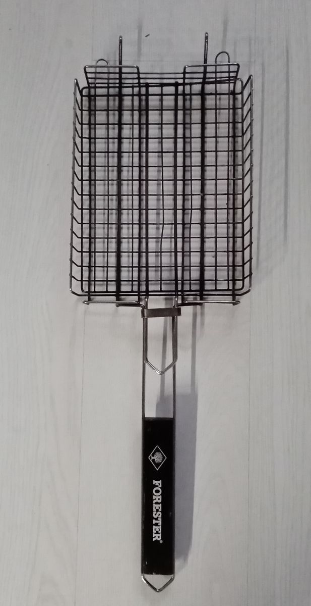

Шалаев Михаил писал(а):Перед отпуском прикупили для шикардоса шампура-вилки,поначалу с опаской к ним относились, но время показало что для овощей класс, минимум сока вытекает.
Михаил, а можно фото решетки, на которой рыба запекается?

Zmei писал(а): Михаил, а можно фото решетки, на которой рыба запекается?
Конечно можно. Правда решотка покупалась под другой мангал, но и здесь она в тему. Что бы закрыть крышку, шампур подкладываю.
