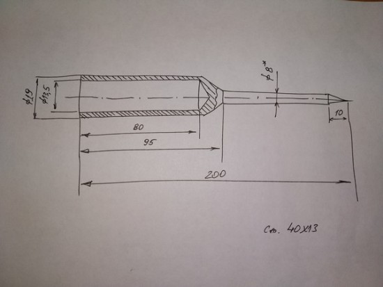

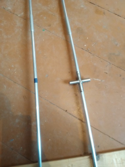

Установка тента (без МБ10):
1.Закрепить к земле сшитый из ленты квадрат 2*2м (в квадрат вшиты диагонали - из той же ленты, обеспечивают четкие размеры квадрата). Растягиваем по углам (имеются петли)спец кольями фото ниже.
2. Собрать дуги и вставить в спец колья. В месте пересечения дуг сделана крестовина. На ней стыкуются дуги и получается аля домик.
3. Набрасываем тент.
4. В юбке тента вшиты уголки из плотного ПВХ с люверсами - в них вставляем спец колья.
5. Крепим тент заводскими завязками к дугам (центральную/верхнюю завязку усилил).
6. Растягиваем тент кольями и собираем все остальное "по заводу".

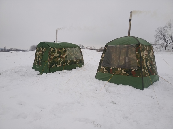

[album][/album]

Павел (нержавейка) писал(а): Установка тента (без МБ10):

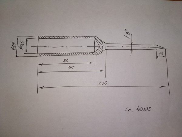

Спецколья не во всякую почву воткнешь...
А если в тенте по углам квадрата вшить плотные карманы для концов трубок. И вставлять трубки туда, наподобие того как вставляются концы трубок у дверей. Не проще будет?
Стяжка еще понадобится поперек палатки, чтоб внутренние концы не разъезжались.
Думаю можно и карманы из ПВХ вместо спец кольев. Варианты есть - мой меня устраивает.

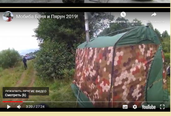

Всем привет парни ,я уже четыре видео скидывал сюда на эту тему, на форум и так же они есть на ютюбе на моём канале (Мобиба мой Кайф ),там есть вариант с дугами от МБ104 ,но больше подходят самодельные от Паши ,они не много длиннее , тогда ещё устанавливал без лент ,которые идут по полу,только на Пярун 2019 ,у Паши уже были эти ленты!

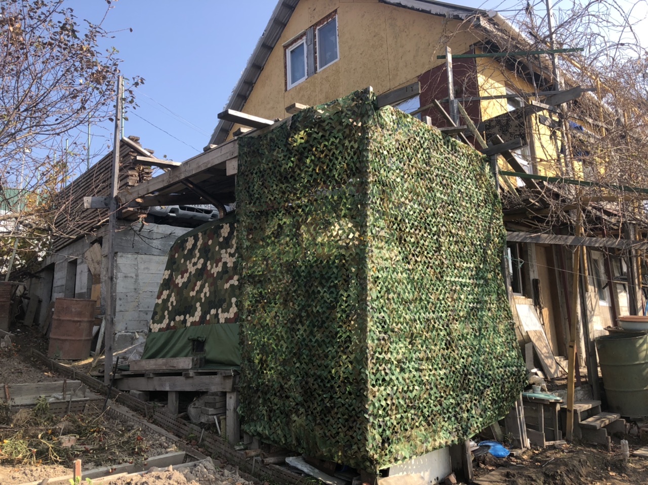

MadPaul писал(а):Для нового тента буду переделывать защиту, чтобы лучше прикрывала вход от солнца.
Обновил - на мой взгляд, отлично получилось.
Обновлённый навес.
Обновлённый навес.

StAlk писал(а):Господа кто знает подскажите на ТН-10 дуга которая как арка и распорка такого же диаметра как каркас на МВ-10 или тоньше? или у меня старая модель с тонкими шпангоутами? на самой МВ-10 у меня толстые перекладины.
Так и есть шпангоуты тента для МБ-10 тоньше (диаметром 10 мм) каркаса самой МБ-10.

Задумал тоже из имеющегося ТН 10 сделать отдельную палатку .
С алюминием немного работал ,не проблема трубы изогнуть и сделать каркас. Ну и наверное надо будет вшить еще одну разделку у входа . Чтобы было более удобное пространство в палатке .
Павел вопрос - Длина самодельных дуг идентична длине дуг от МБ10 или длиннее? Если длиннее ,то какова общая длина дуги получилась ?

Игорь, длина шпангоута относительно родных МБ-10, примерно на 8 см больше с каждой стороны. Но стоит отметить! Оригинальный шпангоут от мобиба в разы прочнее AL трубки из строительного гиппермаркета!!! Проверено лично. Следует выбирать диаметр не менее 16 мм при использовании "общедоступного" материала. Но и в этом случае оригинал на две, а то и три головы выше по своим характеристикам. В месте изгиба "гражданский" AL склонен к излому. Это надо учитывать и иметь в запасе изогнутый элемент для замены.Горький опыт...

Павел (нержавейка)
Павел, а если поискать нержавеющую трубку?
Я так мыслю, что прочность будет на уровне, а диаметр 10 мм не так будет много весить?
Или я ошибаюсь?

Мобильный писал(а):Павел (нержавейка)
Или я ошибаюсь?
Может и так. Надо проверять на практике.

Павел (нержавейка) писал(а):Игорь, длина шпангоута относительно родных МБ-10, примерно на 8 см больше с каждой стороны. Но стоит отметить! Оригинальный шпангоут от мобиба в разы прочнее AL трубки из строительного гиппермаркета!!! Проверено лично. Следует выбирать диаметр не менее 16 мм при использовании "общедоступного" материала. Но и в этом случае оригинал на две, а то и три головы выше по своим характеристикам. В месте изгиба "гражданский" AL склонен к излому. Это надо учитывать и иметь в запасе изогнутый элемент для замены.Горький опыт...
Спасибо. На 8 см длиннее по вертикали с каждой стороны?
И по горизонтали тоже на 8см с каждой стороны -итого горизонтальный участок длиннее на 16 см? Так получается ?
По прочности понятно ,что с авиационным сплавом обычный дюраль не сравнится. Предполагал делать из 16-18 мм трубки
Можно и из нержавейки сделать. В наличии 14 мм труба есть. Но будет уже потяжелее.
