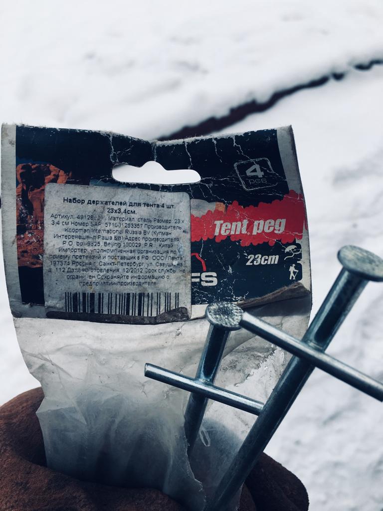

Купил в строительном магазине держатели для тента. Могут использоваться в качестве кольев. Держат хорошо.

По травмобезопасности таких штук вопрос сразу возникает. Вот не могли их Т-образными сделать?
Именно по причине травмобезопасности колья от Бахыта имеют именно такой конструктив, какой имеют.

VladimirT писал(а):Купил в строительном магазине держатели для тента. Могут использоваться в качестве кольев. Держат хорошо.
Травмоопасная штука получается, если в такой колышек ногой в темноте заехать.
Может, имеет смысл после вбивания таких колышков надеть на оголовье заранее засверленные пробки от шампанского?
Хотя, если Р-63 на такие колышки крепить, это сколько ящиков понадобится? И здоровья, чтобы эти пробочки намайнить? :D
Сразу вспоминается "Репортаж" и Бочкинское "напиток поставь" :lol:

Колья у Бахыта обязательно закажу. Это временное решение. До этого гвозди длинные забивал, из земли не торчали - травмобезопасно.

VladimirT писал(а):Колья у Бахыта обязательно закажу. Это временное решение. До этого гвозди длинные забивал, из земли не торчали - травмобезопасно.
Если есть доступ к сварке, достаточно легко изготовить самостоятельно. На зиму лучше использовать винтовые ввертыши, в рыболовных магазинах рублей 15 стоят. Или в строительном крепеже с кольцом либо крючком.
Или из канализационной ПВХ трубы нарезать цилиндриков. Сделать пропил под оттяжки... Можно светоотражайку наклеить...
А для тех, что юбку держат, сделать пропил по толщине гвоздя и надевать, надвигать горизонтально

А можно и полипропиленовые насадки на гвозди сделать. Их ногой не раздавишь.
