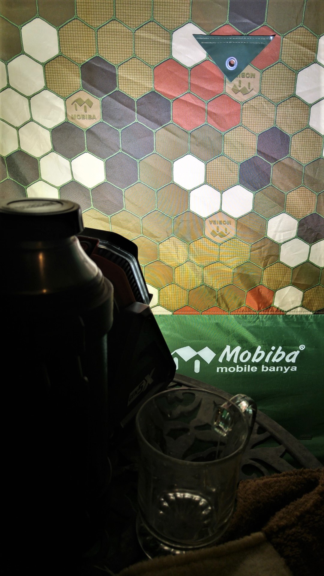

Всем привет,
Закончил сегодня помост для бани, на зиму. Обсуждали в соседней ветке с Алексеем (doxtor02), у которого баня стоит на поддонах, накрытых фанерой. У меня фанеры в легком доступе не оказалось, разобрал несколько поддонов и состыковал доски вплотную. Получилось неплохо. Наверх лег пол из пенки, как уже имеющийся в наличии.
Накосячил я в другом :)
После подгонки досок осталось много обрезков. Ими-то я и решил топить сегодня баню, вперемешку с сухими ясеневыми дровами.
Всю прошлую неделю лил дождь, доска намокла. Я даже сперва и не понял, почему у меня с открытым поддувалом всего 60/40 на первом заходе. Плеснул на камни, влажность пошла за 50, все хорошо. Только тянет горелым листом. Видно попал на камни, с веника.
Ничего, парюсь, процесс идет. Поставил снаружи фонарь, дал свет на стену.
Как ни зайду, все дымком тянет. Аж глаза щиплет, особенно вверху.
Надоело, проветрил все полностью, заложил еще дров, налил воды. Зашел через 20 минут, - дымно, как если б по-черному топил. Дал свет, рассмотрел, - дым идет из всех щелей печки... Но и из трубы тянет тоже. Пришлось внепланово свернуть мероприятие.
Потом, когда все прогорело, заглянул в топку, посмотреть как там моя пластина дымооборота, может она забилась... Нет, все нормально.
Пришел к выводу, что это все сырые дрова. Не было бы пластины, - все бы ровно в трубу летело, а тут обратно пошло. Топку открывал, когда подкидывал, тоже видел, как дым в палатку шел. Удивился, такого не было ни раз, в том числя с пластиной.
Проверю гипотезу на сухих дровах. Дымоход чистый, я проверял, когда ставил.

Я думаю дело не в дровах, а в погоде. Бывает такое. Миша Шалаев подтвердит. У нас с Кайфандрой была такая беда минут сорок. Дымит и всё тут. А топлю всегда одними и теми же брикетами.

Леш, попробуй удлинить дымоход одним-двумя сегментами. Мнится мне, что проблема сырых дров уйдет. По крайней мере - должна.

Два сегмента дополнительных уже стоят, вернее даже 2.5, с учетом насадки с сеткой на самом конце трубы. Думаешь стоит еще удлинить?
У меня смутное подозрение на дымооборот. Там выход для дыма оставлен не такой большой, я бы сказал с 3/4 ладони. Находится эта щель напротив топки. Получается, что тот дым, который ближе к дверце, может и вправду пытаться выйти через неплотную дверь, особенно когда топка полная.
Сниму пока дымооборот, для второй части эксперимента с сырыми дровами.

Alex Red писал(а): У меня смутное подозрение на дымооборот. Там выход для дыма оставлен не такой большой, я бы сказал с 3/4 ладони. Находится эта щель напротив топки. Получается, что тот дым, который ближе к дверце, может и вправду пытаться выйти через неплотную дверь, особенно когда топка полная.
Алексей, приветствую! Какой "дымооборот"? Это та пластина, которую Вы самостоятельно вырезали и вставили в топку КЦ-3?
Вы создали дополнительное сопротивление дымовым газам. Сырые дрова не прогревают дымоход достаточно, чтобы преодолеть помехи низкого атмосферного давления. Стечение нескольких обстоятельств сложились в одно событие. Печь превратилась в "движок", вал которого стартер вращает, но чахло. По причине низкого заряда АКБ движок не схватывается, нормальный рабочий процесс не начинается.
Можно попробовать помочь стартовать системе принудительно при помощи газовой горелки. Цель - разогреть дымовой тракт, чтобы увеличить дельту давлений на срезе дымохода и внизу на входе в печь. Можно утеплить дымоход. Обернуть его утеплителем, это тоже однозначно поможет. Можно применить готовый сэндвич-дымоход.
Растапливайте, разгоняйте печь при открытой двери в парилку. Чтобы уменьшить сопротивление воздуха на входе в печь.

АлексейАлександрович писал(а): Алексей, приветствую! Какой "дымооборот"? Это та пластина, которую Вы самостоятельно вырезали и вставили в топку КЦ-3?
Ага, она :)Китайская нержавейка, вырезал из подноса. Страшненькая, но пока не прогорела. Вырез расположен напротив трубы.
Все понял, спасибо за подробное объяснение! Особенно идея разгонять при открытой двери понравилась простотой и притоком кислорода для печки. Я при закрытой растапливал.
