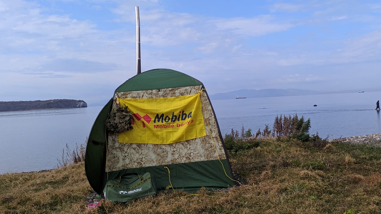

19 октября. Владивосток
Испытания КЦ-3, самые положительные эмоции

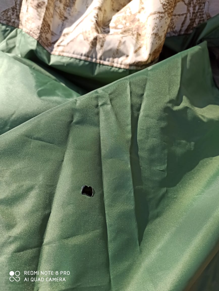

Одна протопка в режиме парения Гравицапа КЦ-3 и МБ-10А и по юбке два отверстия!
Одна большая
Одна большая
Одна маленькая
Одна маленькая
Сообщения: 2577
Благодарил (а): 7004 раза
Поблагодарили: 4881 раз
Майор Пронин писал(а):Одна протопка в режиме парения Гравицапа КЦ-3 и МБ-10А и по юбке два отверстия!
Есть такое у связки КЦ-3 и МБ-10А.
Создается некая "аэродинамическая тень", и на юбку затягивает крупные искры, добавление L-500 к общей высоте картину меняет достаточно незначительно.
ИЗН защищает только крышу, "лечится" либо присыпанием юбки песком-снегом, либо кардинально - на крайний сегмент одеваем сетчатый искрогаситель системы Сергея Потапова, и забываем про проблему.
Зато всегда приходится помнить, что желательно после либо перед каждой протопкой чистить эту трубу-сеточку.
Еще рабочий и используемый некоторыми гвардейцами вариант - накидывание на оголовье дымохода 45 градусного угла с отводом искр в сторону, но тут еще нужно будет учитывать направление ветра, если переменчивый, то поворачивать по ветру вовремя.
Прожоги на юбке, как сам понимаешь, на качество пара не влияют никак, просто в свободное время подлатать, крупные латками, мелкие просто моментом или герметиком мазнуть и забить.
Про качество пара понятно и пар очень понравился, юбку присыпал, но видно не так основательно как надо было, просто больно на это смотреть. Буду брать либо ИЗН и хорошо прикапывать юбку, либо возвращаться к Медиане и покупать парогенератор
Сообщения: 2577
Майор Пронин писал(а): ... просто больно на это смотреть. Буду брать либо ИЗН и хорошо прикапывать юбку, либо возвращаться к Медиане и покупать парогенератор
ИЗН в любом случае лишней не будет, что до остального - я же говорю, берешь металлическую сетку 5х5 в строймаге, 3 шампура и заклепочник. 15 минут делов и 100 рублей денег. И про прожоги навсегда забыл :)
