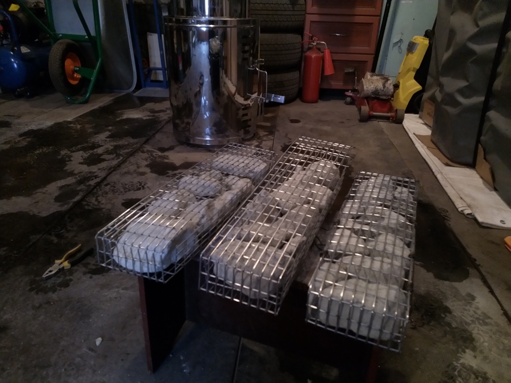

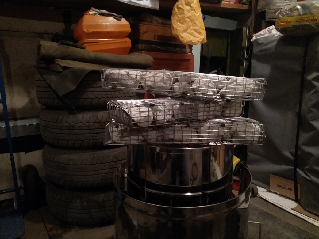

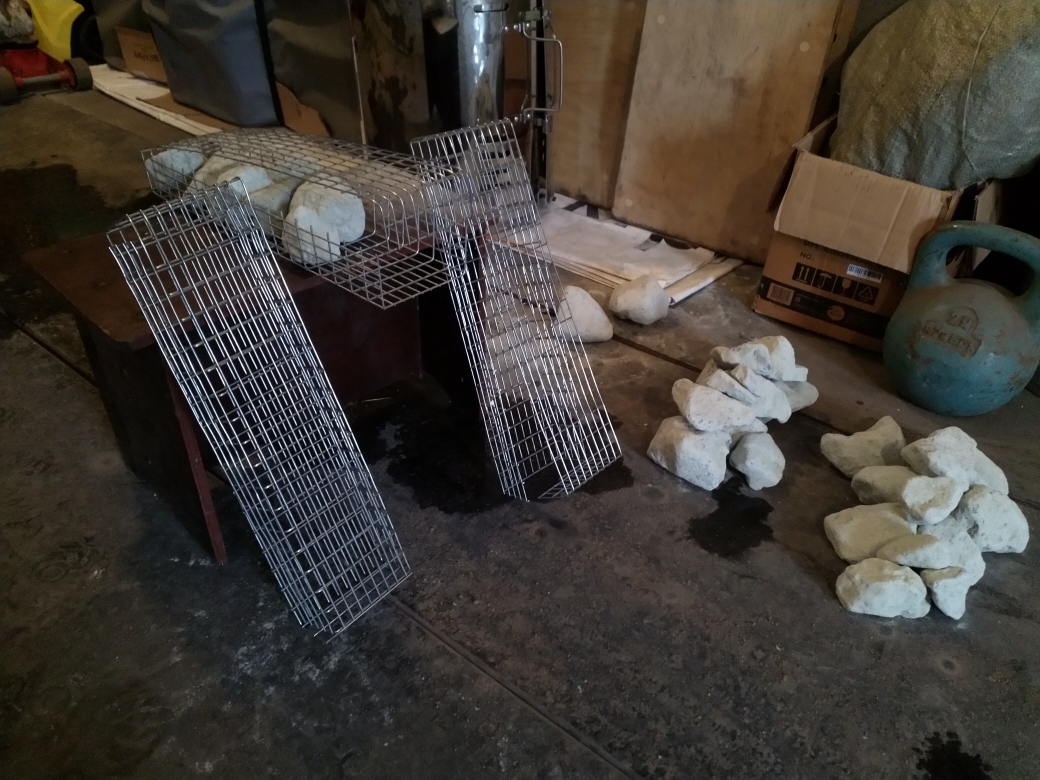

Прикупил на днях упаковку камней - талькохлорит 20 кг. Где-то в сообщениях, по моему у Петровичей, подсмотрел идею изготовить картридж для облегчения загрузки камней. Задумано - сделано, в садовом магазине купил сетку, первоначально думая изготовить картридж единый на весь объем камней, но в процессе изготовления пришло понимание, что конструкция получается слишком жесткая и тяжелая. В результате были собраны три картриджа, в которые как раз вошли все 20 кг камней.
