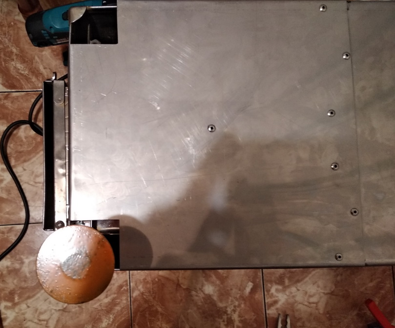

Другой взгляд

Banya_Fin писал(а):Другой взгляд
Была у меня похожая идея, только из прутка хотел сварить. Ширину от бортика до бортика я бы делал по ширине топки, чтобы оставался зазор между наружными стенками Медианы для лучшей конвекции.

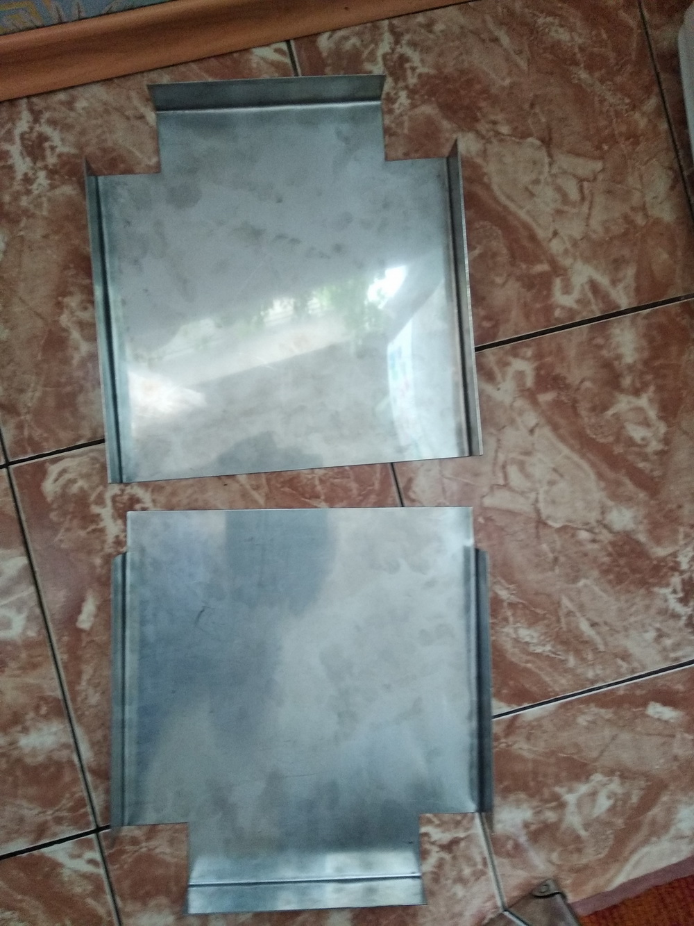

Друзья, всем большой привет. В ходе дискуссии по поводу изготовления нижнего листа конвектора для Медианы первых модификаций Серега Некрашевич посоветовал мне обратится к нашему форумчанину Паше Нержавейке (БОЛЬШОЕ им человеческое спасибо), что я не переминул и сделать. Паша на просьбу откликнулся, я сбросил ему эскиз и в прошедшее воскресенье стал обладателем двух замечательных половинок. Эскиз прикладываю ниже. Только там размер не 285 мм, а 280 мм должен быть. Что в итоге получилось смотрите на фото. Я остался доволен на 100%. Теперь моя Медиана максимально приближена к своей супер дочке пятой генерации. В итоге в моей печи новая топка, новые ноги, конвектор, дверка - старые и самодельный нижний лист конвектора. В качестве вывода могу сказать, что однозначно стоит менять прогоревшую топку на новую. Конвектор и дверка у этой печи практически неубиваемые. Получается сэкономить на стоимости конвектора, дверки и дымохода. Обновленной печью собираюсь пользоваться долго и быть счастливым.

Андрей (Zmei) осталось насверлить отверстий в нижней части конвектора (для конвекции воздуха снизу вверх).

Павел (нержавейка) писал(а):Андрей (Zmei) осталось насверлить отверстий в нижней части конвектора (для конвекции воздуха снизу вверх).
Прогуливал Паша форум))) Шеф высказал предположение, что для конвекции будет достаточно тех нижних отверстий, которые под ноги и в торце печи со стороны топки.Опробую, потом отпишусь.
