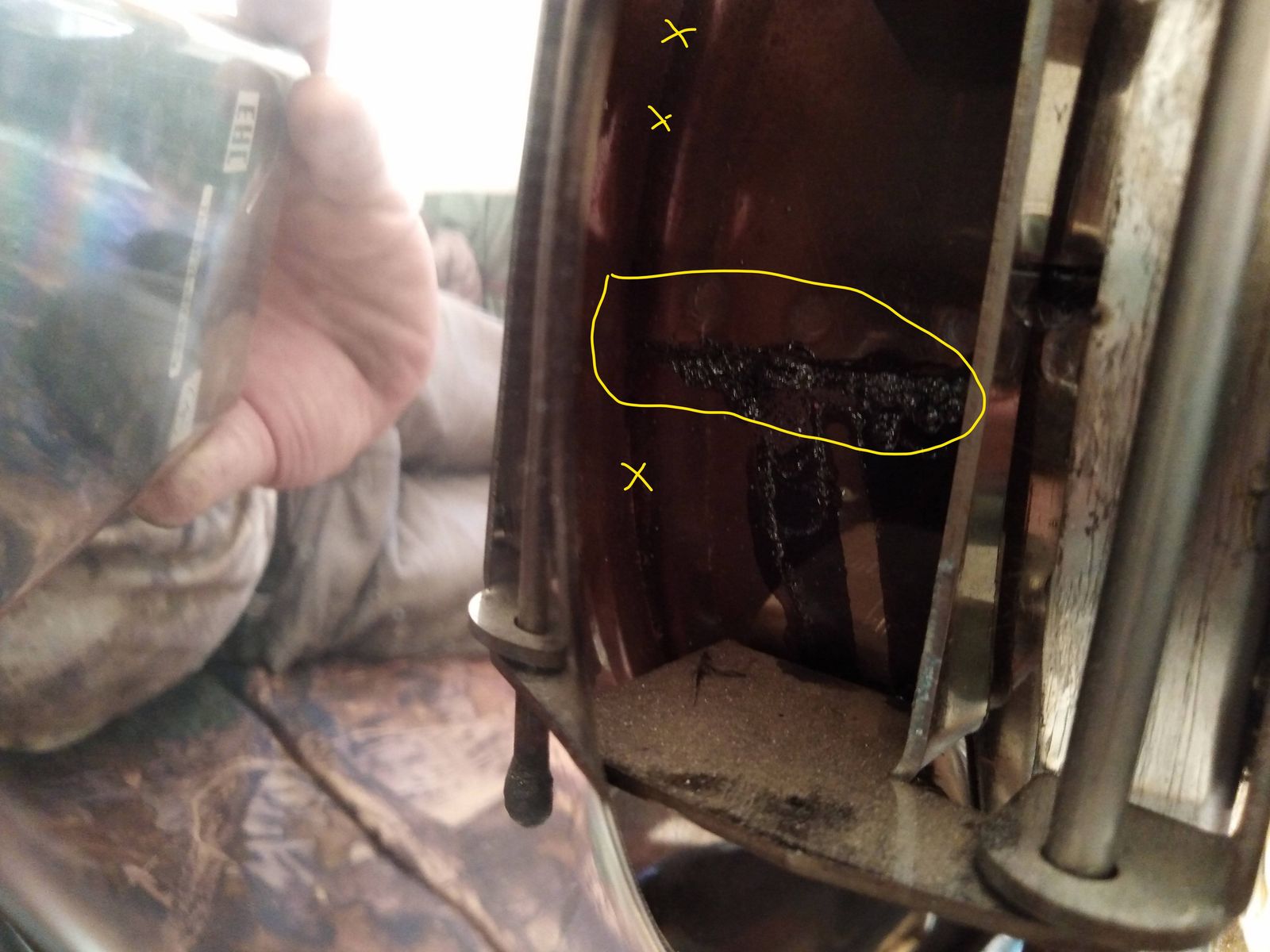

В результате вот такая картина: подтёки дегтя из шва на горловине (на фото выделил область) и сквозные отверстия (выделил крестиками) в районе стыка горловины с топкой.
Отверстия видны когда в палатке темно и под определенным углом (через них виден огонь в топке). Не знаю можно тут видео выложить, а то выложил бы где видно отверстия.

Evgeny писал(а): В результате вот такая картина: подтёки дегтя из шва на горловине (на фото выделил область) и сквозные отверстия (выделил крестиками) в районе стыка горловины с топкой.
Здравствуйте, Евгений! Сделайте больше фото и снимите видео. Пришлите мне ссылку на видео в личку. Пока на этом фото не понимаю, что вижу.
Посмотрим, есть там проблема или Вам кажется, что это проблема. Сдается мне, что у Вас в отношении печей, использующих пиролизный режим, - завышенные ожидания. Если печь переводится в пиролиз, значит внутри этой печи по определению будет течь деготь. По другому никак. Чтобы появился запах, достаточно микроскопической щели.
Думаете какая-то другая печь в пиролизном режиме обеспечит Вам кристальной чистоты воздух при оттенка дегтя? Я в этом сильно сомневаюсь. Говорю это, исходя из собственного опыта. Оттенок запаха дегтя, - это практически неизбежно. Либо топить в активном режиме и спать урывками. Либо проводить в палатку центральное отопление. ))
