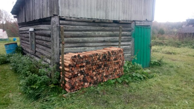

Вряд ли из за топлива, сейчас в доме топлю Согру отходами фанерного производства, сырыми березовыми карандашами...
нигде ничего не течет, так же регулярно топлю РУФами из древесной пыли, тоже все нормально.
Re: Согра 3 _ течь дегтя.
Красивая поленница! Им бы полежать под крышей пару лет - было бы Топливо с большой буквы.

Эти "берёзовые карандаши" наверное и возить с собой можно в сегментах дымохода))))
Поблагодарили: 3494 раза
А смысл, всего шесть штук. Проще стяжкой какой охапочку нужных размеров связать. Короче Илья, видишь мы уже думаем куда нам деть твои карандаши :lol:

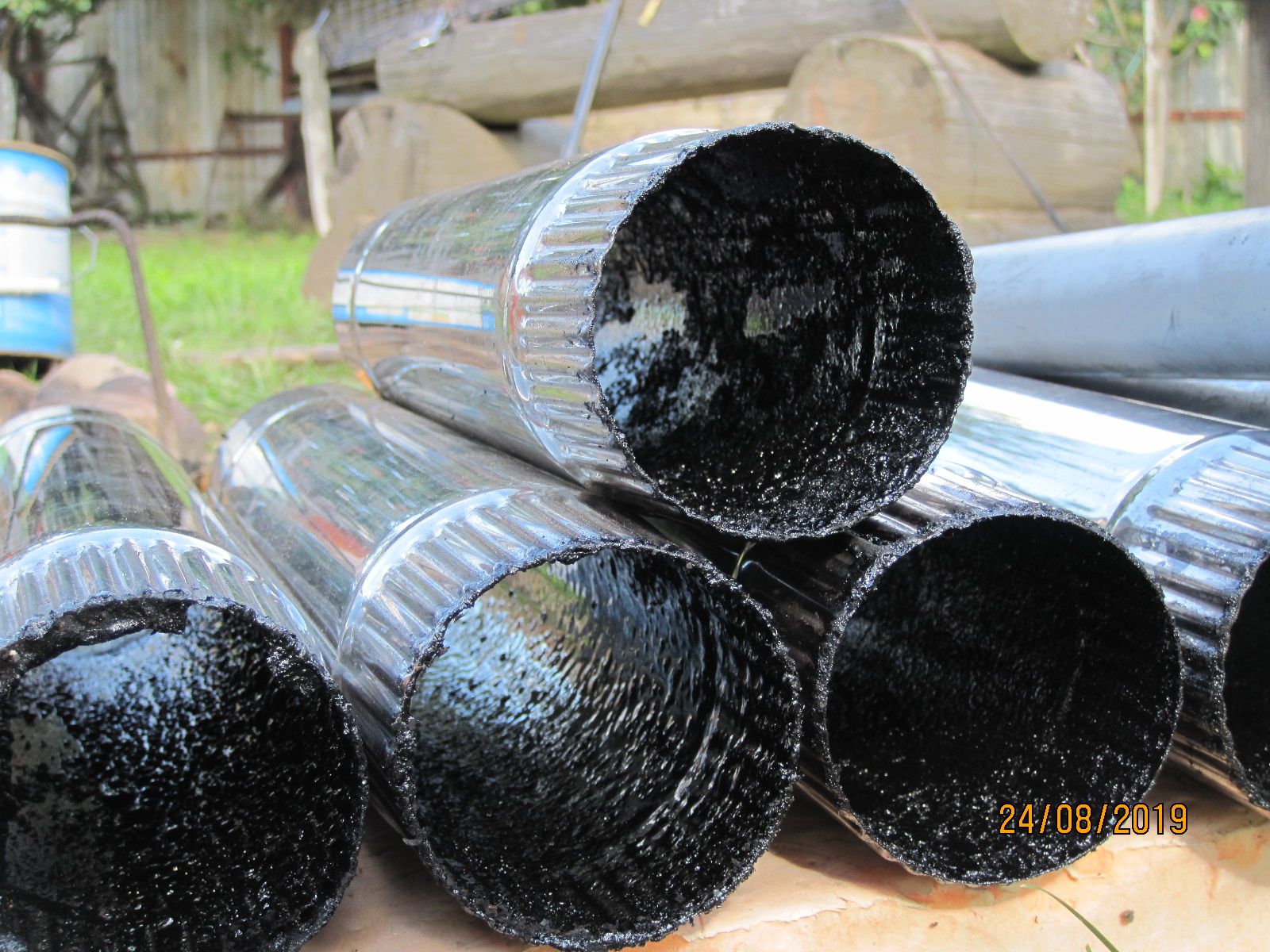

Кстати подскажет кто-нибудь как почистить трубы.
После двух походов по 10 дней (трубы в походе чистил раз в два-три дня)
внутри труб от согры-3 образовался дегтевый налет, который ничем не счистить.
Сделанный наскоро девайс по очистке труб результатов не дал.
Налет как полимерное покрытие даже острой лопаточкой не соскребается.
А вот с очисткой труб от медианы никаких проблем не было. Там налет от труб рыхлый и после очистки вышеприведенным девайсом, трубы как новые.

Evgeny писал(а):Кстати подскажет кто-нибудь как почистить трубы.
А на форсаже не пробовали почистить/выжечь? Должно помочь. Деготь же органика, значит должен сгореть.
Это при полностью открытой заслонке? Нет не пробовал. Но теперь обязательно попробую.
