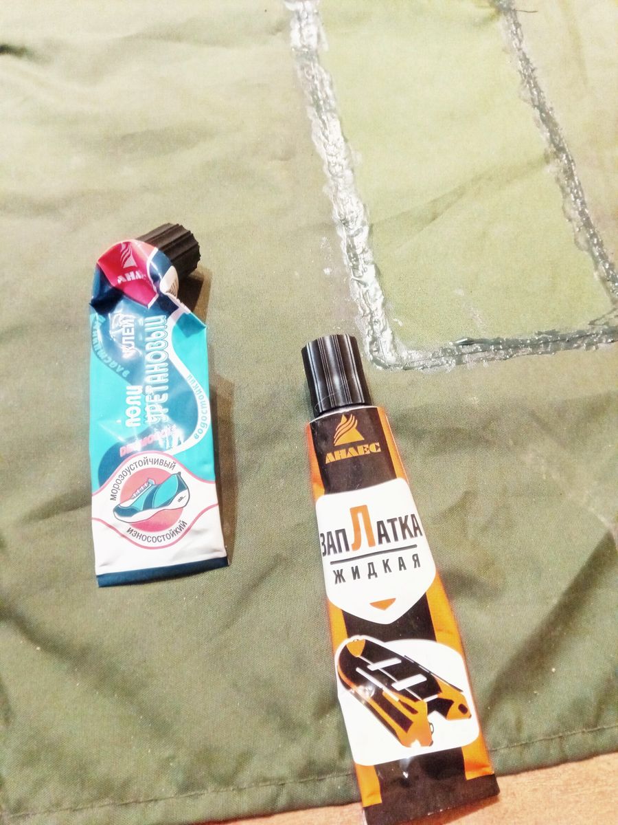

Можно и не «лепить» эту ленту, пройтись по швам клеем и всё! Уже выкладывал где-то здесь, вот эти меня на данный момент полностью устраивают, что матрас починить, что тент
